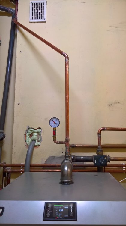

Ile rury od naczynia będzie ciepłe zależy od ilości wody jaką podgrzejesz - jak się nie grzeje układ za zaw 4-D to znaczy że woda nadmiarowa -idzie w naczynie przelewowe.
Zaw zwrotny jest nie potrzebny , już to ustalaliśmy - więc po co go montujesz?
Poprawiasz tylko rurę do naczynia!

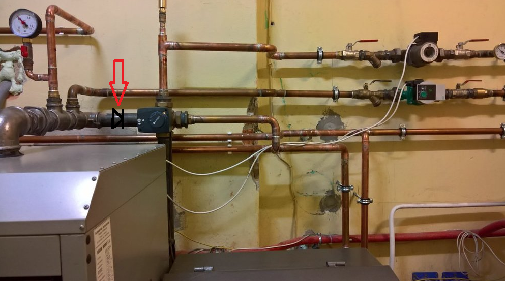

Pewnie zaraz zbiorę baty, ale w mojej ocenie przy takich podłączeniach CO i CWU należałoby dać zawór zwrotny zwłaszcza tutaj:
284001550_zzprzed4D.png.56cb276e4068f51c4518a526ce3181d7.pngU Ciebie wprawdzie jest gruba rura przed 4D, więc nie powinno być problemu z niedostatkiem wody dla 4D podczas pracy pompy CWU, niemniej jednak pompa CO powinna pracować z większą wydajnością niż pompa CWU.
Dzisiaj rura dopiero poprawiona na 28 . Troche to dało teraz za pompa CO jest temperatura po zamknięciu zaworu 4 D 25 stopni,wtedy było 35...Puści troche zawór 4D jak jest zamknięty na instalacje ale to dosłownie maksymalnie ok 30 cm za 4D a nie jak wtedy .Tak samo teraz puszcza 4D na powrót z instalacji i tez ok 30 cm za 4D może tak być?
Edytowane przez arek810316
Rozumiem,ze rura podlaczona dobrze? A to,ze puszcza za 4D na zasilanie i powrót po kilkanaście cm może być? Już nic z tym nie robić?
To ciepło wynika częściowo z nieszczelności samego zaworu 4-D,  a częściowo z przewodnictwa cieplnego rur.
Tu już nic nie ugrasz.
