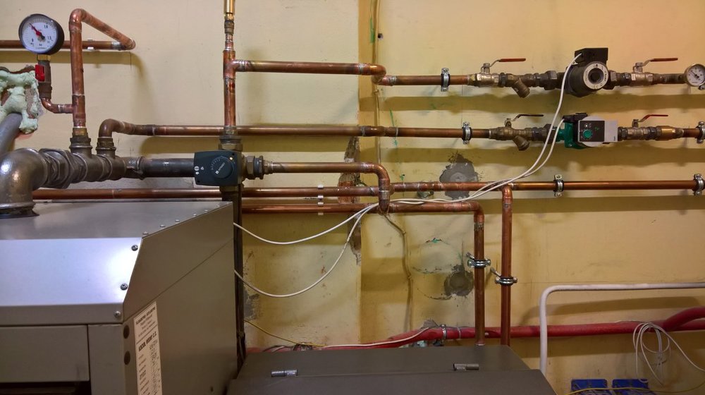

  • Naczynie podłączasz na powrocie lub na zasilaniu - jak najbliżej kotła, czyli pewnie dobrze narysowałeś, ale czy tak będzie zrobione? Dodatkowo na powrocie zamontuj pompę kotłową - wtedy zaw 4-D
  • Układ z 4-D 1"  + pompa kotłowa będzie lepszym rozwiązaniem niż 4-D 5/4' i grawitacja.

Panowie instalacja gotowa i pracuje już dwa tygodnie. Jestem w końcu zadowolony. Zrobiłem tak jak na zdjęciu było omawiane, zawór 4D 1~calowy połączony rurą 28. Do tego na powrocie między zaworem z piecem pompa kotłowa Grundfoss Alfa II (dzięki Sambor). Ale z zaworu zdjąłem siłownik. Ja i tak nie korzystam z ogrzewania pogodowego, a przy założonym siłowniku po dogrzaniu pomieszczeń do 23 stopni, od razu zamykało zawór na krótki obieg i grzejniki stygły po czym jak temperatura spadła o 0,5 stopnia z powrotem piec się odpalał. Teraz po ustawieniu ręcznym zaworu 4D po dogrzaniu pomieszczeń piec się wyłącza, ale pompa nadal pompuje mi ciepłą wodę na grzejniki póki woda nie ostygnie do 43 stopni. Wtedy się wyłącza pompa CO, co skutkuje tym że piec rzadziej się załącza. Wiem, że wtedy temperatura rośnie do ok 23,9 ale mi nie zależy na tym by było równo 23 stopnie tylko minimum 23.
Temperatura pieca zadana - 65 stopni
Temperatura zasilania - 45/50 stopni
Temperatura powrotu - 41/46 stopnie
I teraz z pieca Kostrzewa Twin Bio Luxury 12 kW jestem zadowolony , z serwisu nadal nie ... za drogo wychodzi.
Dzięki za pomoc .

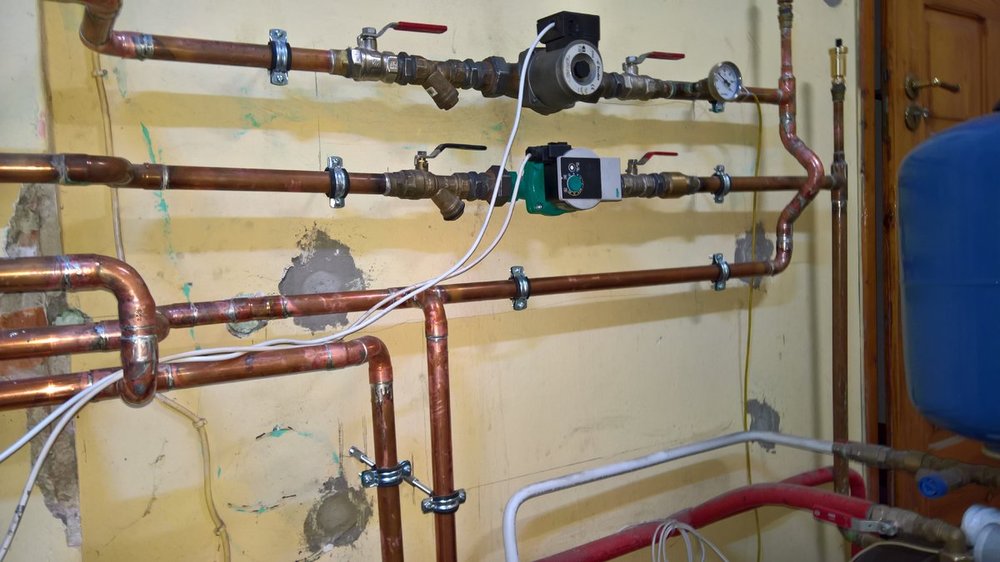

Najpierw wyjaśnij, dlaczego do 4D masz wpięte dwa powroty, skoro z 4D wychodzi jeden obieg?
Oczywiście za pompą CO dajemy ZZ.
Edytowane przez gmaj22

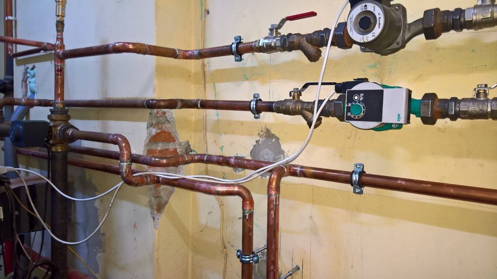

W takim razie opisz to dokładnie albo zaznacz na zdjęciu, która rura od czego.  Zwłaszcza te dwie poziome z niebieskimi strzałkami.
te niebieskie to sa powroty z lewej z łazienek z prawej z reszty domu i lacza sie w jeden powrót

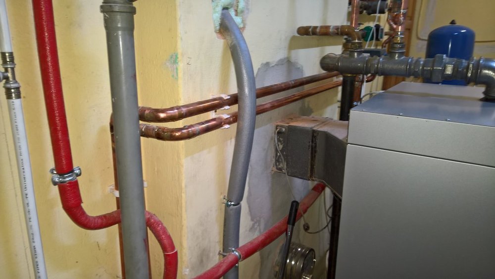

To w takim razie gdzie jest rozgałęzienie zasilania łazienek od rury z czerwoną strzałką? Daj może jeszcze zdjęcie rur na prawo od pomp.
w lewo idzie na łazienki a w dół na resztę domu
Edytowane przez arek810316
Teraz to co innego :) Jest OK. Jeśli przy takim ustawieniu siłownika masz gorący obieg kotłowy (grube rury stalowe), to też jest w porządku. Siłownik otwierając zawór ma kręcić w prawo.

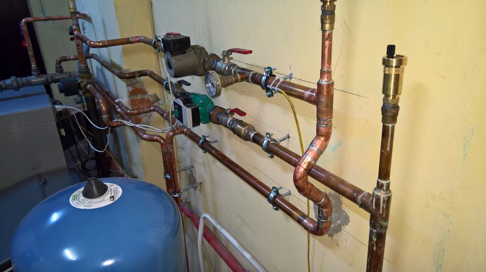

Należy zakręcić odpowietrznik automatyczny przed pompą CO, na lewo od czerwonej strzałki. Masz już jeden za pompą, a ten przed nią jest po stronie ssawnej.
Bez zaworu zwrotnego pompy będą "walczyć" o wodę pracując równolegle. Można dać priorytet CWU, wtedy pompa CO sie wyłączy i najprawdopodobniej zamknie mieszacz. Latem też nie będzie Pompa CWU ładować w grzejniki.
Miejsce na ZZ masz pod dostatkiem.
a ten odpowietrznik może zostawić do odpowietrzenia kotla?Wiem,jest naczynie...ale zawsze cos tam pomoze?A czemu jak robię mieszacz 4D na lato czyli mi sie zamyka na dom i zostaje tylko krotki obieg kotłowy to i tak ta rura zasilajaca co narysowałeś czerwona strzałkę do pompy jest mocno ciepla a poza pompa już letnia ma ok 35 stopni wg termometru. Wcześniej mialem zasilanie i pompe w górę,pompe zaraz za zaworem 4D i ja zamykałem zawór to temp spadała po chwila na np niecałe 30 stopni i pompa zimna była a tera do pompy i może z 2 metry za nią jest rura zasilajaca ciepla?
