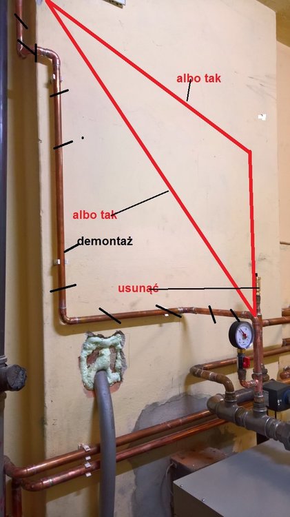

  • Naczynie podłączasz na powrocie lub na zasilaniu - jak najbliżej kotła, czyli pewnie dobrze narysowałeś, ale czy tak będzie zrobione? Dodatkowo na powrocie zamontuj pompę kotłową - wtedy zaw 4-D
  • Układ z 4-D 1"  + pompa kotłowa będzie lepszym rozwiązaniem niż 4-D 5/4' i grawitacja.
  • To ciepło wynika częściowo z nieszczelności samego zaworu 4-D,  a częściowo z przewodnictwa cieplnego rur. Tu już nic nie ugrasz.

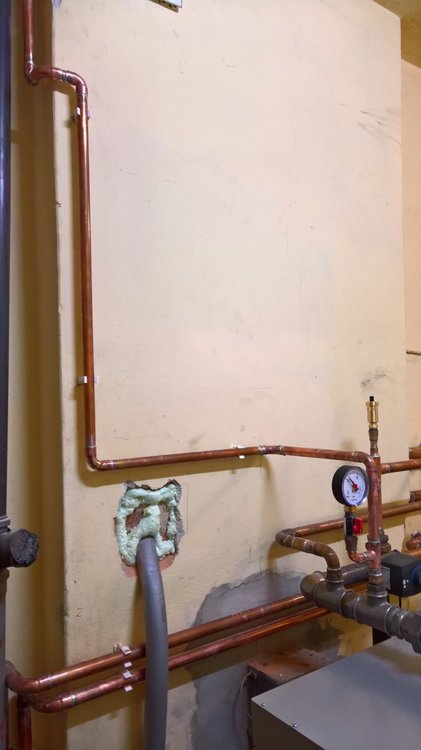

Może to gore przerobic? Puścić z góry prosto niżej ta rurę kolankiem do tej rury co idzie w poziomie?
Prawidłowo to pierwszy odcinek powinien być w pionie, a reszta to jak najmniej zakrętów i spadek w stronę kotła nawet na poziomych odcinkach.
Jak najmniej kolanek, rura jest sztywna więc można ją wprost w górę postawić , nie powinna kleić się do ściany.

Czyli jakbym mógłbym to przerobic? Moglbys przerysować mi wg mojego zdjęcia? Ja jakoś wbtym moim śmiesznym tel nie ogarniam....
a tak szczerze to teraz co ja mam to jest zle? Czy jakbym sie pogodził z ta temp. to może być? Nie wiem czy tak ma być ale jak wychodzi rura z kotla do naczynia to do drugiego kalanka jest ciepła reszta wyżej zimna czyli te 2 pierwsze odcinki...
Rura do naczynie powinna się sama odpowietrzać przez naczynie i cała nadmiarowa woda ciepła musi iść w tą rurę, z tego co piszesz , ciepła woda znajduje prostszą drogę przez zaw 4-D i instalację a nie przez rurę wzbiorcą - jaką średnicę ma rura ?
Tam gdzie żoże powstawać korek powietrza, który nie puszcza ciepłej wody do naczynia i ciśnienie na kotle rośnie - warto też dać zaw bezpieczeństwa 1,5 bar na samym kotle.
Jak będziesz robił skosy rury  to zrób na kolankach lub łukach 45st, dałem 2 warianty , punkt zgięcia do skosu zależy tego jak wyda kolanko 45st.

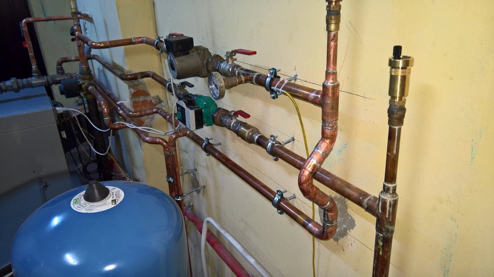

Ten odpowietrznik wywal, on tam zbędny.
Edytowane przez sambor
ok . Teraz pytanie czy to majster poprawi...Jeszcze mu całej kasy nie dałem.... A mówiłem mu ze ma dać 28 a on mówił ze 22 wystarczy ...nawet naczynie mowil ze ma wyjście pod rurę 22 i tak samo z kotla...i co mam mu teraz powiedzieć...masakra
Pewnie że trzeba to usunąć - pompy będą ciągnąć powietrze przez ten odpowietrznik i się instalacja zapowietrzy.
Co do rury do naczynia to przepisy mówię wyraźnie 1" stal lub Cu28  i to wszystko w tym temacie.

Tak tylko ja mam obieg kotłowy na 6/4 cala...troche przeróbki by musiało być. Mam pytanie,wyjście z kotla na naczynie wzbiorcze mam na rurę 22 i tak samo mam w naczyniu.. Musze naczynie inne kupić czyli po 28 czy jakąś redukcje?
Moim zdaniem temp kotka powinna wynosić przynajmniej 60 a 65 stopni...
Od kotła do naczynia musi być rura metalowa o średnicy wewnętrznej 25 mm. Pasuje tu więc rura calowa lub miedziana 28. Mówi o tym prawo i zdrowy rozsądek. NIe ma prawa być żadnych redukcji i przewężeń poniżej 25 mm.

mialem namyśli ,że z kotla mam zasilanie na 6/4 cala i w to wpiety trójnik na rurę 22 i takie samo mam w naczyniu wyrownawczym..
Czyli to instalatora pomysł? Nie masz argumentu dla niego? Pokaż mu normę PN-B 02413.
Tak instalatora..Narazie będę grzecznie to załatwiał i chce żeby mi poprawił na miedz 28 i takie spady jak Sambor mi pokazał,w środę ma przyjechać zobaczyć... Spoko jakby co to kasy całej nie dostal...

A czy ta rura co idzie z kotła do naczynia wyrównawczego powinna byc cala ciepla czy tylko jakis odcinek jej? U mnie w tej chwili przy jej srednicy 22 jest powiedzmy ciepla z metr od kotła i to wszystko...
No właśnie  bo są za duże opory przepchania wody  przez tą rurę  - tam powinno wejść 2-3% całej objętości podgrzewanej instalacji - czyli sobie to policz i przelicz na metry rury.
Więcej będzie jak otworzysz inst na grzejniki i podgrzejesz całość wody w układzie.
Czyli powinna byc prawie cala ciepla jak temp kotla,ale wtedy jak mam tylko obieg kotłowy z grzaniem CWU?....a w tej chwili nie jest... czyli wymiana na 28...
Według tego zdjęcia to gdzie lepiej wpiac ten ZZ zaraz za termometrem za pompa CO czy troche dalej pod pompa CWU co idzie rura od zasilania ale oczywiście przed jej rozgałęzieniem ? Nie chce żeby ten ZZ nie dzwonił jak pompa będzie pracować. ? Jak sprawdza mi sie ZZ za pompa CWU,nie dzwoni jest cicho to za CO tez powinno tak być?
