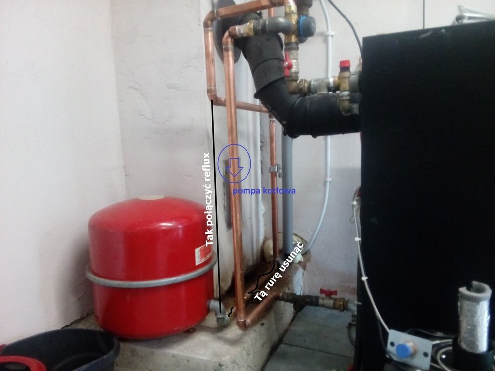

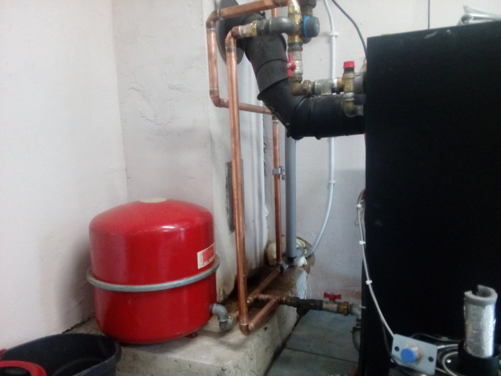

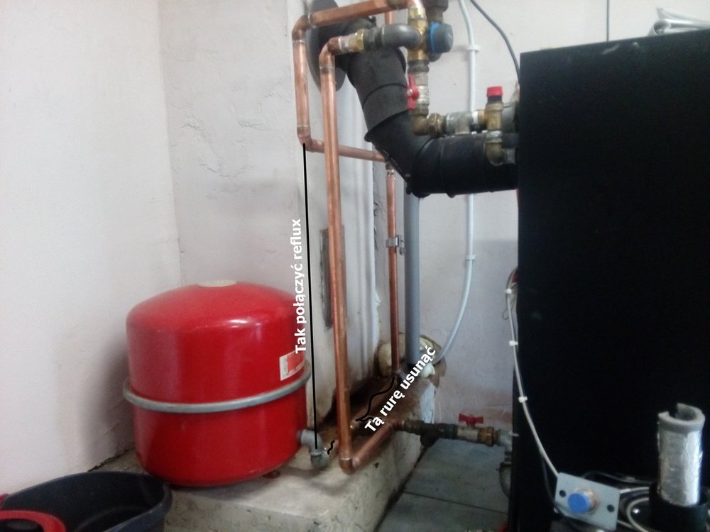

Witam podepnę się do dyskusji. Zawór 4D mam podłączony jak kolega w/w tematu, no i z tego co widzę to powinno być ok. Ale hydraulik popełnił chyba inny błąd. Otóż powrót wraca do pieca dwoma drogami ( bezpośrednio i przez zawór) co moim zdaniem jest błędem. Przecież woda powracająca/ogrzana przez zawór 4D, będzie schładzana przez powrót który wraca bezpośrednio z instalacji i spotykają się w trójniku przed piecem . Zdjęcia w załączniku. Hydraulik argumentował to tym, że musi być podłączona membrana do instalacji (układ zamknięty). I z tym się zgodzę, ale membranę można podłączyć przez trójnik na powrocie który wchodzi w zawór 4D, a ten powrót z instalacji do pieca wyciąć i zaślepić. Czy mam rację. Piec Kostrzewa Twin Bio Luxury 12kw

Oczywiście,  że jest źle.  Dodatkowo sam zawór jest błędnie zainstalowany. Obieg kotłowy aby działał poprawnie na grawitacji musi mieć znaczne przekroje rur z minimalną ilością kolan. Kształtki ocynkowane daje się do wody pitnej a nie grzewczej. Tu musi być stal czarna. Sam zawór winien mieć średnice przyłączy taką jakie są przyłącza kotła.

To nie hydraulik, człowiek nie ma zielonego pojęcia co czyni!
Naczynie wzbiorcze zarówno przeponowe jak i otwarte chroni tylko i wyłącznie kocioł!!!
Kocioł wytrzyma 1,5-2,5 bar a instalacja ponad 15bar - PN16 to normalność dla rur i grzejników.
Ponadto naczynie przejmuje nadmiar wody , która powstaje podczas  ogrzewania kotła , w instalacji nic się nie rozszerza , najwyżej podczas schłodzenia woda się kurczy - czyli zmniejsza swoją objętość.

Te kształtki to akurat ja złe kupiłem, on mówił o tamtych, ale się pomyliłem. A czy poprawienie tego tak jak narysowałem zdjęciu będzie w miarę poprawne ?
Naczynie podłączasz na powrocie lub na zasilaniu - jak najbliżej kotła, czyli pewnie dobrze narysowałeś, ale czy tak będzie zrobione?
Dodatkowo na powrocie zamontuj pompę kotłową - wtedy zaw 4-D będzie pracował prawidłowo i w szerszym zakresie temp na kotle.
Witam. Czyli zamontować zawór 4D z pompą na zasilaniu za zaworem oraz, z pompą kotłową na powrocie też za zaworem ? Oczywiście czujniki temp na zasilaniu i powrocie. Instalacja jest standardowa, tylko piec i grzejniki z zaworami termostatycznymi. Tak więc najbardziej zależy mi na ochronie powrotu. Aaa ten zawór 4D można zostawić w takiej konfiguracji, tylko oczywiście przegroda w środku będzie pracowała w poziomie czy jednak przerobić na zasilanie z boku ?

Jak zrobisz tak jak narysowałeś to będzie OK,
Tylko zaznacz dodatkowo gdzie jest grzanie CW, jeżeli jest to muszą być zawory zwrotne .
Powinno być tak jak poniżej , układ prosty jak konstrukcja cepa i zawsze prawidłowo działający.

Witam. Ciepłej wody nie ma. Czyli ma być tak jak na schemacie :-) w instrukcji co było dla mnie oczywiste. Jestem elektrykiem i wykonywanie według schematu to podstawa.
Jaką pompę kotłową możecie polecić do założenia ? A i jaka moc pompy powinna być. Na zasilaniu CO mam Grundfos 230V 50Hz 2uF Typ: UPS 25-40 180

Pompa kotłowa powinna pracować praktycznie cały czas, więc potrzeba jakiejś oszczędnej czyli 25/40 z poborem 5-10W, dobre są starsze grudfosy np alpha2l 25/40.
Gdybyś tu zerknął zanim wykonano Tobie układ to byś jeszcze zaoszczędził na zaworze 4D.
Jak masz już w planie pompę kotłową to do regulacji temperatury obiegu CO wystarcza zawór 3D 1" + pompa obiegu CO.

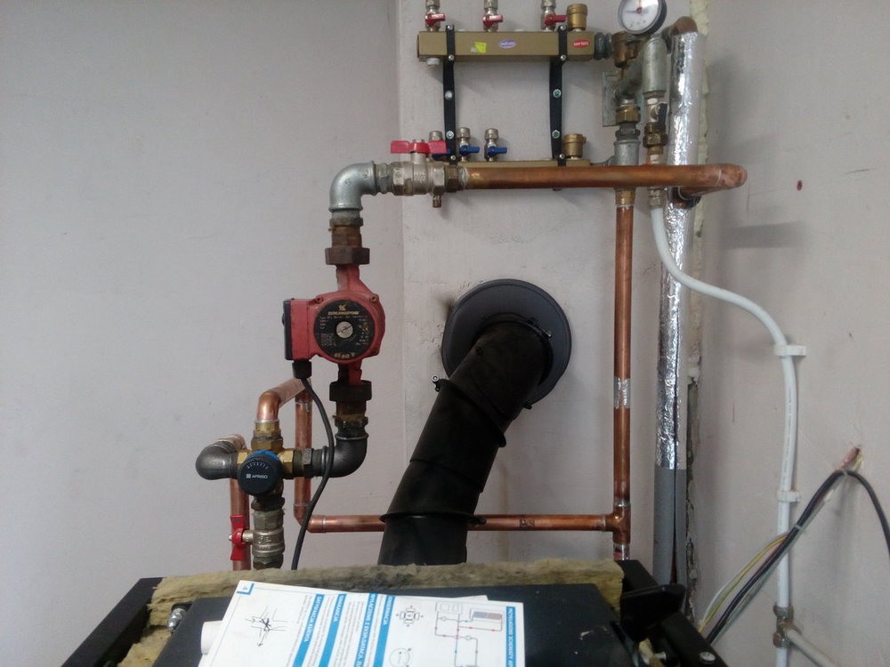

Czy lepiej wymienić zawór 4D 1" na zawór 4D 1 1/2 " (siłownik ARM powinien pasować) jak jest wyjście z pieca i zamontować go poprawnie, tj od razu z wyjścia z pieca rurą 1 1/2 cala w poziomie do zaworu (z prawej str zaworu) i od dołu zaworu 4D w dół na powrót kotła takim przekrojem, czy dołożyć jednak tą pompę kotłową do tego co jest, tylko poprawić ?
Przecież to nie wielka różnica między 3d a 4d do 3d jeszcze musi dokupić zawór zwrotny+zawór grzybkowy do regulacji żadnej oszczędności nie widzę
Tam jest tylko 1 obieg, więc zaw zwrotny , podobnie jak zaw grzybkowy nie jest potrzebny, a najlepszym rozwiązaniem byłby za 3-D termostatyczny ochrony powrotu i 1 pompa.
Zaw grzybkowy można dać na bypassie jak nie mamy zaworów 3-D ani 4-D
Układ z 4-D 1"  + pompa kotłowa będzie lepszym rozwiązaniem niż 4-D 5/4' i grawitacja.

Dzięki i tak właśnie zrobię.
Jak rury mają odpowiedni przekrój, zrób 4D 5/4" i pompa kotłowa.
Po cholerę ma się pakować w grube rury i zawór jak pompa kotłowa wymusi odpowiedni przepływ. Tak jak pisał Sambor zawór 1 cal wystarczy. Obieg kotłowy z rury Cu 28.
