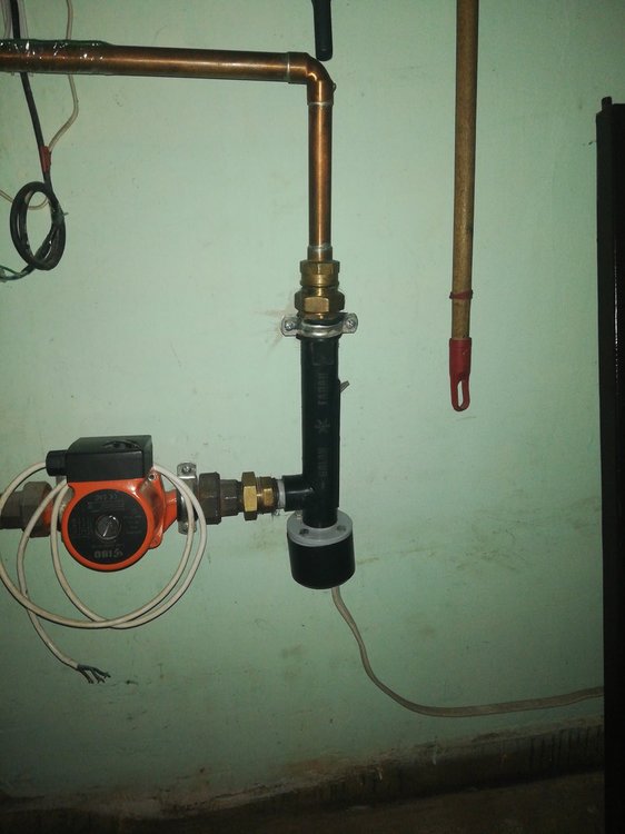

Posiadam taki kocioł elektrodowy podzielę się sugestiami
  • 1 miesiąc temu...
Podziel się proszę swoimi spostrzeżeniami z eksploatacji,/zużycie miesięczne prądu/podłączenie/najlepiej gdybyś dołączył zdjęcie/no ogólne wrażenie.
Ogulnikowy filmik z pracy kotła cichy i.bezobslugowy w pojemność wody w co. Pieca 90l.wody ogrzewa powierzchnię mieszkalną 110m2 do zagrania 90l wody potrzebuje 1godzine 15 minut do określonej temperatury poczym piec przechodzi w stan czuwania. Co do rachunku przedstawię jak dostanę aby była świeża jak pytania będą mogli proszę odpowiem jak ktoś zainteresowany zrobię 2 film posciagam obudowy z pieca co pokaże się jaki bufor ciepła jest dostawiony do pieca co. Węglowego
Piec elektrodowy jest podlonczony do pieca węglowego piec węglowy pracuje wtedy jako bufor ciepła a z niego pompa obiegowa po osiągnięciu danej temperatury pcha wodę i na grzejniki
Piec elektrodowy galan 3kw 1 fazowy budynek nieocieplony z lat 60 parter
