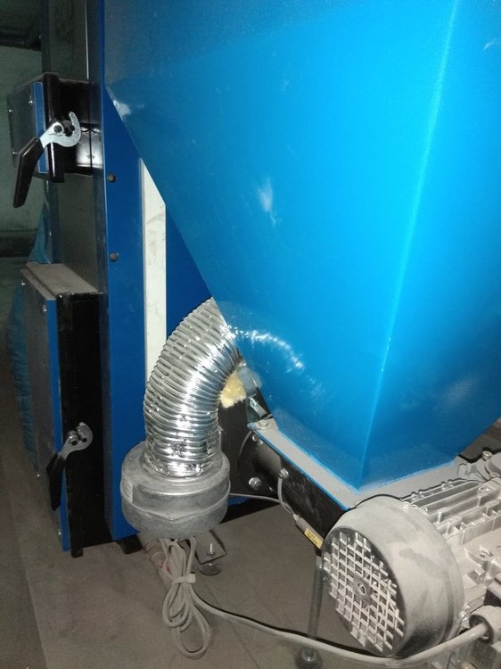

Witam,
jako że zmieniłem okna w kotłowni na plastikowe, a była to jedyna wentylacja tajże kotłowni, to postanowiłem pod skosem wykonać otwór na zewnątrz do wentylacji. Ma on średnicę 120, jednak kratka i rura to 100. Poprowadziłem ją idealnie pod kociołek i zakończyłem przy wentylatorze, aby niepotrzebnie nie wychładzać całej piwnicy (tam mam kotłownię).
Wygląda to tak jak w załączniku. Nie jest szczelnie, rura jest po prostu nałożona są kilkumilimetrowe szpary.
Z rury naprawdę bardzo czuć powietrze z dworu, nawet jak jest nałożona.
Co myślicie o takim rozwiązaniu? Dodam, że zarówno w kotłowni jak i na korytarzu mam czujniki czadu. Drzwi do kotłowni nie są jakoś specjalnie szczelne.
Naprawdę o brak tlenu jednak nie ma się co martwić, z tego wieje jak szalone ;)
Kociołek to SKAMP PV 13. Ma ktoś też podobne rozwiązanie?

Dzisiaj wieje, jutro może nie wiać a przepisy są dość jasne jakie wymiary ma mieć ta zetka i to nie tylko jest dopływ świeżego powietrza do kotła ale również wentylacja, bo kratka wywiewna też ma być w kotłowni. Sam nie miałem nawiewu, teraz zrobiłem i już bez przesady z wychładzaniem kotłowni.

Na bank będzie wypalać Ci kopczyk. Przerobiłem to na własnej skórze.
Ja nałożyłem rurę bezpośrednio na dmuchawę. Wiało z niej dużo mocniej niż dmuchawa na niskich obrotach podawała powietrze, to powodowało wtłaczanie powietrza w kanał podajnika a tym samym opału który znajdował się na palniku. Może u ciebie jest inaczej u mnie się nie sprawdziło a byłoby fajnie

Tak nie wolno - Z-ka ma nawiewać do pomieszczenia w okolice kotła a nie wprost do kotła.
Przy zbiegu okoliczności może dojść do spalania niekontrolowanego lub nawet wybuchu.
Panie co Pan gadasz, nie widzisz jaki świetny pomysł na oszczędność hehe, kotłownia się nie wychładza.
Tylko należy pamiętać, że w razie jak coś się stanie to można zapomnieć o ubezpieczeniu na dom a jak ktoś ucierpi to jeszcze odpowiadać karnie.

Dlaczego? Ja przecież nie mam szczelnie połączonej z rurą. Próbuję jakąś fajną dyskusję toczyć, a wyskakujesz tu z jakimś bezsensownym hehe.
Co do spalania niekontrolowanego to rozumiem, najwyżej spali to co podajnik już podał, nic się wtedy nie stanie. Jdnak skąd wybuch?
Byli u mnie kocioł odebrać spece od dofinansowania. Stwierdzili że zgodne z przepisami to to nie jest, jednak rozwiązanie jest bardzo dobre, jeden powiedział nawet że ma coś podobnego.
Jeżeli dostarczy odpowiednią ilość powietrza?
Przecież kominki z zamkniętą komorą spalania to kotłownia w salonie.
Wentylacja  grawitacyjna jest przecież w kotłowni , wystarczy dorobić gdzieś nawiewnik do niej.
