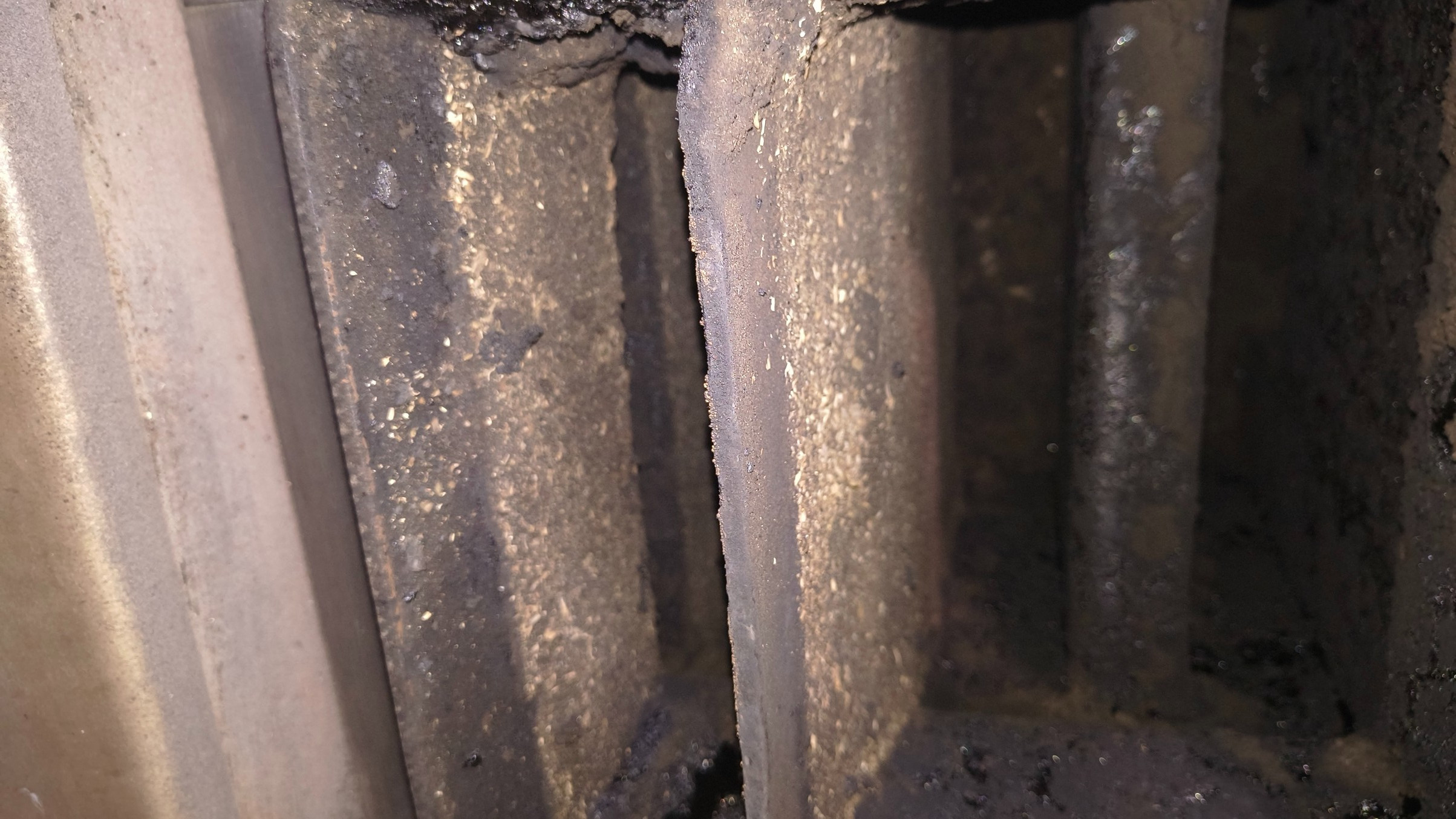

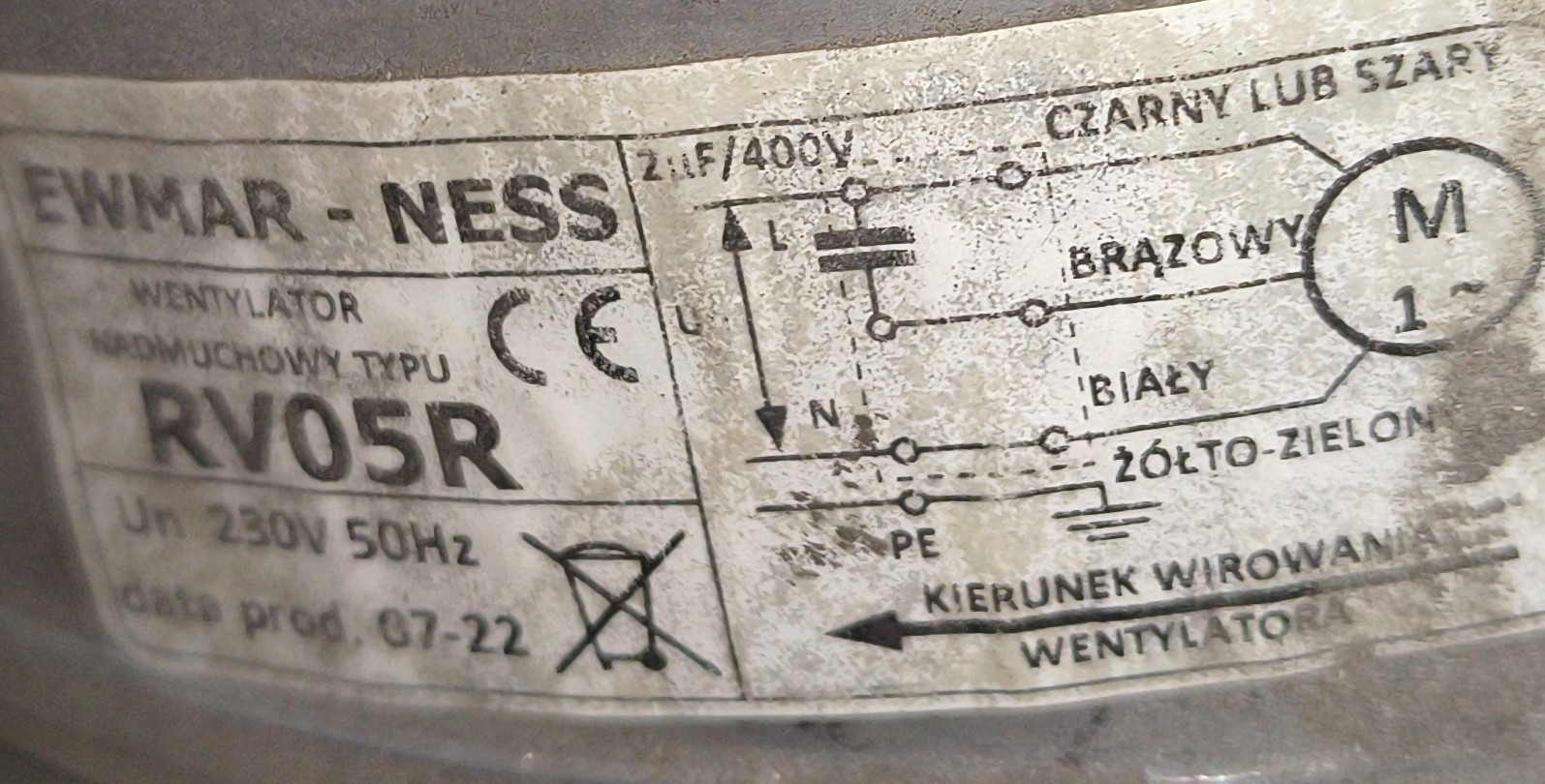

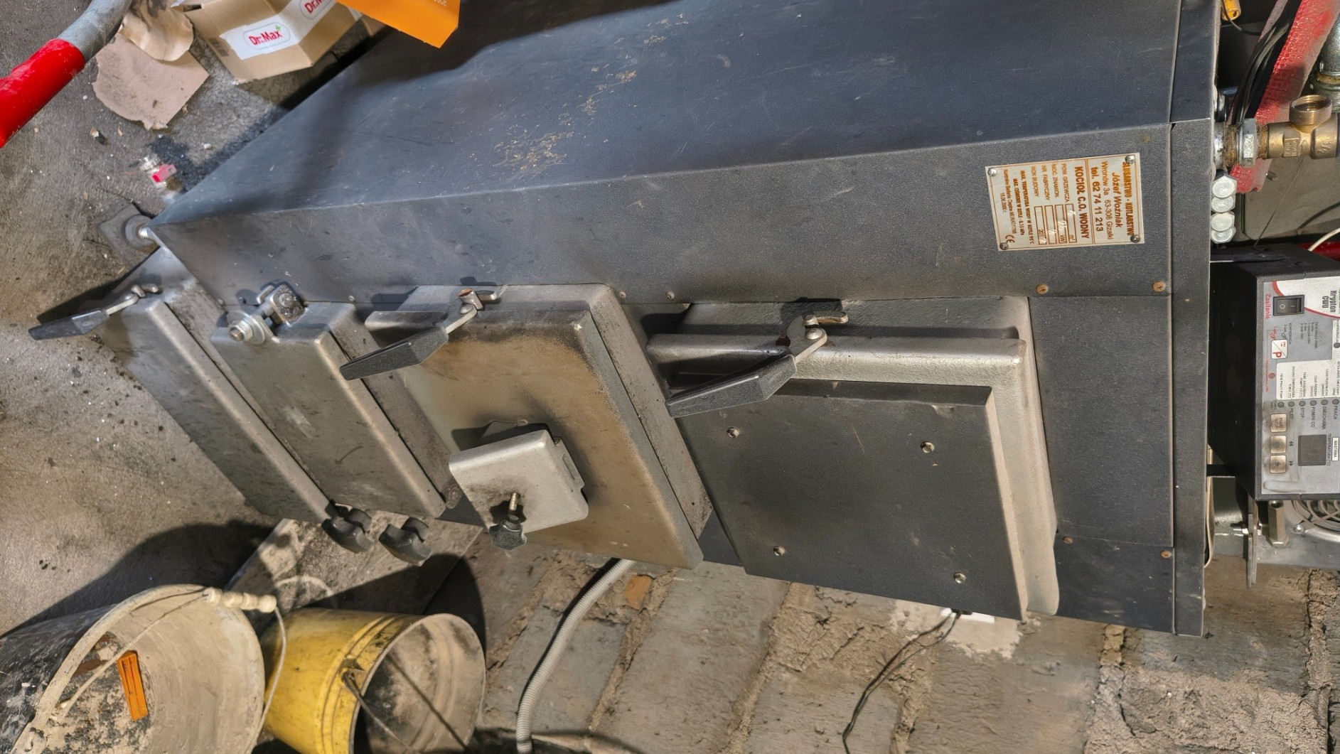

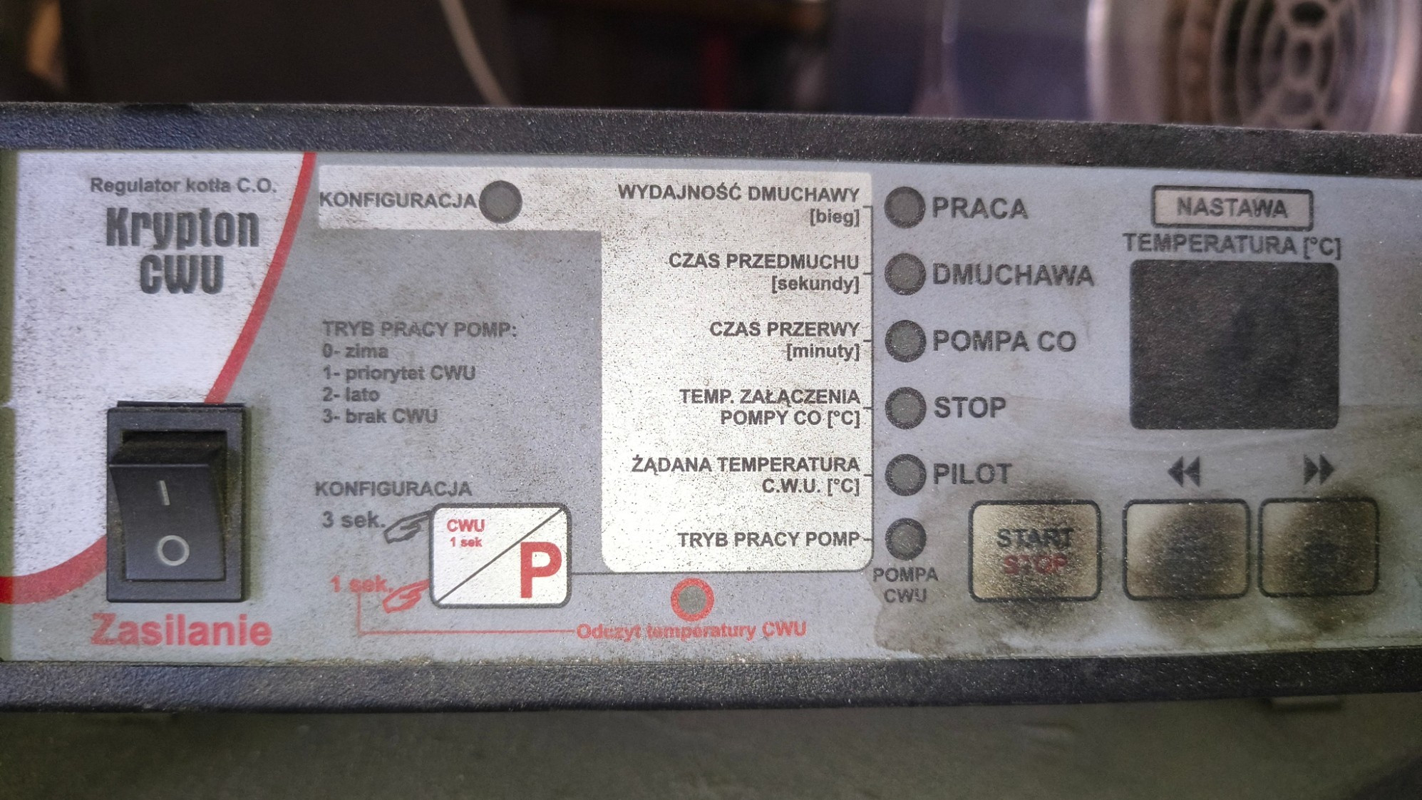

Dzień Dobry.
Borykam się z problemem złego spalania w moim kotle górnego spalania firmy Woźniak 21kW. Mam dużo sadzy w wymienniku oraz węgiel nie do końca się dopala. Kupujemy węgiel z PGG orzech Mysłowice-Wesoła. Sterownik to Krypton CWU, dmuchawa RV05R bez przysłony. Instalacja z zaworem 4D dla grzejników i CWU oraz 3D dla podłogówki. Dom 150 (wg audytu)m2 1/3 podłogówka reszta grzejniki(8szt). Podczas rozpalania oraz przedmuchów jest dużo dymu ciemnego z komina. Mój kocioł był przewymiarowany dodatkowo teraz został dom ocieplony i chcę na ten sezon grzewczy zmniejszyć jego powierzchnię zasypową o jakieś 40%. Jak mógłbym jeszcze poprawić spalanie w tym kotle, zamierzam wymienić go za rok lub 2 lata? Pozdrawiam.

Ten nadmuch chyba jest całkowicie zbędny a w to miejsce wstawić kierownicę powietrza.

Tak, gdy wywalisz dmuchawę to naturalne jest, że używasz klapki do regulacji powietrza i kierownicę do nadmuchu w kierunku żaru/strumienia gazów.

Temat już trochę ogarnięty :) wyłożyłem pół kotła szamotem. Na dmuchawie zasłoniłem 2/3 wlotu powietrza oraz ustawiłem stały nadmuch od rozpalenia do osiągnięcia 60 stopni. Dym z komina jest taki bardziej wędzarniczy oraz jest mniej syfu na przewałach i zaczęła się tam pojawiać biała sadza :)
