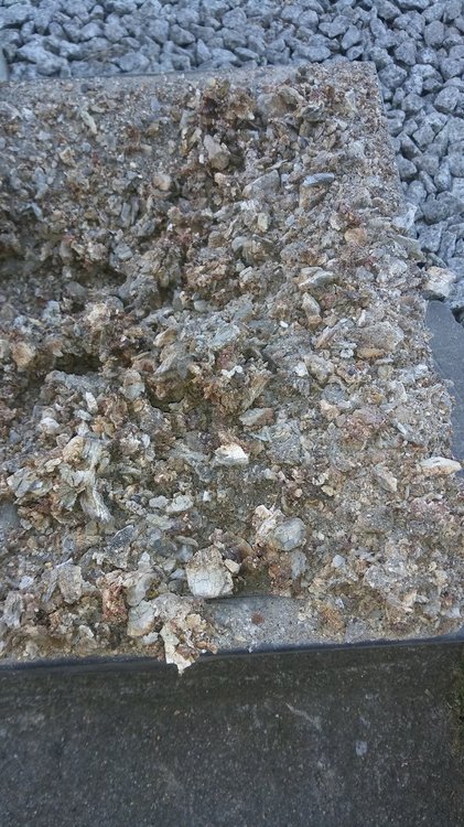

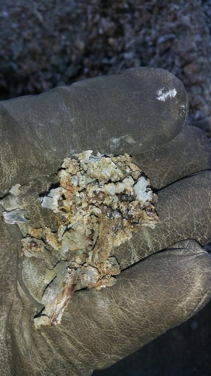

Panowie i panie
Tak wygląda popiół z mojego kotła, czy to jest spiek czy niedopalony węgiel? Rozsypuje się w rękach na pył...
Wygląda na gorszej jakości groszek. Ani niedopalone spieki (koksiki) ani żużel, po prostu za dużo popiołu.
Dmucha automat przeważnie w okolicach +/-20%

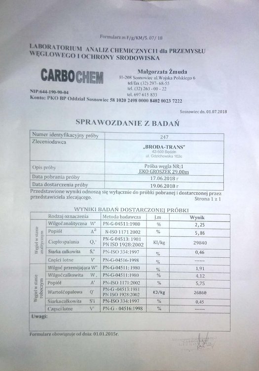

Papiery z badania groszku dostałem takie od sprzedawcy:
Kolego, życzę Ci abyś cały sezon grzewczy miał tylko takie spieki. Certyfikat wygląda na badanie próbki węgla z kopalni Wesoła. Jeśli chcesz mieć popiół jak z przysłowiowego papierosa to węgiel z Syberii lub z Kolumbii jest proponowany. Ja nie kupuję ich, bo piewszy tańszy ale mało kaloryczny, drugi kaloryczny, ale gazem by wyszło taniej.
Dokładnie jest to węgiel z Wesołej.
Czyli nie przejmować się tylko palić ;) ?
