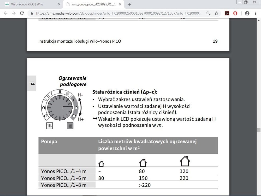

Dobrze rozumiem, że pompę Wilo yonos pico która mam , ustawić na najniższej możliwej mocy tak aby był odpowiedni przypływ, taki który chce otrzymać?
Powinieneś ustawić pompę na pracę z najniższą charakterystyką ze stałym ciśnieniem (przy OP) która zapewni wymagany przepływ w obiegu który obsługuje

A po polsku ? :) Oczywiście mowa o tej dodatkowej pompie
Czyli jak pisalem tak ustawic pompę na najniższej mocy jaką się da aby były przepływy które chce uzyskać?
Tak,tylko jak nie masz projektu OP to nie wiesz jaki jest wymagany globalny przepływ w instalacji przy stratach ciepła budynku dla projektowej temp.zewnętrznej i wewn.
I w takim przypadku jak nie ma projektu to metoda prób i błędów ustawiać przepływ i moc pompy dostosowywać do nich?
