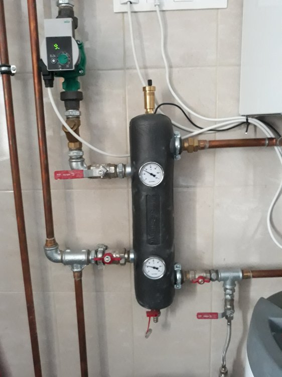

  • Dziwne, czujnik powinien być włożony do sprzęgła, w górnej części. W ostateczności zamontowany na odcinku pomiędzy pompą, a sprzęgłem.

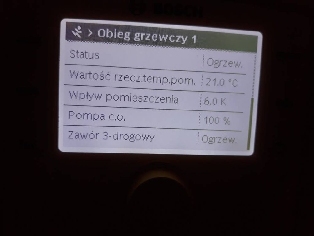

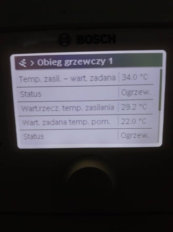

Pokaż mi choć jeden wpis gdzie jest napisane dlaczego kocioł nie widzi temp na sterowniku 21 skoro taka widnieje?
A może wpływ pomieszczenia ma znaczenie, że rozlacza wcześniej niż osiągnie zadbaną temperaturę bo dajmy na to masz na 1 ustawiony wpływ?
Pierwszy dzień miałem na 3, nie grzal. Wyłączyłem na drugi dzień, też nie grzal.

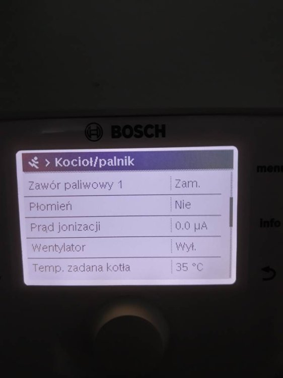

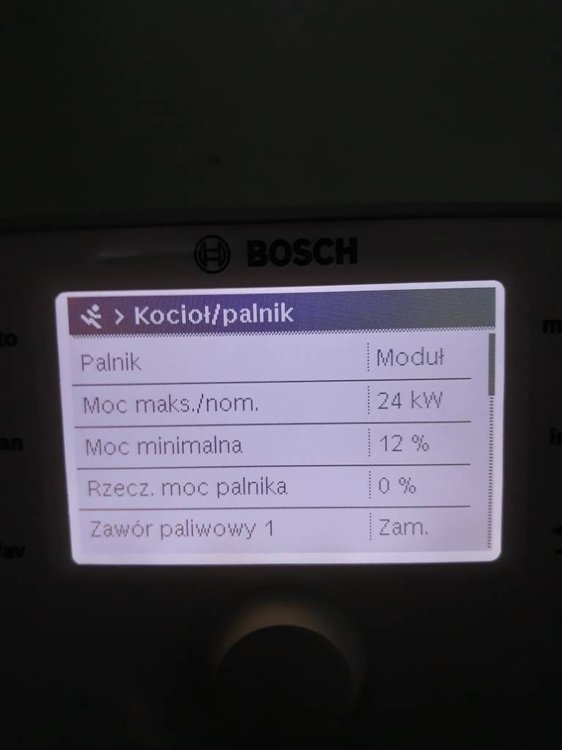

Kocioł nie widzi że ma Grzać chociaż na sterowniku jest 21 a zadana 22, oslepl. Sorry dzięki za rady ale instrukcje czytałem i nic tam takiego nie widze.

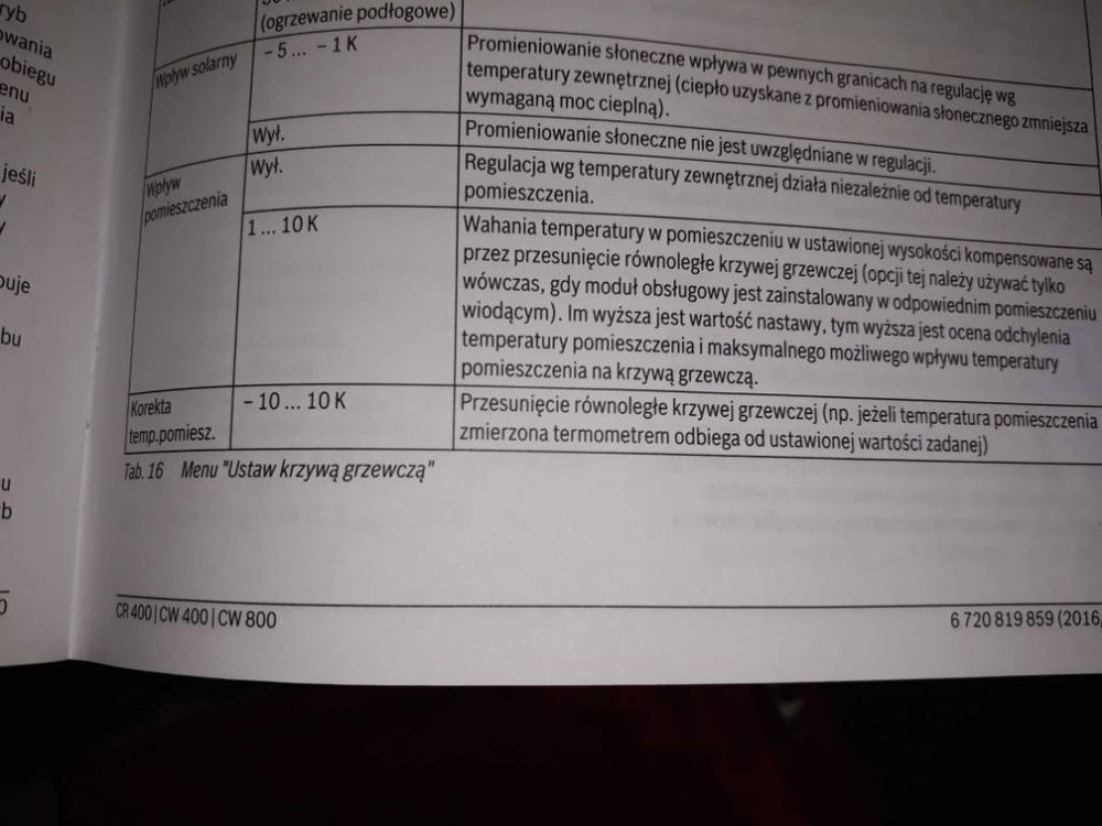

Jest parametr korekta wskazań temperatury - użyj go

Przecież ty nawet nie wiesz dlaczego to zmienić. Nic nie dało bo jak instrukcja mówi wprowadzić korektę jeżeli temp zmierzona TERMOMETREM w pomieszczeniu się nie zgadza z tym co na sterowniku. U mnie się zgadza, jeżeli jest 21 na sterowniku to termometr w pokoju też tak pokazuje f6c121c84d2feaacba97cda27fc339b4.jpg

ale zeby nie bylo jak juz zdjecia dajesz daj zdjecie tego cr400

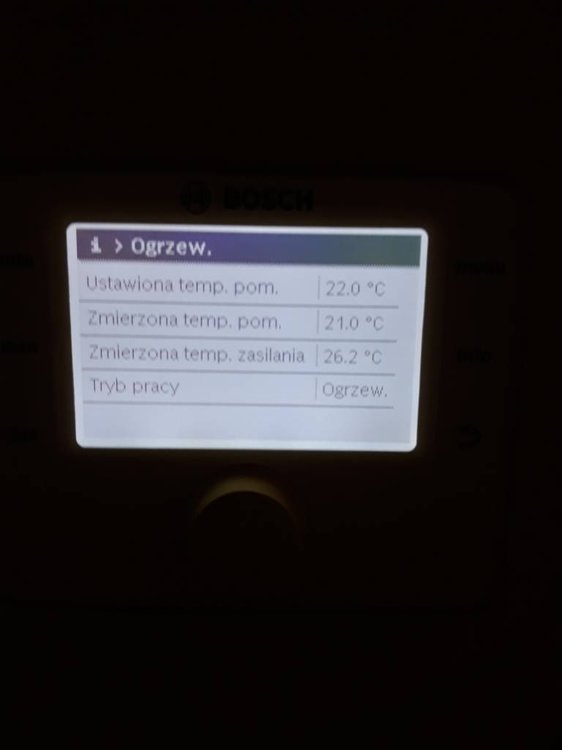

Proste, ustaw na sterowniku 23 stopnie i zobacz czy kociol bedzie grzal do 22.
Jak tak bedzie dzialac, a wnioskuje ze powinien to wiesz ze sterownik przeklamuje.
I musisz zrobic korekte.

Szkoda ze nie przeczytasz kilka wcześniejszych postów tam są zdjęcia tylko że do cw400

To nie to, jak punkt końcowy był 40' a wpływ pomiesczenia 5 to nie przeklamywal i grzal do zadanej temp, dopiero wtedy prxestawal więc dlaczego po zmniejszeniu punktu końcowego i wyłączeniu wpływu pomieszczenia miałby zacząć?
Nie wiem, nie mam tego kotla. Sprawdz to ustawienie co napisalem i zobacz co bedzie.

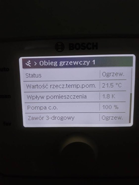

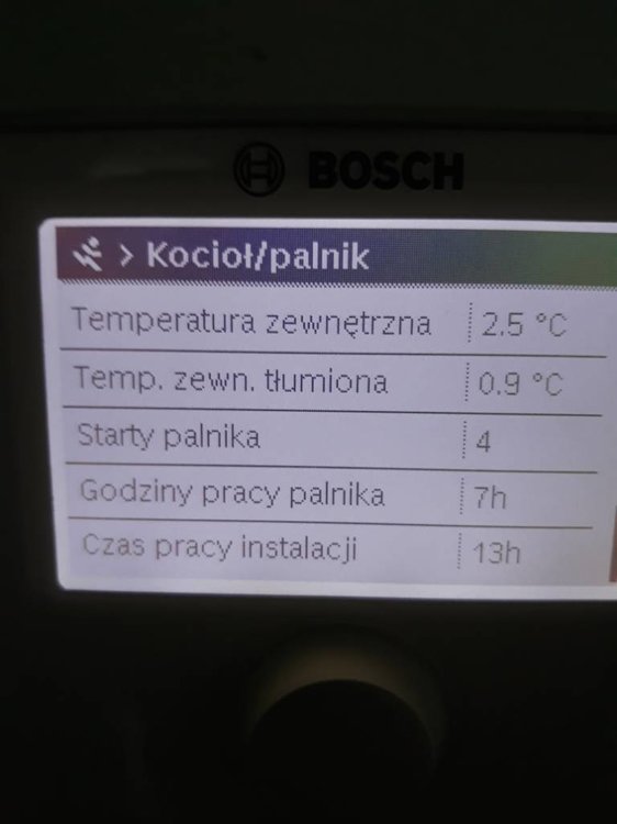

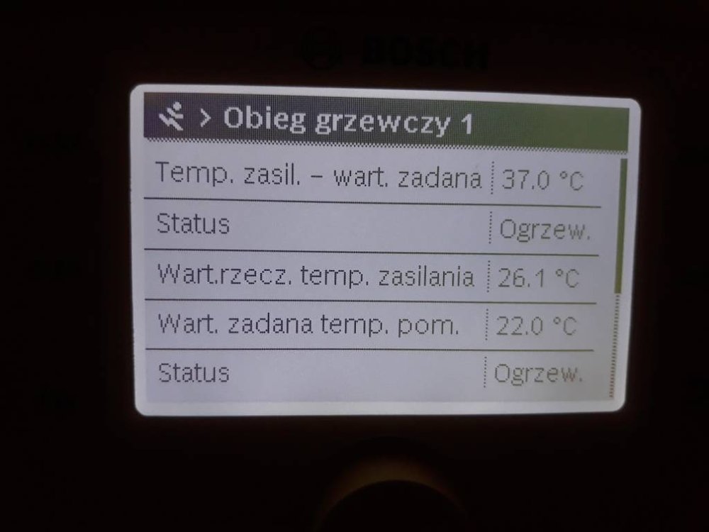

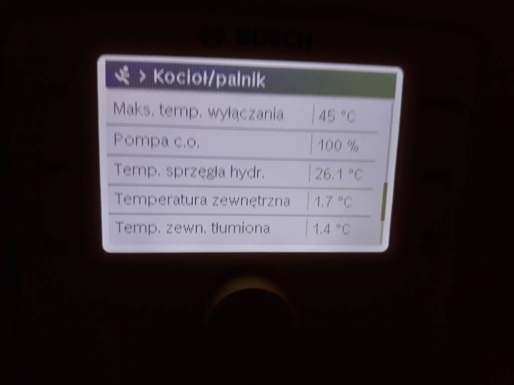

Temp w domu 21.5, spadnie do 21 i dalej nie grzeje. Przy podłogowce chyba powinien z wyprzedzaniem. Ta sama sytuacja dogrzewa tylko do 21 czasami do 21.5 ale potem spada i tak. a9d5c76c96a82e347c87b2975f5383d3.jpg0b4e1cae61930efeb8bd3d184a7aec62.jpg231685c556fd9a2d458fdab9652ad27d.jpga2c63094ba161e9b33ac7af0e3ed4b21.jpgee6c59ff1d12a6f9c752afb285e2ac85.jpgb3ce40c260dc54a2ca8623954672b9d3.jpg

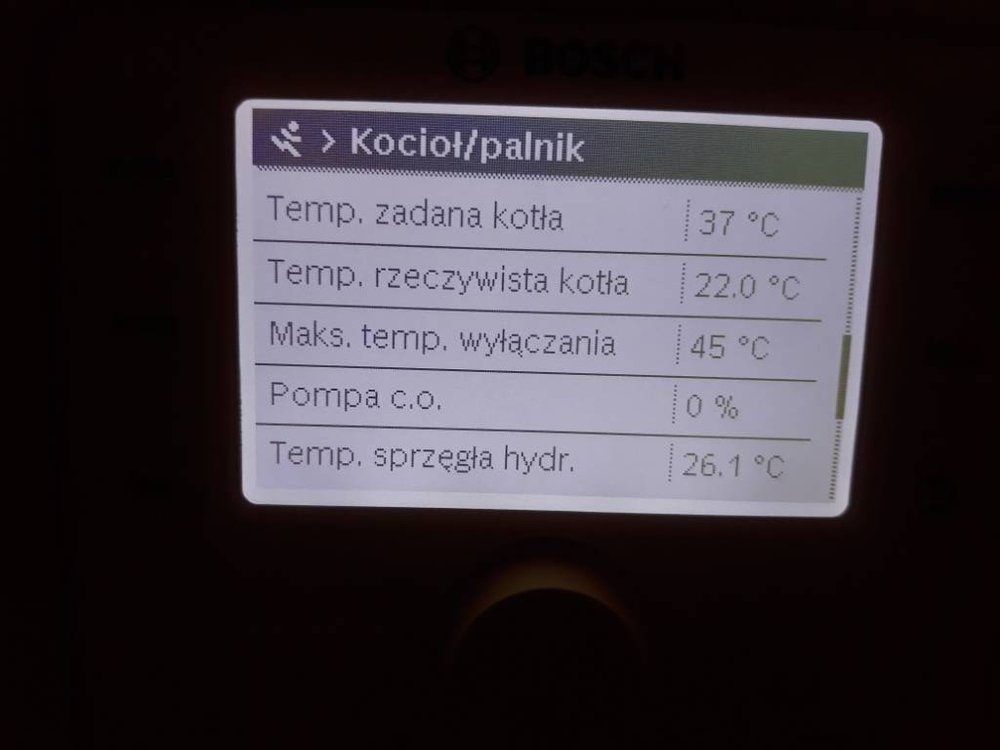

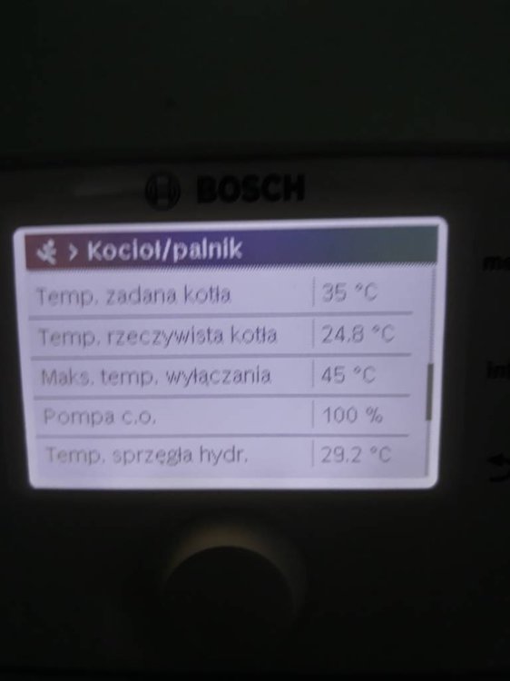

Wracając do tematu, znafffca pastor ucichł po wrzuceniu screenów które prosił, zauważyłem jedną rzecz. Pompa za sprzęgłem jest wpięta w kocioł gdzie w instrukcji jest opisane brak funkcji, przepiałem ja w miejsce gdzie jest przyłącze sieciowe pompy cyrk lub pompy zewnętrznej za sprzęgłem. Możliwie że wtedy pompa się wyłączała i blokowała przepływ?
Druga kwestia , może @teres coś podpowiesz. Na sprzegle Afriso Basic są dwa zegary termomotrowe wkręcone przy zasilaniu i powrocie. Jeżeli temp zasilania na kotle pokazuje 36 to temp na sprzegle pokazuje 34, także ok ( powrotu ok 24, przy nie długiej pracy instalacji)
Dodatowo jest włożony czujnik pod osłone piankowa sprzęgła przy termometrze zasilania i co mnie teraz dziwi, temp sprzęgła w cw400 pokazuje 40' co jest nie realne przecież. Gdzie powinien być ten czujnik? Może na środku sprzęgła? A może wogóle jest on nie potrzebny bo w żadnych instrukcjach afriso nie ma o nim wzmianki.
