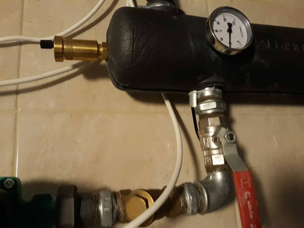

Druga kwestia , może @teres coś podpowiesz. Na sprzegle Afriso Basic są dwa zegary termomotrowe wkręcone przy zasilaniu i powrocie. Jeżeli temp zasilania na kotle pokazuje 36 to temp na sprzegle pokazuje 34, także ok ( powrotu ok 24, przy nie długiej pracy instalacji)
Dodatowo jest włożony czujnik pod osłone piankowa sprzęgła przy termometrze zasilania i co mnie teraz dziwi, temp sprzęgła w cw400 pokazuje 40' co jest nie realne przecież. Gdzie powinien być ten czujnik? Może na środku sprzęgła? A może wogóle jest on nie potrzebny bo w żadnych instrukcjach afriso nie ma o nim wzmianki.
Dziwne, czujnik powinien być włożony do sprzęgła, w górnej części. W ostateczności zamontowany na odcinku pomiędzy pompą, a sprzęgłem.

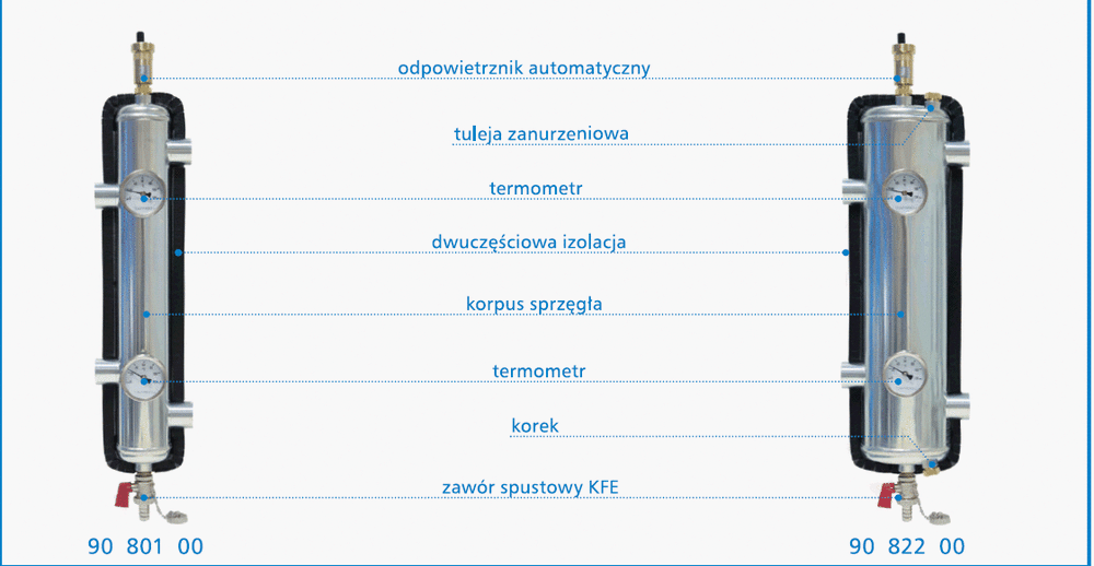

Tam jest niewłaściwe sprzęgło powinno być to po prawej stronie z tuleją pomiarową dla czujnika a jest to po lewej do zwykłego kotła na paliwo stałe.
Zgadza się, nie ma takie tulei dlatego jest czujnik na przewodzie. W takim razie gdzie go umieścić?
Na próbę wyłączyłem w cw400 opcje czy jedy sprzęgło hydrauliczne i niestety musi to być włączone ( chyba że by całkiem wypiac czujnik z kotła) bo palnik wlaczal się co chwilę na kilkanaście sekund.
Na stronie producenta nie ma nigdzie napisane czy to do paliwa stałego czy gazu, różnica między nimi to krocie zanurzeniowy i w ten właśnie jest do 200kW a ten mój bodajże do 70kW

Nigdzie, ale wiadomo że kocioł gazowy ze sprzęgłem mierzy ten parametr i powinno być miejsce na czujnik pomiarowy temp sprzęgła.
Kotły na paliwo stałe nie potrzebują tego pomiaru,
Wywal odpowietrznik- on z resztą na pryszcz potrzebny i tam wstaw tuleję pomiarową 150 na czujnik
Możesz jakoś zaznaczyć na zdjęciu gdzie go umieścić? Rozumiem, że nie pod otulina? Dziwnie on wskazuję bo kocioł nie pracuje, temp na sprzegle pokazuje 25' a na cw400 nadal ponad 30Czy na odcinku pomiędzy kotlem a sprzęgłem? Czy zaraz za sprzęgłem a pompa wilo?
Zaczepilem go na opaskę na wyjściu ze sprzęgła. Dobrze? 003e5a226315dc7c64370601480b66d9.jpg

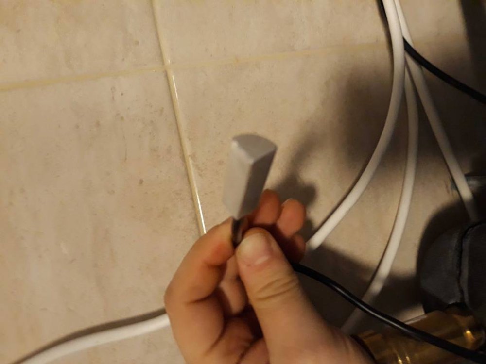

Ten co jest wygląda tak i nijak nie pokazuje dobrej temperatury jaka jest rzeczywiście. 487327b682f448f8181c148ee6d4d038.jpg
Najpierw musisz kupić czujnik Junkers VF NTC - musi być  nie przylgowy jak teraz, tylko wkładany do tulei pomiarowej - bardzo podobny lub identyczny jak do bojlera.
Coś w ten deseń  https://www.skapiec.pl/site/cat/3935/comp/6590607#techniczne, ale musisz się upewnić w serwisie kotła.
Mając czujnik kupujesz tuleję zanurzeniową z gwintem 1/2" i takim otworem aby wszedł czujnik - nie wiem jakie obecnie robi Junkers, dawniej były fi 6mm
Tuleja wygląda ta https://allegro.pl/oferta/tuleja-zanurzeniowa-afriso-15x16x100-mm-555034-6809820038?utm_source=google&utm_medium=cpc&ev_campaign=_DIO_pla_dom_budownictwo&ev_adgr=Ogrzewanie+-+Akcesoria+i+pozostałe&ds_rl=1262523&gclid=CjwKCAiA1ZDiBRAXEiwAIWyNCxB7fbpLKQIfhKELyVfOKbRomeLfNqwl63_cxTil1keP-USNlGYavhoC7K0QAvD_BwE&gclsrc=aw.ds
Ważna jest długość takiej tulei aby czujnik był na poziomie między wejściem z kotła a wyjściem na instalację- to trzeba zmierzyć na sprzęgle,
Oraz jej średnica wewnętrzna aby czujnik zmieścił się z małym luzem w środku.
Ten co masz na zdjęciach to czujnik przylgowy - do tego celu nie przydatny, jego odłączasz a w to miejsce wpinasz ten zanurzeniowy
Edytowane przez sambor
Ten co jest na zdjęciach źle mierzy, temp w pomieszczeniu 20' a on wskazuję w cw400 28'
