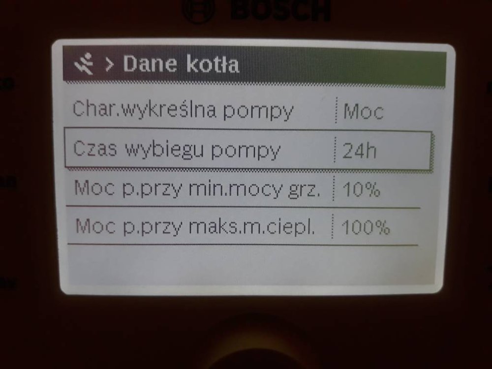

1.C jest ustawiona na 0.
Nie wiem jak na cw400 ustawić na auto.
Jest ustawiona moc pompy 10 % i maksymalna moc 100%

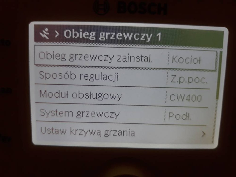

Wszystko jest w pierwszych dwóch postach ale oczywiście napisze jeszcze raz.
Sama podłogowka, Junkers Cerapur smart 24kW, sprzęgło a za nim dodatkowa pompa obiegowa. Przepływy ustawione średnio 1.5
Maksymalna temp zasilania 40', początek krzywej grzewczej 20 a koniec 40, wpływ pomieszczenia 3.
Oczywiście w domu trzymał praktycznie stała temp 22' jaka była ustawiona, czasami przegrzewal do 22.5
Sek w tym że kocioł na dobę pracuje przy takich nastawach może 8h i się wyłącza a ponoć lepiej jak chodzi cały czas i do tego chciałbym dążyć
Pytanie czy zmniejszyć punkt końcowy na 30'? A wpływ pomieszczenia lepiej zostawić, zmniejszyć lub może wyłączyc?
Co mnie ciągle dziwi że przy tamtych nastawach temp zasilania jest zawsze ok 38' nie ważne czy na dworze jest plus 5 czy minus 5, pracuje parę godz i się wyłącza.

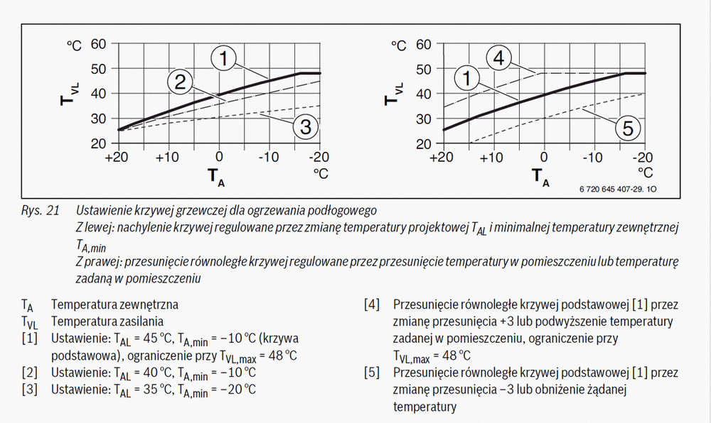

Ustaw wpływ pomieszczenia na 0 ( zero)
Wyjaśnieniem jest rys 21 w inst serwisowej CW400
Rozumiem że pozostałe nastawy masz w porządku - czyli kocioł wie że ma sprzęgła i gdzie jest pomiar temp wody na instalację,
wie, że ma podłogówkę itd.......
Proponuję jeszcze raz przestudiować instrukcję nastawienia CW400 i po kolei sprawdzić wszystkie nastawy kotła.
Może tak będzie szybciej.
Tak teraz ustawiłem. Wpływu pomieszczenia nie da się na 0 tylko 1 lub wyłączyć, więc wyłączyłem.
Cos zmienić?
Dodam dwie ważne rzeczy, instrukcje czytałem kilka razy ale nie jestem w tym aż tak biegły i nie wszystko rozumiem. Serwis był i uruchamiał oczywiście autoryzowany że strony, na pytanie czy jest dobrze krzywa grzewcza itd powiedział że jest ok a ustawił regulacje za pomocą temp pomieszczenia a sam podłączal czujnik zewnętrzny także nie liczę na serwis. 4a2740de47c753bba9af2a43c78215b9.jpg&key=c177b8a772a38783e6ce34e44f28c45dc8da7d37b111ff8a6bcde74a85343756dcc08853943e4ea53346e0911f3cf3c9.jpg&key=5f99e8efef82b5541953bb430740024d6772aed2ba4374338f84cabad6e480d1bb358bd886dd1fe482fd63f0f393f0b1.jpg&key=4f372d0f06f944e0f8962402a579a4626c4145b7544ab817cac5bdfd60b1e2102b183e3d5e5b3b658b76b53338ade5db.jpg&key=38028e218854373b5565a1d6817a314e2e37c61a53d17866ded4db55bdc4cf081dd23c8bebfb95a90250a910c8a22e89.jpg&key=fbc75aa2c889bc3ac98485e4c9c311dd80dd7391b619475af16a25f4a6bfc270

Jak nie grzeje do zadanej temp przy wyłączonym wpływie to można podnieść krzywą grzania, ale przypodłodze to długie czekanie.na efekty.
Włączenie wpływu pomieszczenia zmienia krzywą grzewczą, pisałem o tym 2-3 posty wstecz.
Jak wtedy wyglada krzywa masz odane na rys który też ci podawałem w tym poście.
Krzywa grzewcza bez wpływu pomieszczenia jest linią prostą i daje w pomieszczeniu 20C - czyli masz niby wszystko OK.
Jak chcesz więcej to już trzeba to korygować - naprawdę w tej instrukcji wszystko jest, razem z rysunkami.

Ale mieszasz, poszukaj właściwej instrukcji - tu wchodzisz w funkcje serwisu, więc instrukcja też musi być serwisowa.
Do wczoraj miałeś układ pracujący wg krzywej nr4 na prawym rysunku.
Nie do końca ja mieszam, zobacz że te rysunki są do krzywej grzewczej bez punktu poczatkowego. Przeczytaj nagłówki przed rysunkami.
Ja mam wybrane jak widać na zdjęciu z punktem początkowym.
Ale dlaczego punkt końcowy jest 35 a zasilanie 36? 76876ef45d40f57d4255a1e4aa601600.jpgd5191bb44cb97095ba37e77accfb91b0.jpg
Z tego co widzę, sterowanie bez punktu poczatkowego jest bardziej złożona, dodatkowo punkt początkowy nie jest 20' tylko 25' przynajmniej tak wygląda z rysunku
Na pionowej osi masz temp zasilania a nie pomieszczenia - po prostu poświęc trochę czasu na  UWAŻNE  przeczytanie instrukcji.
