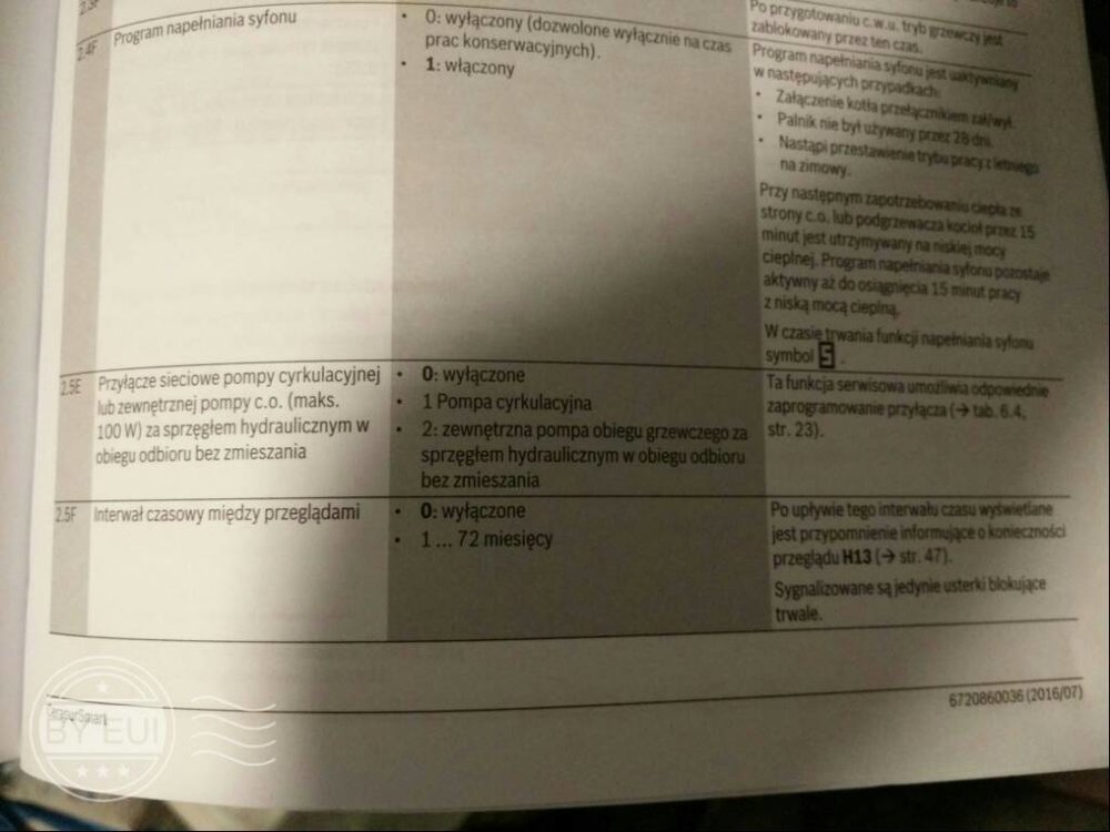

Przejrzałem dzisiaj instrukcje do pieca i znalazłem takie coś. Mam pompę za sprzęgle na kotle jest 0, czyli wyłączona ta opcja. Tylko czy dlatego, że nie trzeba bo jest cw 400 i on jest nadrzędny ( tak samo jak nie ma w opcjach kotła że jest czujnik temp zewn) czy serwisant nie włączył?
Sambor, co to o tym myślisz? O tej ciągłej pracy pompy i kotła w trybie zima i jeżeli jest ustawiona reg pogodowa, czy to normalne? Troche dziwne, że w okresie jak teraz na dworze w dzień cały czas 20' a pompa chodzi, a nocą temp spada i trzeba grzać. 76dd07c6c9dc6867f675b045acc9281e.jpg

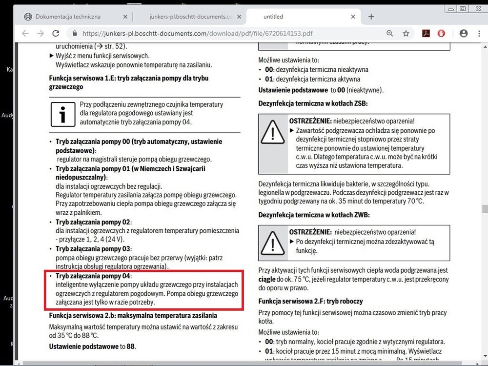

Nie znam Junkersa i nie mogę znaleźć instrukcji Smarta 5C mam tylko dostęp do modelu 3C .Może w funkcji serwisowej 1.E powinno być nastawione:tryb załączania pompy 4 (zał.#1) Oraz w funkcji serwisowej 5.E : ustawione na 2 (fabrycznie jest 0 ) zał.#2

Pytam ponownie, czy funkcje w kotle właśnie tego typu jak ta pompa zewnętrzna, czujnik temp zewn na zasilaniu powinny być włączone? Czy jeżeli jest sterownik cw 400 to on jest nadrzędny nad kotlem i dlatego serwis tego nie włączył?@Sambor pomocy co ty o tym myślisz, powinno być włączone? Czy to normalne, że w trybie ogrzewania za pomocą temp zewnt pompa i kocioł cały czas chodzi?

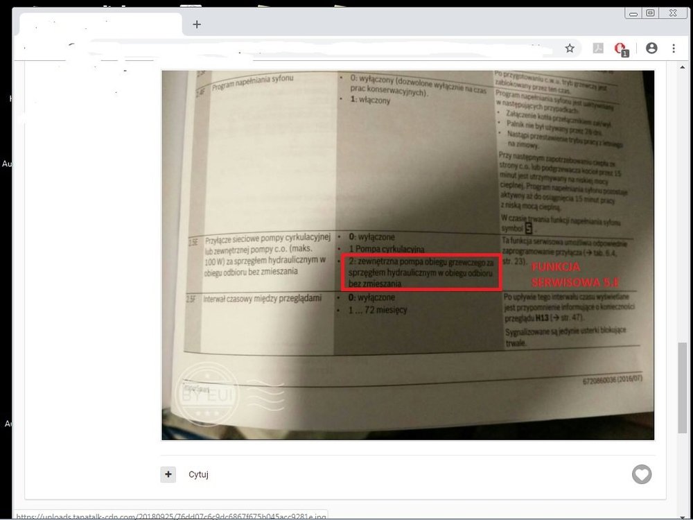

Kocioł jak najbardziej obsługuje dwie pompy mimo tego wcześniej ktoś pisał. Wystarczało w menu serwisowym ustawić pompę zewnątrza i teraz jak wybieg ma 2 min to wyłączają się obie po tym czasie, jak jest 24h to cały czas chodzą.
Zastanawiam się tylko co jak dołożę pompę od cyrkulacji która w menu się wlacza w tej samej opcji co pompę zewnętrzna ( jak widać na foto instrukcji które wrzuciłem wcześniej)

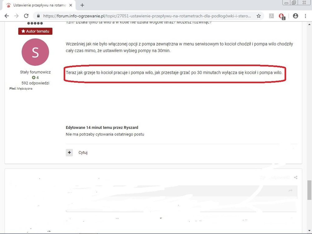

Wcześniej jak nie było włączonej opcji z pompa zewnątrzna w menu serwisowym to kocioł chodził i pompa wilo chodziły cały czas mimo, że ustawiłem wybieg pompy na 30min.
Teraz jak grzeje to kocioł pracuje i pompa wilo, jak przestaje grzać po 30 minutach wyłącza się kocioł i pompa wilo.

To znaczy, że pod to wejście w kotle podłączasz albo pompę za sprzęgłem albo pompę od cyrkulacji i kocioł odpowiednio nią steruje.
Czyli jest dobrze?Jak jest zapotrzebowanie na ciepło to chodzą obie pompy(w kotle i Wilo) i tak ma być.Jak nie ma zapotrzebowania  to obie się wyłączają po 30min(nastawiony czas wybiegu pompy kotłowej) po zgaśnięciu palnika?

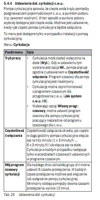

Słabo steruje, a mówiąc wprost - prymitywnie -z instr :
"1 x 3 minuty/h ...
6 x 3 minuty/h
lub stale zał."- i tak całą dobę nie zależnie od dnia
Ciekawe po co komu cyrkulacja w nocy lub kiedy nikogo nie ma w domu?

Ale wiesz, że oprócz tego ustawienia, o którym mówisz jest też ustawianie trybu pracy, a nawet własny program czasowy jakby komuś było mało:
