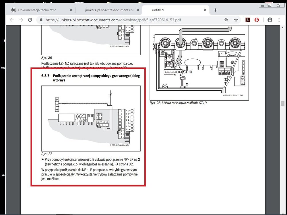

Serwisant pompę willo wpiął do kotła, nie może tak zostać? Jak ustawie wybieg pompy 24h to pompa w kotle i willo cały czas pracują. Pytam bo sam raczej tego nie zrobię
Nie mam pojęcia pod które zaciski połączył, jutro mogę sprawdzić. Dodam, że nie robił to hydraulik tylko serwis Junkersa.
Dlaczego ta pompa powinna być połączona na stałe w gniazdku a nie przez kocioł? Mam tą nowsza wersję kotła 24-5C hm, może on ma taką możliwość.
Oj z ciebie się ciężko inf na temat inst  wyciąga i dlatego maja rada jest taka , ale jak pompa jest podłączona pod kocioł i to we właściwym miejscu to cacy.

Czyli wszystko jest ok i ustawiając pracę pompy na sterowniku cw 400 np wybieg to jest to sterowane obiema pompami?
Wybieg ustawiasz na sterowniku kotła dla pompy w kotle(schłodzenie wymiennika- polega to na tym że po wyłączeniu się palnika pompa jeszcze ma pracować przez ustawiony czas) Na panelu pompy Willo ustawiasz odpowiednią charakterystykę pracy-ze stałą regulacją ciśnienia dla OP

Nie może, musi być MM100 albo zewnętrzny sterownik.
23 godziny temu, Szczypiorr napisał:
Dziwne, że tak rozbudowany sterownik nie ma tak prostej opcji.
No niestety
Czyli cały czas ma chodzi ta pompa?
Nie, tylko jeśli kocioł grzeje na obieg CO.

19 godzin temu, odpowietrznik napisał:
Nie wiem czy dobrze,być może serwisant wykorzystał tą opcję?
Nie masz pompy od cyrkulacji?
