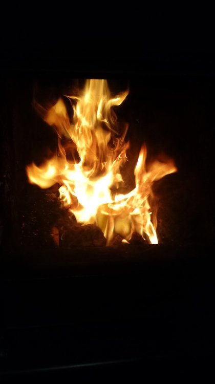

    Wczoraj czyszczenie kociołka. Dzięki temu, że temperatura na dworze utrzymuje się w okolicach -2*C udaje mi się regularnie rozpalać kocioł przesypując żar na zasyp. kilka szczapek drewna na dół na gór

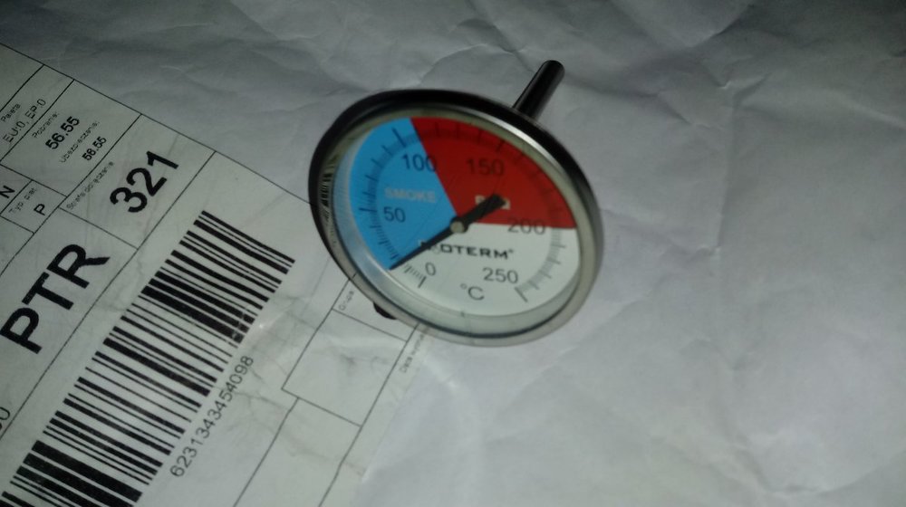

Właśnie szukam takiego termometru. Nawiercacie czopuch w celu jego instalacji ?
Ja wywaliłem szyber i w te miejsce idealnie pasuje termometr,ale myślę go przenieść tak by był lepiej widoczny.
Mozna nawiercić dziurkę wiertłem 6mm  jak dobrze pamietam i normalanie tam wetknać nic wiecej nie trzeba robić. Jezeli masz czopuch z żeliwa idzie troche opornie ale raczej bez wiekszego problemu- wierciłem tak w zebcu i teraz w mpmie.
Zamówiłem termometr do pomiaru temp. spalin ale przysłali mi niezgodny z opisem. miał być do 300*C a przyszedł do 250 *C - zastanawiam się czy go montować ?
Rozpalając od góry możesz go upalic w pierwszej fazie.
Rozpalam wyłącznie od góry. Choć po przepływie spalin w moim kotle mniemam że ogień w czopuchu nie występuje w ogóle .
@PunkRock1986
Ogień nie,ale spaliny tak.
Spokojnie myślę,że o temp ponad 250°C
Ja polecam taki termometr. Dwa sezony go użytkuje i naprawdę sobie chwale. :)  https://allegro.pl/termometr-tm902c-50-1300-c-termopara-typ-k-i5698789746.html?reco_id=716789a2-ee38-11e8-844c-b8ca3a69b3c8
Trzeba pamiętać, by prawidlowo były wskazywane temp... spalin. Sonda powinna znajdować się w okolicy środka przekroju czopucha. Kiedyś mi się wysunęła i wskazywało o ok 100°C mniej ;)
Jak ten sam sprzedawca sprzedaje te do 350;c to bym odesłał inaczej to nie ma sensu, dlatego mówiłem aby od razu brać tylko ten do 350;c. Ale luz drogie to nie jest jedynie 13zł + ship -kupowałem od tego sprzedawcy https://allegro.pl/uzytkownik/eLBe_/przybory-kuchenne-termometry-i-minutniki-110942?order=pd

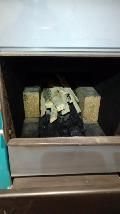

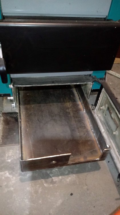

Dorobiłem sobie szufladę na popiół.  Teraz czyszczenie jest dużo szybsze :) I czekam na cegły szamotowe. Chcę na próbę zmniejszyć komorę paleniskową.
Przyszła dostawa więc  dziś zaczynam próby ze zmniejszeniem paleniska.
Palenie w szamocie to jest bajka. Tylko częściej będziesz odwiedzał kotłownię. Coś za coś.....
Chcę zawęzić palenisko żeby węgiel nie był tak rozłożony na płasko tylko bardziej w górę.
Edytowane przez PunkRock1986
Literówka
Dokładnie tak. Ja też dążyłem do wąskiego i wysokiego paleniska. Tak jest wg. mnie najlepiej. Masz PW więc problemów z dopalaniem gazów nie będzie. Spala się pięknie w takim kominie wszystko na pył. Szamotka będzie czerwona od góry do dołu.
Dziś po pracy już powinien mi wygasić kocioł to dam znać jutro po testach co się zmieniło :)
Wczoraj na noc pierwsza próba. Kocioł rozpalony o 19:00 17 kg węgla orzech I ( ważone) Zadana 65*C bardzo szybko, po około 25 minutach. Na dworze - 9 i porywisty wiatr. Czas pracy spadł do 9 godzin - więc sporo za mało. Ale w środku rano zostały puste ruszta, wszystko wypalone do cna a środek kotła aż biały. Dziś ujmę kilka bloczków i trochę inaczej ułożę.
Dzień dobry. Ja bym spróbował ułożyć cegły na leżąco na tylnej ściance jedną na drugiej tak żeby zrobić z paleniska bardziej kwadrat niż prostokąt. Zapalić i sprawdzić...

Tak właśnie zrobiłem. Szamot poszedł na tylną ściankę. i teraz jest gitara. Stałopalność na 18 kg zasypu 15 godzin. Kocioł w środku czyściutki.
