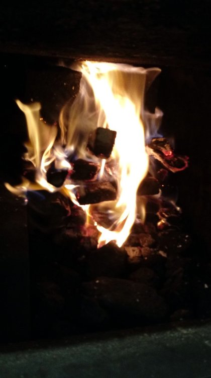

No to rozpoczynamy kolejny sezon grzewczy. Póki co przepalanie po 12 h głównie drewnem ( 2 letnie suche )

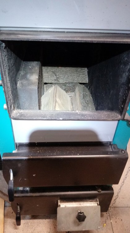

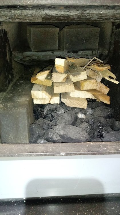

Na dno klika szczap drewna :
Na to dwie łopaty węgla ( drobny orzech Staszic  )
Na rozpałkę zrzyna tartaczna
Ujście spalin przysłonięte szamotem żeby płomień mocniej dociskał do ścian wymiennika.

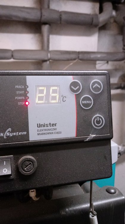

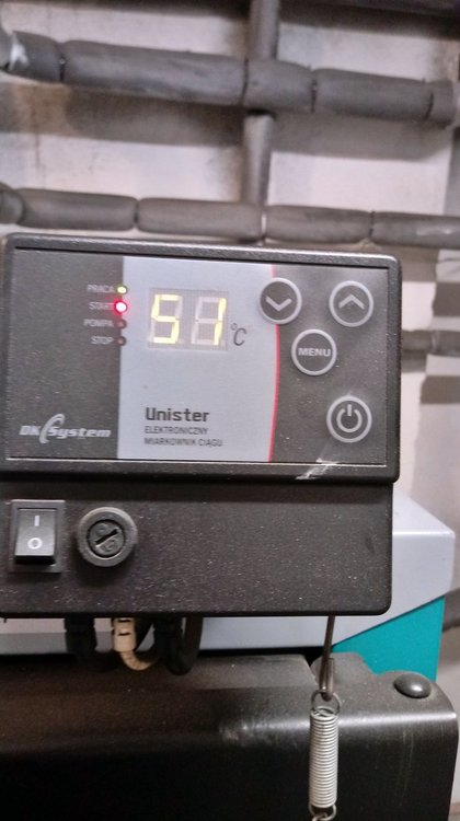

Rozpoczęcie rozpalania z temp 25 *C o godzinie 19:25
4.thumb.jpg.d036eb44c3c2c3272016cc7dc33a326f.jpg5.thumb.jpg.13ebdcc092a39e7c56a14a1c9900fa54.jpg
15 minut później kocioł zaczyna wymieniać wodę:
7.thumb.jpg.301fbf18ba49a8043f5a6e20f7f8a89e.jpg8.thumb.jpg.fca812b27b4e735419f0231328cf5741.jpg
widać chwilowy spadek temp.
10.jpg.08242267e61b08a8cb2a9916be45c0fc.jpg11.jpg.445e94803d74b6eeb5d1bd33bf14bf1c.jpg
Tak to wygląda po 20 minutach od rozpoczęcia palenia :
Osiągnięcie zadanej temp po 35 minutach. Powietrze wtórne zostaje otwarte jeszcze na około 20 minut żeby ładnie odgazowało :
No i stała praca po dwóch godzinach od rozpalenia :
Temp na dworze 11*C  w domu 23*C ( jesteśmy ciepłolubni ;) ) Kocioł zakończył  pracę po 11 h.

    Tak właśnie zrobiłem. Szamot poszedł na tylną ściankę. i teraz jest gitara. Stałopalność na 18 kg zasypu 15 godzin. Kocioł w środku czyściutki.
Zauważalne efekty?
Jak najbardziej. Porównywałem w podobnych warunkach rozpalanie z wyjętym i włożonym szamotem i kiedy jest przysłonięte ujście kocioł szybciej osiąga zadaną temp. I do wyczystki nie wpadają płomienie podczas rozpalania - tak to jęzor ognia wpadał aż po drzwiczki od wyczystki. Czopuch też wyraźnie mniej się nagrzewa.  Na drugim filmie od 0:20 widać jak płomień się rozbija o szamot a po otwarciu drzwiczek na samej górze płomień jest mało widoczny.

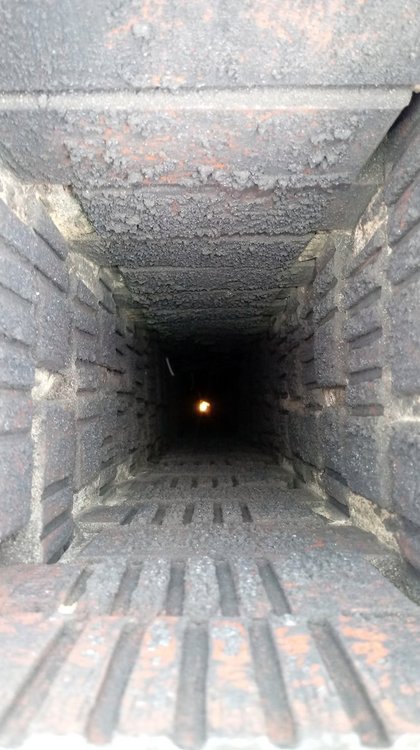

Przy okazji przegląd komina. Ostatnio czyszczony w kwietniu 2018. Jedna węglarka suchej sadzy. Chyba nie jest źle :
20191005_110722.jpg.4c29e65dace6610e59071eb6aa5f6693.jpg20191005_112756.thumb.jpg.2c904473bdb146b4bc3eb8e182d23d96.jpg20191005_112040.jpg.de4f89a5d08245832b408e21473807df.jpg
Jak na kaloryczny to chyba tragedii nie ma.

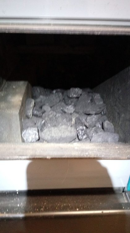

Dawno nic w temacie. Sezon puki co lekki, spalanie zadowalające. Ale od trzech dni, po dokładnym wyczyszczeniu kotła, po zakończeniu 15 godzinnego cyklu palenia mam taki efekt jak na zdjęciach. Ciekawie to wygląda. Nie dodaję absolutnie żadnych specyfików. Idzie grubszy sort orzecha na dno kotła, drobniejszy na druga warstwę i niedopałki + ewentualnie łopatka sadzy jeśli coś się pojawia w wyczystce komina.  No i oczywiście drewno na górę, teraz w większej ilości bo ciepło na dworze.
A oto widoki po zakończeniu palenia:
Dopalanie przy zamkniętym PP w pierwszej godzinie rozruchu.
co to za wegiel ?
Staszic I na dno i Staszic II na górę.
