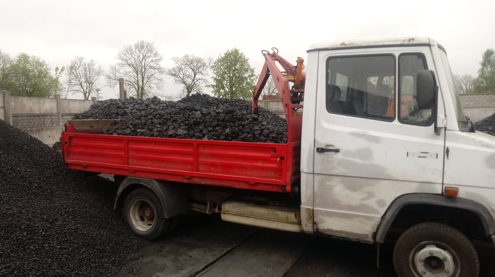

No i zima jako tako zleciała. Dawno nie pisałem w temacie bo w sumie sezon przeleciał bez większych problemów. Spaliłem niecałe 4 tony węgla Orzech I Staszic. Jako że cena w tym roku 30 zł niższa na tonie a dłuuugo nie padało to jeszcze w sobotę udało mi się zakupić 2200 kg tego samego paliwa. Zastanawiam się czy nie dokupić jeszcze tony o drobniejszej frakcji do uszczelniania zasypu.

N o i dorzucone jeszcze 1250 kg Orzecha II. Na ten sezon mam do dyspozycji trzy frakcje węgla. Kostkę Makoszowy, Orzech I Staszic, Orzech II Staszic.
