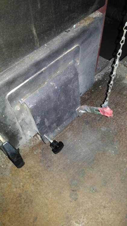

    Dodałem mały element zabezpieczający miarkownik pod nieobecność w domu.

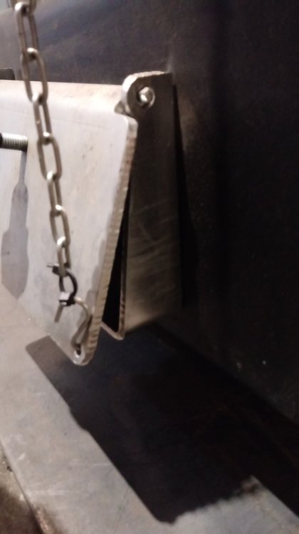

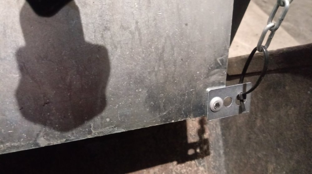

Poprawiłem mocowanie łańcuszka miarkownika. Wcześniej zdarzało się że haczyk podchodził pod klapkę i zostawała szczelina. Kocioł się wtedy potrafił rozbiegać. Plastikowa spinka jest tymczasowa.
Ten sposób podłączenie klapki mnie nie zawodzi,bardzo czuły nigdy nie przeciąga.
