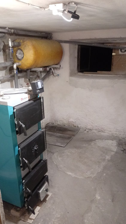

Kocioł zamontowany w miejsce wysłużonego już Camino. Kotłownia lekko zmodernizowana, obielona i posprzątana. Przede mną drugi w życiu sezon grzewczy. Pierwszy bez większych problemów udało się przetrwać, mimo tego że nie miałem zbyt wiele czasu żeby się do tego przygotować  ;) Idąc za radami forumowiczów oraz informacjami zaczerpniętymi ze strony czyste-ogrzewanie, Camino rozpalałem od góry ,  dołożyłem do niego kierownicę powietrza wtórnego oraz elektroniczny miarkownik ciągu OK System Unister z dodatkowym sterownikiem pokojowym ( dzięki niemu nie musiałem połowy dnia spędzać w kotłowni ;) ) Bezdymnie ogrzałem nieocieplony dom, 140 metrów użytkowych, 4 tonami węgla (kostka Makoszowy) co było dla mnie wynikiem wręcz zadowalającym biorąc pod uwagę, że sezon zacząłem już 7 września i moje umiejętności były bardzo średnie ;)
Dlaczego postanowiłem zmienić kocioł ?
Setlans Air miałem już upatrzony w czasie kiedy się wprowadzaliśmy. Camino choć w mojej opinii to naprawdę świetny i wdzięczny kociołek, to jednak bez większych przeróbek w jego wnętrzu, miałem wrażenie, że sporo energii ucieka mi czopuchem w komin, do tego stopnia , że czasami ściana przy kominie, na parterze robiła się ciepła.

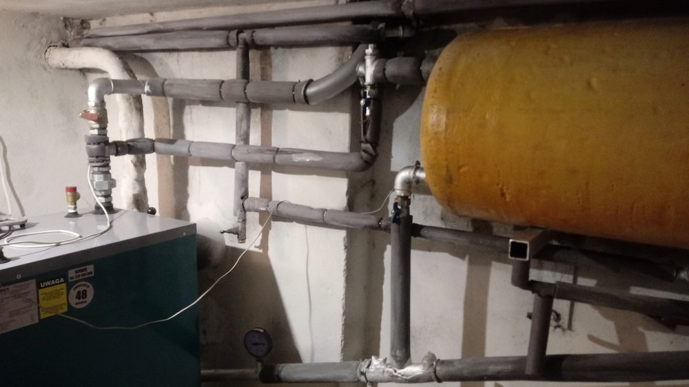

Kocioł jak jego poprzednik pracuje na instalacji grawitacyjnej. Okno w kotłowni wymieniłem, jest szczelne, ale dołożyłem kratkę wentylacyjną z dodatkowym wentylatorem, która dostarczy zimnego powietrza do kotłowni.

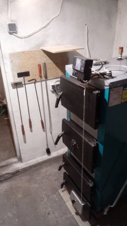

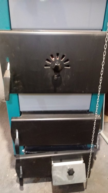

Setlans ma większą komorę zasypową, większe drzwiczki, czyszczenie jest bajecznie proste dzięki dużym drzwiczkom wyczystki. Wbudowana już kierownica powietrza wtórnego pozwoli mi na rozpalanie metodą którą mam już opanowaną. Miarkownik założony.
Pierwsze wrażenia ? Otóż póki co palę tylko na ciepłą wodę bo mimo połowy września, lato wciąż trwa J Ale już widzę kilka udogodnień. Po pierwsze – czyszczenie ( popiół wybieram raz w tygodniu, w Camino musiałem robić to codziennie) Po drugie – temperatura na kotle jest osiągnięta po około 10 minutach od rozpalenia i utrzymuje się do 2-3 godzin – w Camino 30 minut na osiągnięcie, utrzymanie około godziny. Po trzecie – zużycie opału. Węglem jeszcze w Setlans nie paliłem, na wodę palę zrębką drzewną. Do Camino na jedno podgrzanie CWU musiałem zużyć całą węglarkę zrębki, w w Setlans mimo że temp. utrzymuje się długo dłużej,  połowę tego.
Rozumiem że stalowe kotły mają masę wad ( i zdaję sobie sprawę że nie ma co liczyć na jego długowieczność jak w przypadku Camino ) ale kupiłem go w okazyjnej cenie ( wyprzedaż w związku z zakończeniem sprzedaży kotłów zasypowych).
Camino zostawiłem, wyremontuje i może kiedyś jeszcze wykorzystam J

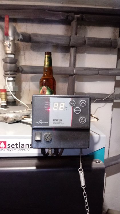

    Dodałem mały element zabezpieczający miarkownik pod nieobecność w domu.

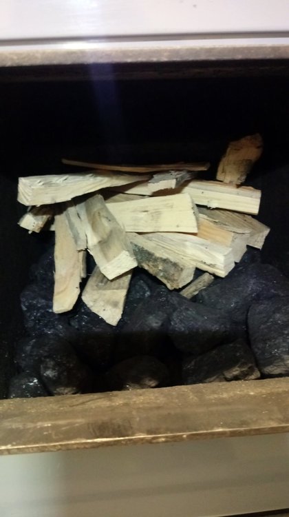

    Wczoraj czyszczenie kociołka. Dzięki temu, że temperatura na dworze utrzymuje się w okolicach -2*C udaje mi się regularnie rozpalać kocioł przesypując żar na zasyp. kilka szczapek drewna na dół na gór

Póki co znalazłem tylko jedną wadę. Nie ma żadnej blokady do odpopielacza. Żeby wyciągnąć popiół spod tylnej ściany kotła, muszę zapierać dźwignię kawałkiem rurki o ścianę. Nie wiem jak jest w innych kotłach z tego typu urządzeniem.

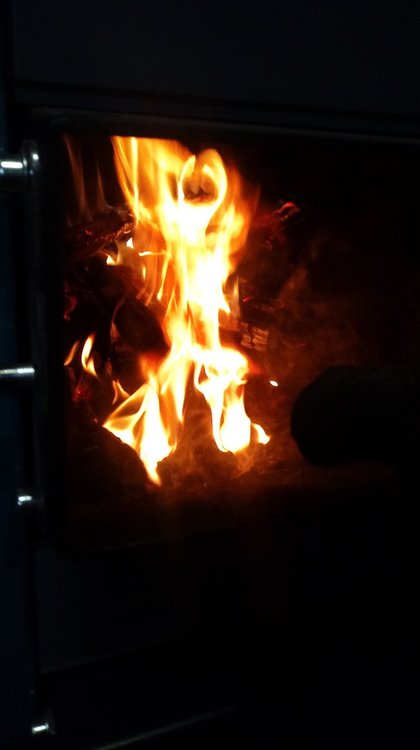

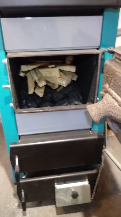

No i pierwszy poważniejszy rozruch zrobiony. 20 kg węgla Staszic Orzech I rozpalone od góry. Na dworze 1*C, silny porywisty wiatr i deszcz. Kociołek rozpalony od góry, zadana temperatura 65*C osiągnięta w pół godziny od rozpalenia. Pracę na zadanej mocy rozpoczął o 18. Temperatura na kotle wahała się między 64*C a 70 *C. W domu 23 - 24 *C. Temperatura na kotle zaczęła spadać dziś o 8 rano,  o 9 jak wychodziłem do pracy było jeszcze 61*C. Opał wypalił się całkowicie. Zero spieków, zero smoły. Fotki popiołu zrobię po pracy podczas czyszczenia. Ale widziałem że jest go niewiele.
Bardzo dobry wynik :) Oby tak dalej.

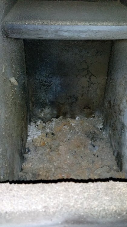

Tak wygląda popiół i kocioł po dwóch dobach palenia. Zużyte 4 węglarki Staszica i kilka szczapek drewna na tył kotła żeby ograniczyć zasyp ( nie ma jeszcze mrozów więc nie ma sensu hajcować na maxa ;) )
Pierwszy zasyp rozpalony od góry  15 godzin ustawiony na 66 *C przy temp zewnętrznej 0-6 *C
Drugi zasyp na ciepły kocioł, przerusztowane i ponownie odpalone od góry 18 godzin przy zewnętrznej 2-8 c*
Przesiewasz popiół?
Tak. Została garstka małych niespalonych kawałków węgla ( 1-2 cm) . Chyba zaniecham tego procederu bo więcej paprajstwa jak pożytku.
czyść - tj. skrob regularnie wymiennik aby nie zarósł sadzą to bedzie dobrze odbierał ciepło-  wiem u siebie jak nie czyszcze wymiennika temp spalin idzie w góre o dobre 40-50;c
Dokładnie tak robię. Przed każdym załadunkiem skrobak idzie w ruch. A ładnie wszystko odchodzi bo nie mam smoły.
Podczas palenia regulacja dopływu powietrza wtórnego jest otwarta na max, czy preferowane jest jakieś inne ustawienie?
Jest otwarta tylko do chwili rozpalenia zasypu. Potem zamknięta a dopływu pilnuje elektroniczny miarkownik ciągu Unister.

Tak u mnie wygląda rozruch kociołka

Steruję mechanicznym miarkownikiem ciągu. Tak, jak w poprzednim piecu. Przy rozpaleniu, regulacja dopływu powietrza wtórnego na maxa. Na miarkowniku zadana temperatura 45 st.C. Rozpalam od góry. Regulację dopływu powietrza wtórnego zamknąłem po 1 godzinie od rozruchu. Miarkownika nie ruszałem. Na piecu 45 st.C. Wahania temperatury od zadanej +/-  3 st. C, ale tak to działa, jak jest mechaniczny miarkownik. Wsypana 1 węglarka orzecha kl.1 + drewno do wypełnienia komory. Rozpalenie wczoraj o 15.00. Dzisiaj jest 12.50 - mam letnie kaloryfery. Dom 130 m2 średnio docieplony, instalacja i grzejniki wymienione, pompa  ze sterownikiem w obiegu CO.
