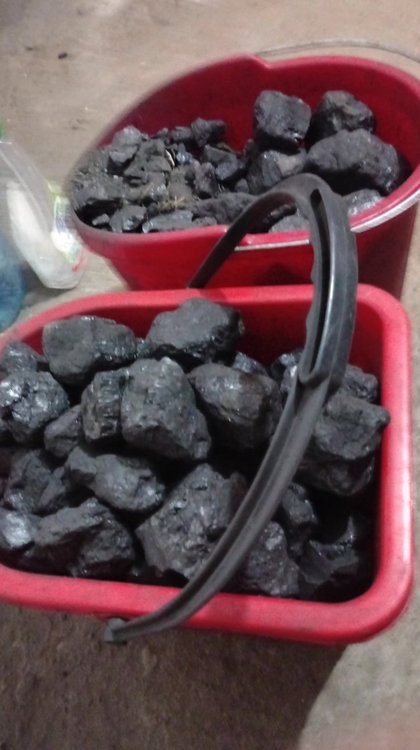

Tutaj moja metoda palenia w kotle w cyklu ciągłym. Rano rozpalony, godzina 8:00 zadana 65*C. Zasypany na dole drewnem, na to 15 kg węgla. Rozpalony od góry. Godzina 19:00 na dnie kotła trochę żaru. Do dorobionej ostatnio szuflady zsypuję żar, górę czyszczę. Kilka szczapek drewna na dół, na to 15 kg węgla. Żar przekłam z szuflady na górę zasypu. Popiół z szuflady do kosza. Temperatura spada na kotle do około 54 stopni. Włączam miarkownik, otwieram przepustnicę PW. I czekam na efekty. Po kilku minutach żar robi się czerwony, zasyp powoli się zapala. Po kilkunastu minutach zamykam PW. Pół godziny od zabiegu kocioł pracuje dalej na pełnych obrotach. Zabieg z zegarkiem w ręku trwa około 15 minut ( tylko później konieczne jest zamknięcie PW),  Tak to wygląda:

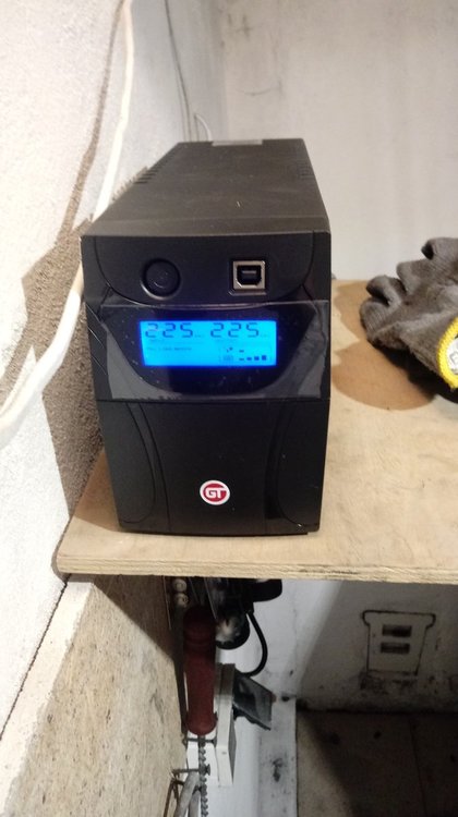

    Dodałem mały element zabezpieczający miarkownik pod nieobecność w domu.

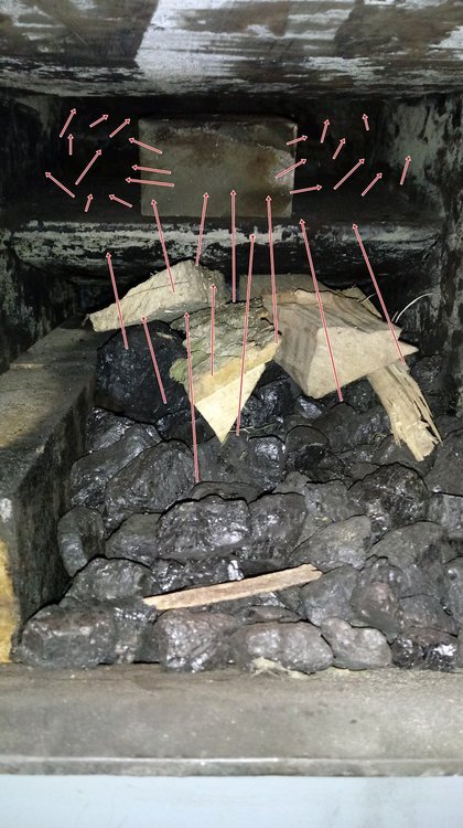

Wczoraj zmieniłem  ustawienie cegły szamotowej. Poszyły na jeden bok, a na środku odejścia spalin położyłem sztukę. Płomień fajnie się o nią rozbijał. No i jestem lekko zaskoczony. Przy zachowaniu wsadu 19 kg węgla podniosłem temp. na kotle z 65*C na 68*C. Zrobiłem tak bo musiałem wygasić wcześniej  na 12 godzin. Dom się wystudził do 20*C.
Po rozruchu kocioł bardzo szybko nabrał temp. Od godziny 18 do godziny 8 rano temp na kotle : 70*C ! Dla mnie przemiłe zaskoczenie ! Nie wiem czy to przez podniesienie zadanej na kotle, czy przez szamot. A może przez całokształt. Na dworze -5 *C a w domu do rana 23 *C :D Puki co zostaje na takim ustawieniu i będę obserwował. Dziś też nie mogłem rozpalić od rana bo na wsi planowane wyłączenie prądu a w domu nikogo nie będzie. Więc ponowny rozruch o 18.
Kładłem tak na ostatnią półkę i u mnie to nie zdało egzaminu-odbiór ciepła przez kocioł był zdecydowanie mniejszy.
Tylko,że ja mam 2 półki a Ty 3 lub 4.
Fajnie,że dzielisz się swoimi doświadczeniami,będę obserwował temat :)

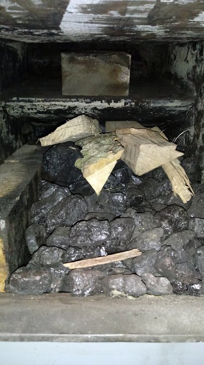

Na ostatniej już nie ma ognia tylko dym. Oczywiście rozpalone od góry.  Tak jak zaznaczyłem na schemacie to wygląda. Za cegłą już mały język ognia. A wprost na szamot podczas rozpalania jęzor ognia rozbija się na dwa.
Edytowane przez PunkRock1986
Tutaj obraz rozpalania po 12h pauzie.
