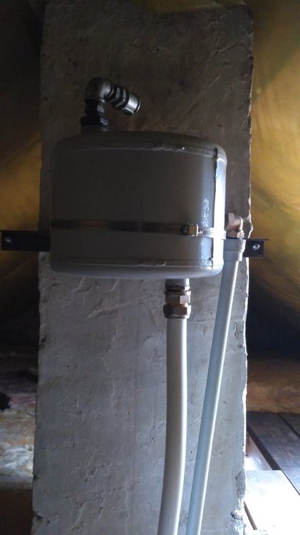

jak wysoko jest zbiornik wyrównawczy nad najwyższym punktem ,grzejnikiem w metrach
Jak jest podłączony zdjęcia

W dniu 12.03.2019 o 20:57, Kristof59 napisał:
1.zasilanie Cwu-20mm
2.powrót cwu-20mm
3.zasilanie Co
4.rura do zbiornika wyrównawczego 32mm
5.bajbass z kotła-widać na zdjęciach
Obie pompy na powrocie są.
Zbiornik 3m nad grzejnikiem.
To jakoś umknęło . A zdjęcie albo szkic ? to coś słabo jest odpowietrzone , a odpowietrznik był zakręcony jak odkręcałeś grzejnik
Edytowane przez mironw
odpowietrzniki wszystkie zakręcone.
no to chyba za mało jest wody pisałeś że 10 litrów zbiornik ale 1/3 tylko zalana? trzeba ze30l , CZYLI MON6%-8% POJEMNOŚCI INSTALACJI
 Rury do zbiornika mają być stalowe lub z miedzi ,a nie z plastiku. Poza tym obydwie rury  powinny być takiej samej średnicy !
Edytowane przez pawelll
To już inna sprawa . dziwne że serwis dokonał zerowego przeglądu idopuścił kocioł do eksploatacji @Kristof59 wie że to do przepóbki
Wiem,stary budynek i nie było innej możliwości ,jednak to nie ma wpływu na główny problem.
Zbiornik może jest za mały,dlatego w perspektywie albo wymiana na większy lub zamknięcie układu.Pytanie, co wybrać i czy zniweluje to problem.
Toś doradził.Dzięki.
