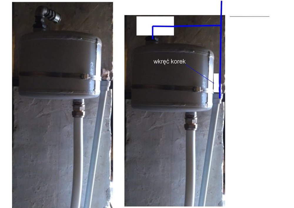

może na test tak zrobić , zyskamy parę litrów wody  ale obniż zasilanie na kotle na 70C będzie bezpieczniej wrazie gdyby kocioł podbił

Dobra, sprawdzę.Potestowałem wszystkie grzejniki na górze (4),i wygląda na to, że tylko z jednym jest problem,ale poczekam jeszcze do wieczora.

Co tam w instalacji słychać?Przyczyna z lokalizowana?
Założyłem dziś baniak 25 litrów,odpowietrzyłem i testuję,jak na razie to jest duża różnica,ale poczekam do wieczora i napiszę.
 I jak cisza?

Pojawilo się kilka bulknięć,ale tak:
-jedno wtedy jak uruchomiła się pompa CO po tym jak podniosłem jej start z 45 na 55st a następnie odkręciłem wszystkie termostaty i temp. na piecu spadła poniżej 55st.
-drugie gdy wymusiłem załączenie pompy Cwu i przestawiłem na 3 bieg,wtedy już zaczęło przelewać się w bojlerze i wyłączyłem ją i odpowietrzyłem bojler bo wytrąciło się powietrze.
-i przed chwilą też coś bulknęło,ale nie znam przyczyny

Wodę dopuszczałem powoli,na razie spokój, ale świeża woda więc coś może jeszcze odgazować, choć sprawdzałem odpowietrznik (na bojlerze)rano o 6ej i teraz o 21ej i nie było powietrza.Poczekam jeszcze do jutra.Na temat bulgotania nic nie powiem bo nie było mnie w domu,ale teraz siedzę 2 godziny i nic, więc może będzie dobrze.jutro dam znać.
ZW podłączyłem tak jak stary
No Panowie!, wygląda na to że sukces! od wczoraj nic się nie dzieje,talk więc chce Wam serdecznie podziękować za porady i poświęcony czas,dzięki jeszcze raz.
Jeśli ktoś chce się dowiedzieć czegoś na temat użytkowania kotła to proszę pytać.
a kto wcześniej wyliczył ten zbiornik on powinien mieć od 6-9% wody jaka jest w instalacji .
Instalator,w układzie 100 litrów łącznie z rurami, zbiornik 10l twierdził że odpowiedni.Pytalem  na początku czy nie za mały,bo przelew jest prawie w połowie,no może 2/3 i stwierdził że odpowiedni ,więc tak zostało.Muszę mu podziękować.

no ale tak podłączony ?,Żeby było tylko 10l  albo i mniej - to porażka INSTALATORA
To znaczy,że powodem zapowietrzania instalacji był zbiornik wyrównawczy?Jak to możliwe przy pompie elektronicznej na proporcjonalnym ciśnieniu?
Wyjaśnił by ktoś  może to zagadnienie bardziej przystępnie.

         Często popełniany jest błąd, że dobierana jest CAŁKOWITA pojemność ZW. A powinna być objętość CZYNNA, czyli pomiędzy bocznymi króćcami przyłączeniowymi.
         Np. w zbiorniku o wysokości 60 cm, gdy króćce wspawane są np.10 cm od dna/ góry zbiornika, to ponad 30 % procent jego objętości nie powinno być brane pod uwagę.
a raczej brak wody w nim , przy pełnym podgrzaniu woda  zwiększa objętość  , wypływając  z naczynia - do jego przelewu , a po ostygnięciu zmniejsza objętość  i jak jest za mały zbiornik wyrównawczy (mały zapas wody) to powietrze dostaje się do najwyższego grzejnika  i zapowietrza instalacje

Nie zapominaj że jest jeszcze pompka Cwu
Zobaczymy jeszcze jak to będzie działać na samym bojlerze,bo problem ujawnił się właśnie na początku jak ogrzewana była tylko Cwu.

też już pisałem że pex jest przewężony , czyli ssanie pompy jest mniejsze niż tłoczenie , więc może pojawiać się kawitacja , RADA pompa CWU na zasilanie bo i ona może na powrocie wypychać wodę do ZW
A gdyby zwiększyć średnicę pex ?
Masz tak prosto do przeróbki ,  tak najszybciej wyeliminujesz kawitacje
