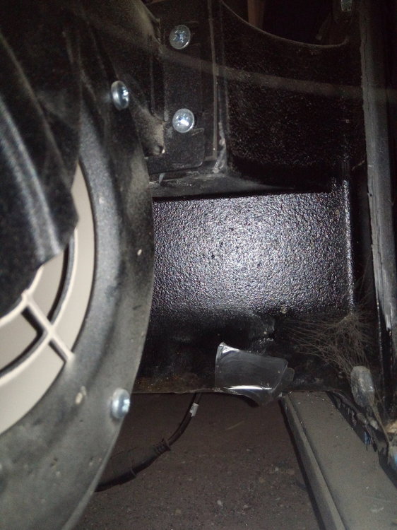

Jak temperatura podajnika? U siebie walczę ze zbyt wysoką, mam nawet 55 stopni.
W podtrzymaniu 42-44, w pracy 37-39 stopni. Pewnie miejsce też ma znaczenie więc zrobiłem zdjęcie, przyklejony tą taśmą aluminiową.
Przełóż go może gdzie indziej ;)
Mam czujnik w podobnym miejscu. W sobotę sciagne koronę i spróbuje zalepic otwór antyspalinowy od strony palnika. Juz to robiłem, pewnie silikon się wykruszył.
