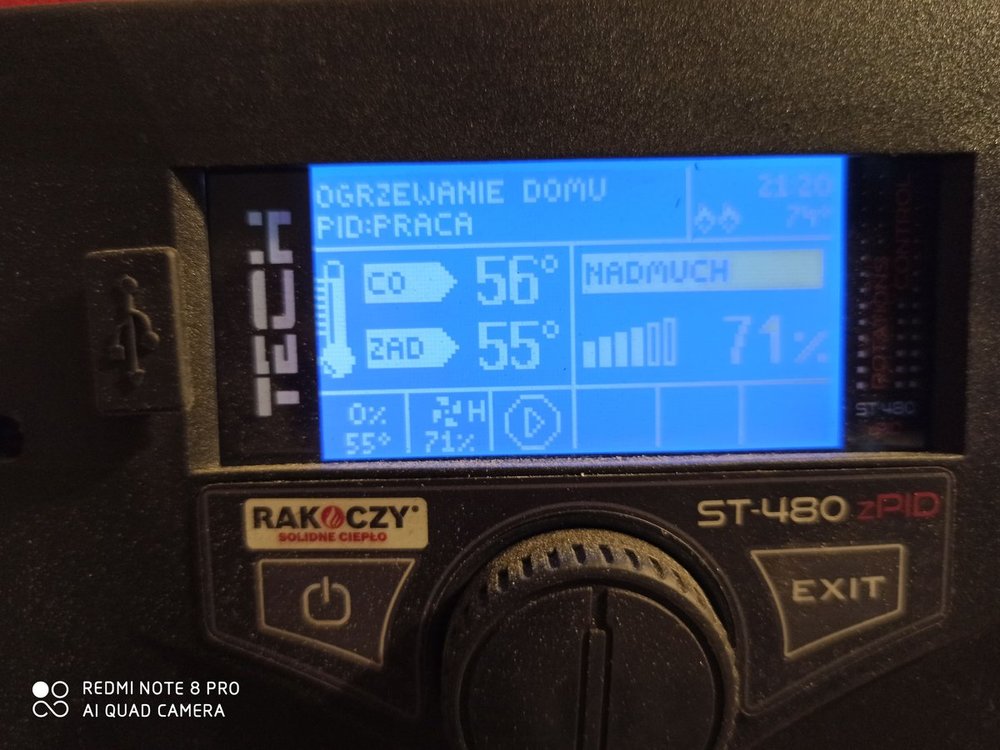

Witam,  mam ten kocioł, nie jestem zadowolona, bardzo często włącza się czujka czadu. Nie spala całkowicie groszku,
Wajha do czyszczenia komina, bardzo ciężko chodzi. Oczyszczenie z popiołu, to horror, szybko i bardzo dymi, mimo wyłączenia nadmuchu.
Nie wiem co począć:(
Zacząć od wyczyszczenia komina i przelotu z kotła do komina!
I podać na jakich nastawach pracuje to może ktoś coś poradzi
Komin czysty,, przelot też. Dzisiaj tak ustawiony. Z boku wajha, trudna do ruszenia:(
Tu masz instrukcje:  https://rakoczy.pl/component/phocadownload/category/1-instrukcje-obslugi?download=1:cortina-carbo-instrukcja-obslugi
A tak po mojemu to za mocno dmuchasz...
Wajchę koniecznie rozruszaj bo ona musi działać, po przygaszeniu kotła można sobie pomóc naftą dla rozluźnienia zapieczeń.

I widzę, ze "skokowo" nagle z dnia na dzień, choć temp za oknem kilka stopni na PLUSIE - mój piec na dotychczasowych nastawach (akurat w PID) nie może się nagrzać. Tzn nagrzewa się ale b ospale. Wsp went miałem przy ostatnim węglu ust na +5% (Sobianek) - przypominam że piec idzie w PID a wiec  algorytm podawania i wentylatora zmienia się w zakresie od 1% do 100% (jak u koleżanki na foto wyżej) Uznałem, że płomień jakby miał ciężej przebijać się przez ruchomą retortę (Pancerpol) i walnąłem mu wsp wentylatora w PID na 20% Zobaczę teraz.

Piec nie dymi, ale nie potrafimy ustawić, żeby grzał nieco słabiej. W wolnej chwili zrobie fotkę panelu
Jak to  " żeby słabiej grzało"? to nie ma Pani zaworu czterodrożnego? i czujnika temp zewnętrznej?
Zawór to jest podstawa. Widzę że nie ma Pani też CWU z pieca. Też nie rozumiem, ale OK...
Nawet jak nie ma podłączonego czujnika temp zewn - a zawór jest. To można:
a) podłączyć sobie czujnik TECHA - zewnętrzny - będzie wygodnie. (Bez czujnika temp - też "da się żyć") i ustawić sobie tzw "krzywą pieca" dla różnych temp za oknem. Tak naprawdę jest to nie "krzywa pieca" ale "krzywa zaworu" czyli temp grzejników na ścianach. Bo jak jest podłogówka - potrzebne są dodatkowe zawory i sterowniki - ma Pani podłogówkę?
b) jak jest zawór - kliknąć prawym klawiszem i w menu dalej zawór > ZAWÓR i ustawić mu temperaturę ZADANĄ. Idea jest taka jak posiadamy zawór 4-drożny: Wówczas na piecu utrzymujemy temp 60 + w zimie i powiedzmy 55 w lecie (jak grzejemy CWU) to na zaworze ustawiamy sobie temp powiedzmy 50  -Tyle będą miały nasze grzejniki.
A jak cieplej za oknem to "prawy klik" i odpowiednio temp zaworu ustawiamy sobie tam ile chcemy np 40 st. Temp kotła natomiast - zawsze wysoka 55 do 65 w mrozy. (jak jest zawór 4 drożny. Jak nie ma to niestety pozostaje czysta "masturbacja" i ustawianie temp grzejników pokrętłem temp kotła. Ale to juz by była masakra. Bo o ile w srogie mrozy temp grzejników - nawet bez termostatów można zaakceptować tam około 60 stopni "z pieca" to już właśnie kiedy za oknem jest +5 albo +10 stopni to należałoby pokrętłem na piecu skręcić kocioł na powiedzmy 45 st. W menu "instalatora" w takiej opcji należałoby ustawić temp załączania pomp na 40 st... jednym słowem masakra. Piec "palący" na 45 st generuje b dużo wilgoci - i szybko się "skończy"
Radzę, w przypadku braku zaworu zainwestować i kazać sobie zamontować - to nie będzie wielki koszt przeróbki. Aż trudno mi wręcz uwierzyć, ze ktoś kto montował nie zainstalował zaworu.
