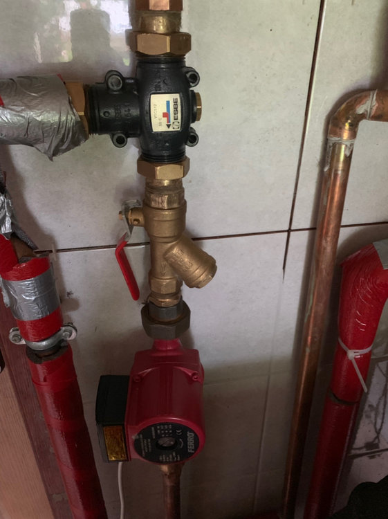

Sprawa ogarnięta piec pracuje tak jak chciałem dziękuje wszystkim za porady i zaangażowanie w moją sprawę. Zawór stało temperaturowy jak najbardziej się sprawdził piec zupełnie inaczej pracuje. Jeszcze raz dzięki. 486a6f8a45285bb585f40acc20042aa1.jpg
CWU z pieca podłoga 3 drogowy z siłownikiem grzejniki termostatyczny wszystko hula aż miło. Dzikiej Ci bardzo za zainteresowanie moim problem i okazana pomoc była nieoceniona.

Osobiście zamieniłbym 3D miejscami, tj termostatyczny na podłogę, a z siłownikiem na grzejniki.
Czemu wybrałeś jednak CWU z pieca a nie z bufora ? Przy małej pojemności jaką masz piec nie taktuje zbyt często w lato ? bo troche mały to rezerwuar jak na tą moc ciepła. Sugerowałem Ci żebyś podłączył CWU przez bufor właśnie dla tego aby piec jak najdłużej stał, co będzie miało znaczenie w lato jak i w zimę.
Ponieważ mam na dachu 8.5kw PV i w lato z tego idzie a co do podłogo to jest ona na całym dole a grzejniki to góra są regulowane przez głowice termostatyczne
