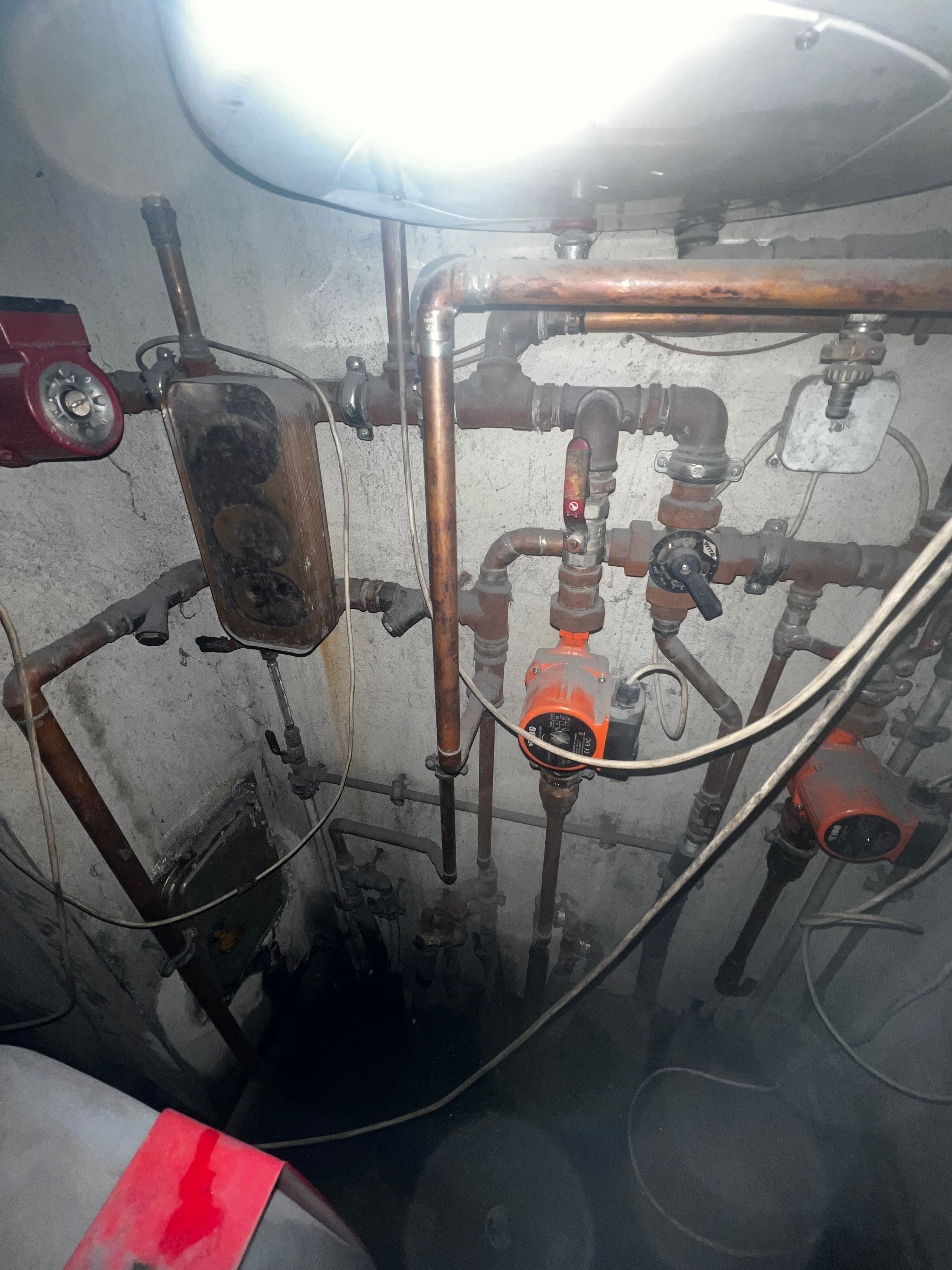

Po lewej stronie jest piec, z zasilania pieca wychodzi pompa (czerwona) [zostala wymieniona na nowa] dalej wyniennik ciepla,
(Pierwsza rurka idzie do baniaka sprawdzenia cisnienia w instalacji (mam 1.2)
pierwsze podlaczone cwu, pozniej kaloryfery i na koncu pompa podlogowki za 4d.
Powrot z bojlera i grzejnikow jest najblizej wymiennika ciepla, powrot z podlogowki ustawiany na 4d

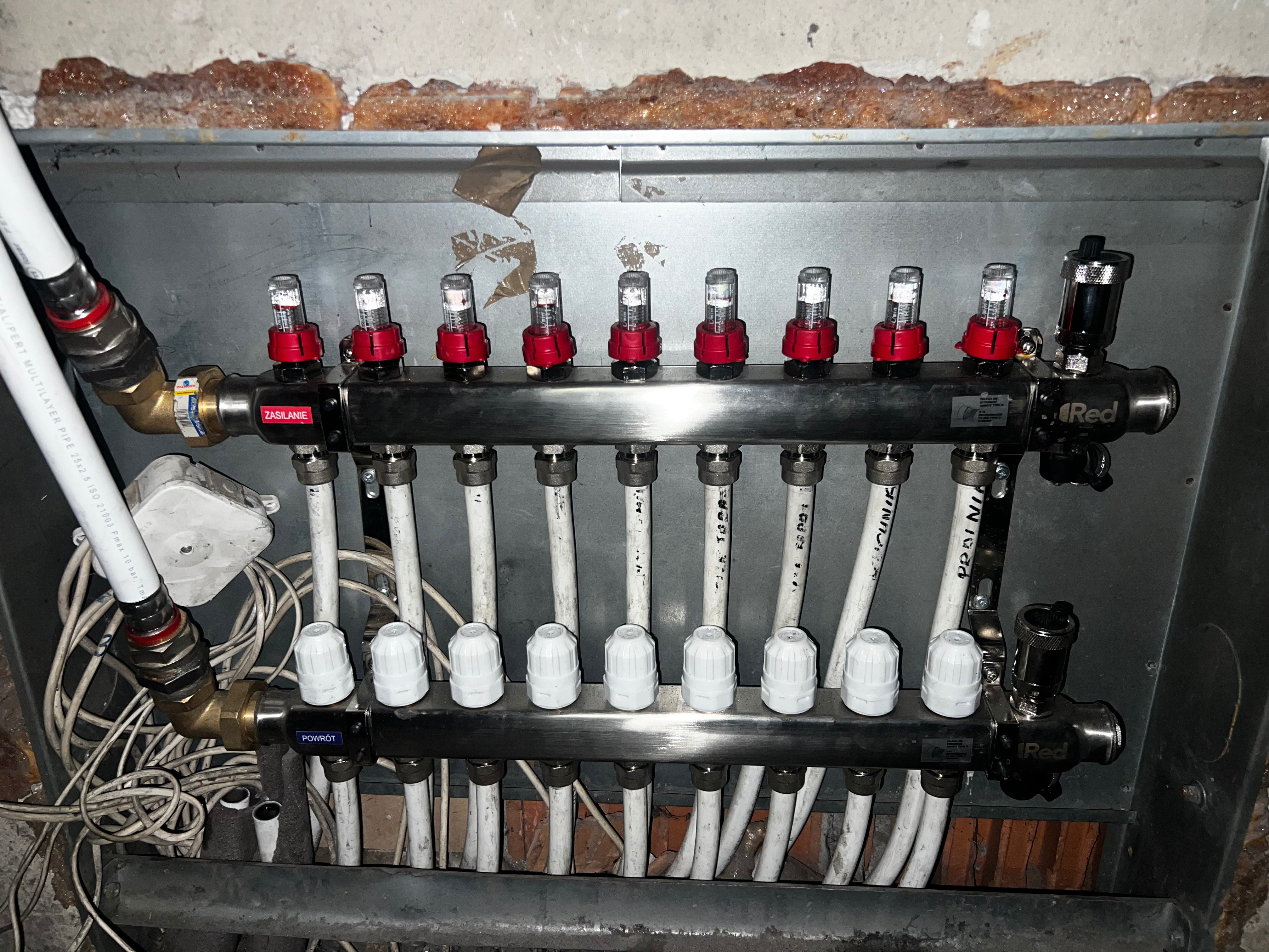

dodatkowo dodaje zdjecia belek podlogowki po remoncie

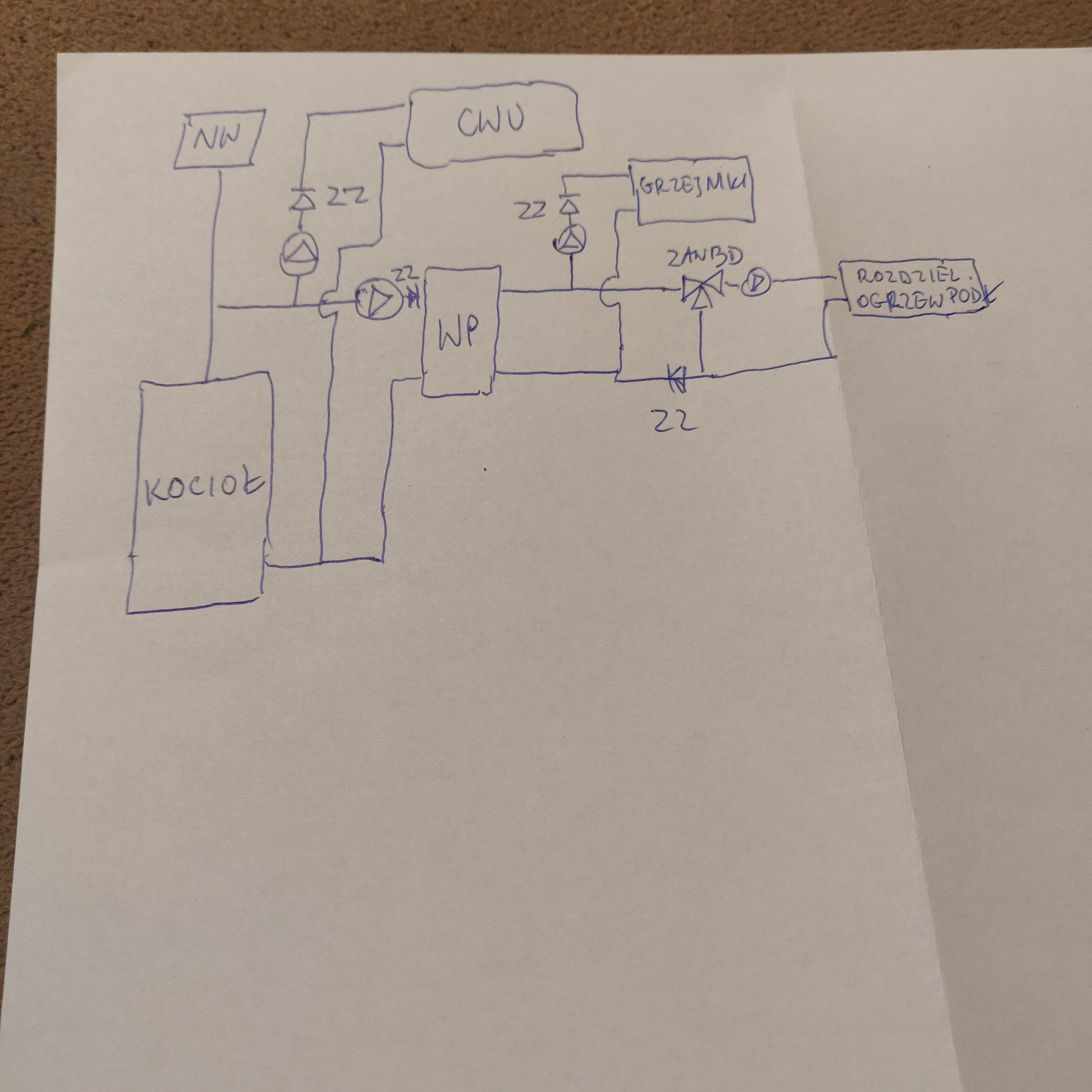

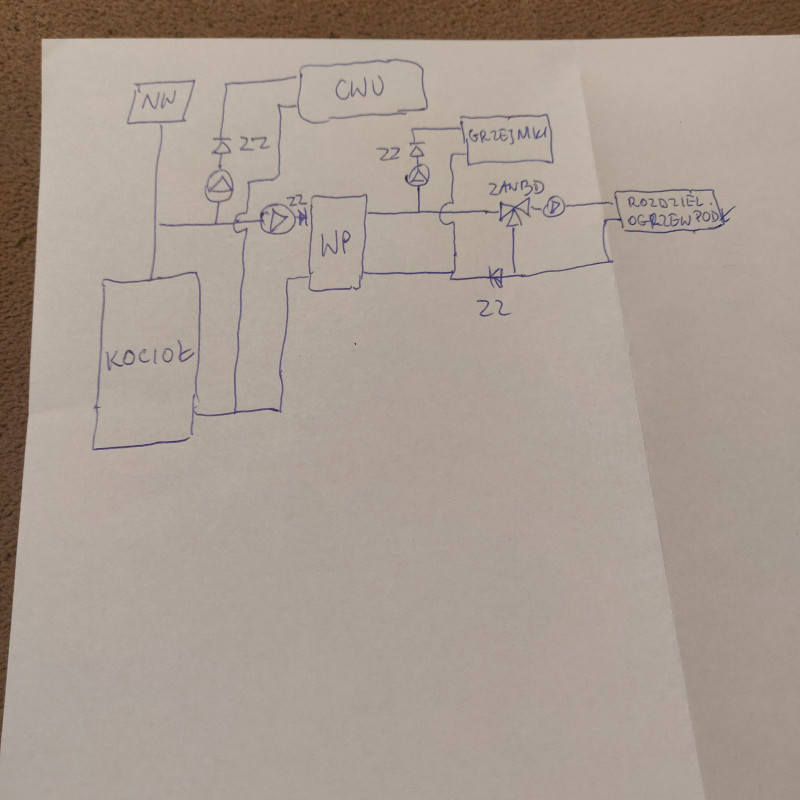

Obieg CWU powinien być po pierwotnej stronie wymiennika płytowego.Do obiegu podłogowego powinien być zawór 3D a nie 4D Jak w załączniku
Edytowane przez Uzytkownik2
Ten schemat nie do końca jest poprawny)Właściwie pompa(py) za WP powinna tłoczyć do wymiennika a nie z jego ssać,może wystąpić zjawisko kawitacji
