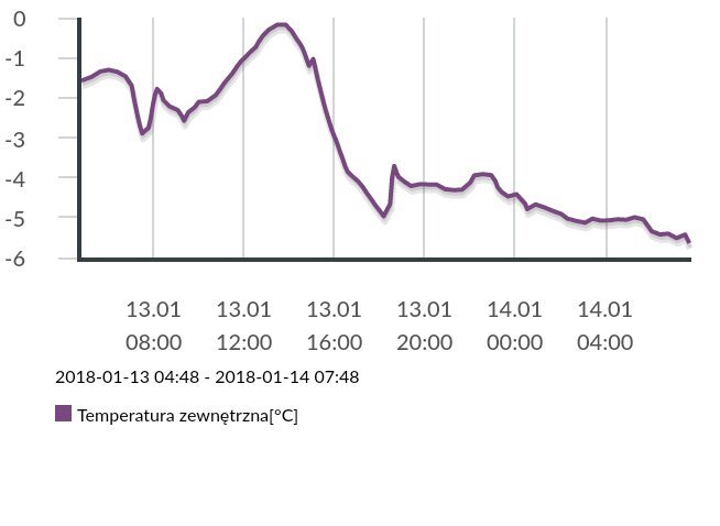

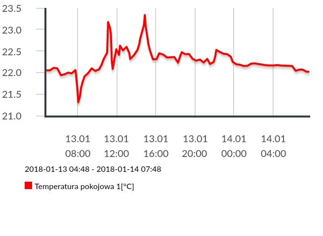

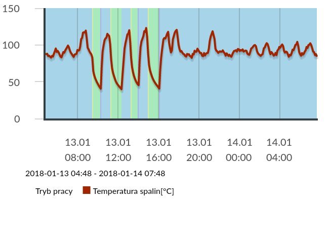

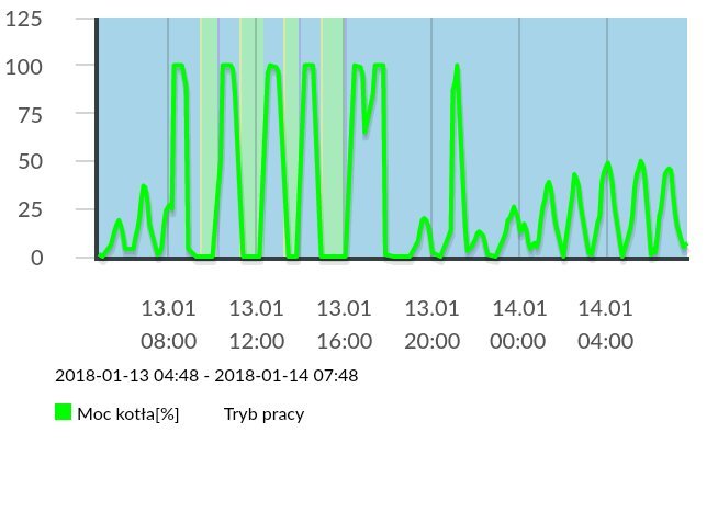

Węgla szło mi wcześniej ok. pół tony na miesiąc, pelletu średnio 750 kg. Parę wykresów z ostatniej doby, myślę, że się przydadzą.
6625ef7e115043b7f693fa94257c743b.jpgb50dc39ed03ca98b0a047dd09c785118.jpg74d3597ac45c45aa2009f0ad9ba29dc1.jpg0f842c0a5a10bd723c218038524cc366.jpg
