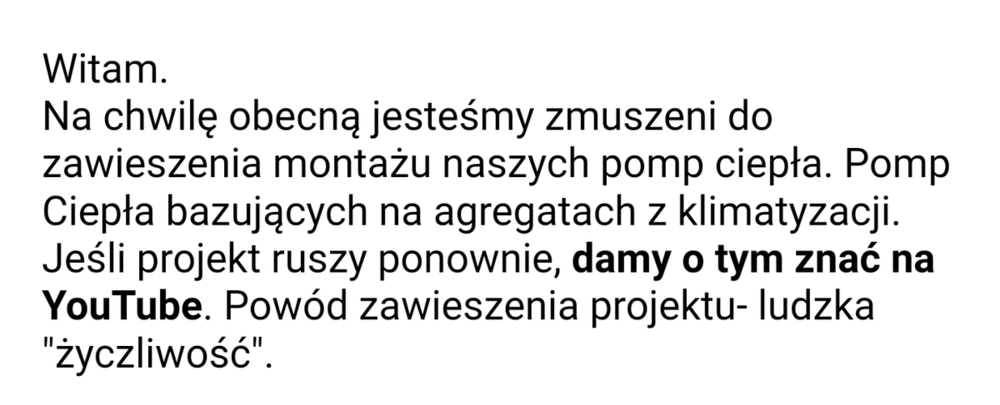

Otrzymałem odpowiedź... Czyli inwestycja wstrzymana....

Ogólnie, to oni nadal lubią i pracują. Wnioskuję, że komuś przeszkadzało to, że można coś komuś zrobić za dużo mniejsze pieniądze...,ale nie ma co drążyć, bo to nie na temat. Mam nadzieję, że wrócą ze swoimi projektami ;)
Dajcie jakiś namiar na tych fachowców co ich konkurencja wykończyła chwilowo.
@Trener40
To jest to o czym pisałem wcześniej do@berthold61 czyli po pierwsze nie wiadomo czy montaż takiej pompy (przerobionej) był legalny i czy oni mogli świadczyć takie usługi i po drugie czy dawana była gwarancja na zestaw.
Oczywiście mowa jest tylko o przeróbkach bo tak jak kolega wyżej wspomniał nic poza tym się nie zmieniło-nadal montują pompy i wstawiają filmiki.
Różnie to mogło być.
Żałuję tylko,że nie ściągnąłem sobie całego opisu przeróbki bo liczyłem na to,że jednak mimo wszystko ze strony nie zniknie.

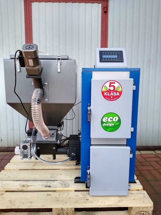

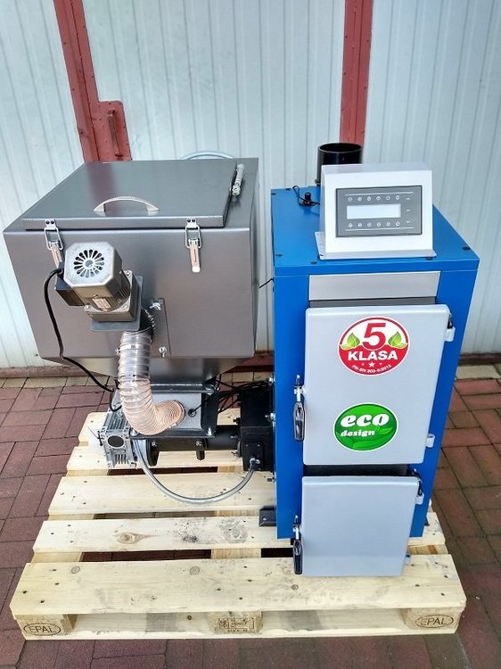

Na 128mkw użytkowej można jeszcze zadziałać inaczej
Technix10 BIO domyślnie na pellet, z zapalarką, czujnikiem spalin, pojemnościowym, licznik spalania paliwa, dostępny moduł internetowy Safe IT
Zaletą tego rozwiązania jest jego uniwersalność. Domyślnie jest to kocioł na pellet, ale po demontażu kilku rzeczy i przełączeniu sterownika na tryb ekogroszek można spalać to paliwo.
Na ekogroszku wg badania 2,5-9,3 (max do 12kW)
Na pellecie moduluje 2-10kW z pelletowa płytka rusztu paleniska
Taki dwupaliwowy z atestami na oba paliwa detalicznie ok.8190zł brutto
Na pellet:
- tryb ręczny, załączyć pompę co, załączyć podajnik1 (ślimak dosuwający na płyte paleniska), załączyć podajnik2 (wybierający pellet z kosza), jak pellet dojdzie do paleniska nalezy wyjść z trybu ręcznego
- nacisnąć start i wszystko przejdzie w prace automatyczną z modulacja mocy
Zmiana na ekogroszek:
- wygasić , zdemontować z kosza podajnik pelletowy, zamontować zaślepkę
- wymienić płytke paleniska na ekogroszkową
- zdemontować kryzę separującą pellet od palnika głównego (wyjąc czujnik pojemnościowy)
- przełączyć soft na ekogroszek
Obsługa ekogroszku:
w tryb ręczny, załączyć pompę, podawanie paliwa, dopchnąć na palenisko, w trybie ręcznym załączyć dmuchawę oraz zapalarkę, po rozpaleniu wyjść z trybu ręcznego i przejść w automat

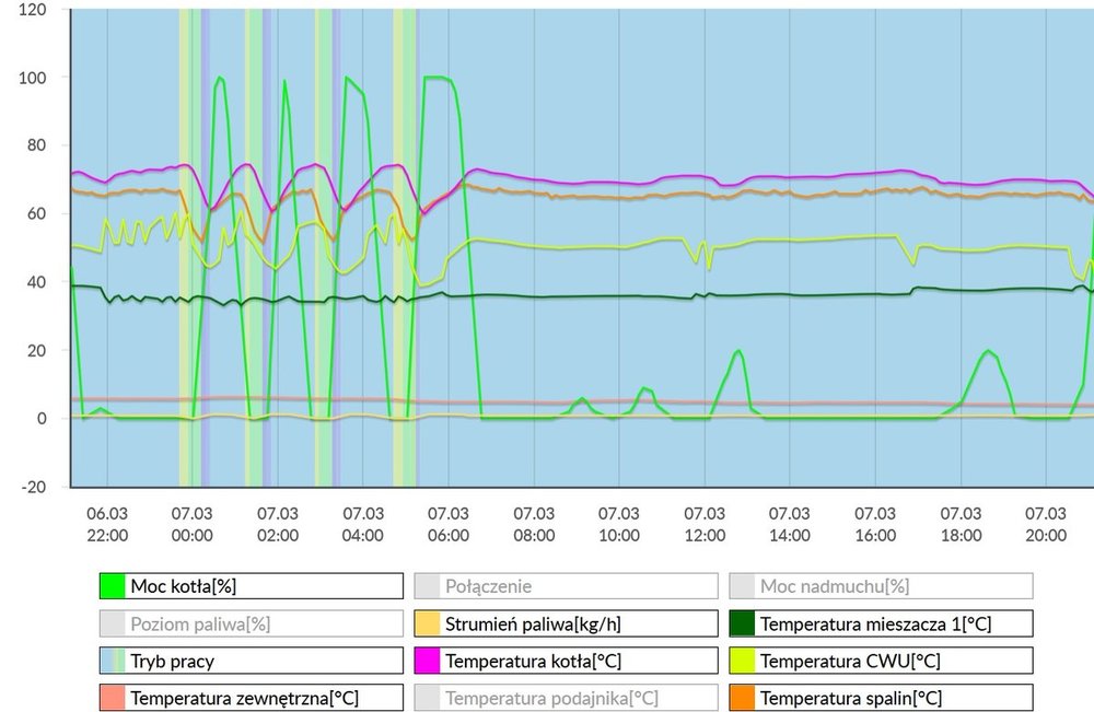

A zaczęło się z czasów Zawijanów na forum murator. Karoka pierwszy zażartował na temat dwupaliwowego kotła w RBRze. Podchwyciłem żart... Do mojego górno-dolnego kotła Uniwersalnego UKS dokupiłem Pellasa i zamontowałem w drzwiczku palnik. Jest tak przerobiony, że po wymontowaniu palnika, mogę palić orzechem II w mroźne dni -10 - -20 st /styczeń-luty/,  a w chłodne dni pelletem 620 zł /pażdziernik-grudzień i marzec-kwiecień/
Twój kociołek będzie "przekleństwem" dla sprzedawców pelletu i ekogroszku. Z takim kotłem kupujący będzie dyktował cenę paliwa...

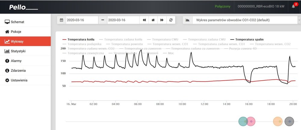

Mój wykres i wykres Pello, proszę zwrócić uwagę na temperaturę kotłą i spalin

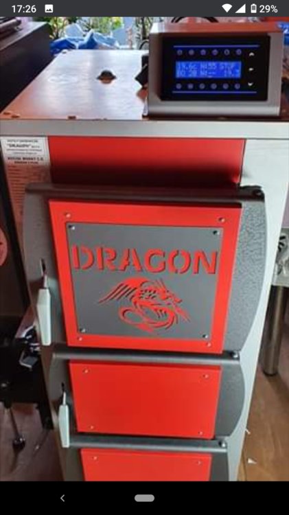

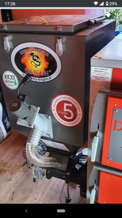

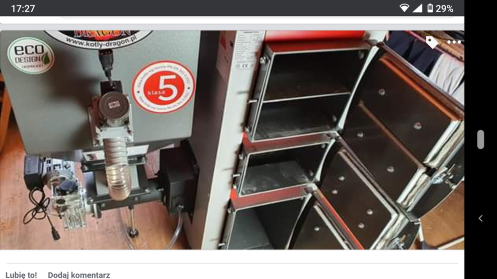

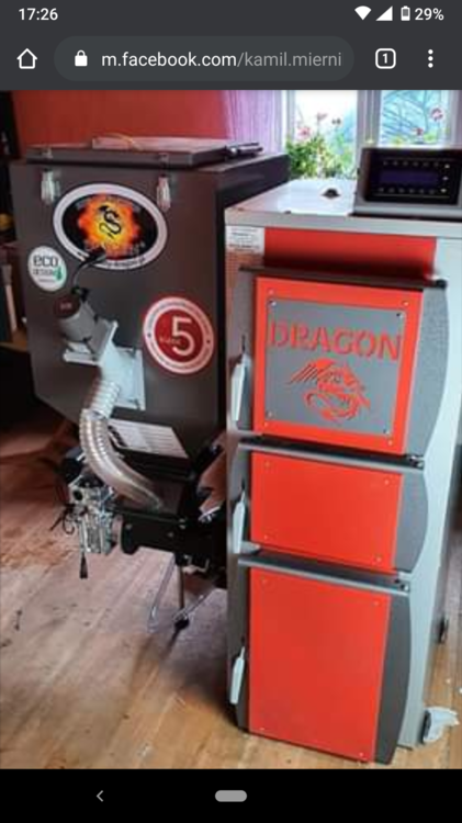

To są kotly na licencji Technix. Sekom, Dragon, czy tam kazdy jeden z tej serii to bedzie to samo. Czekam na wpisy jak to technix od firmy A jest lepszy od tego z firmy B... Czekam na lepszy sterownik, ale ten Black tez wyglada spoko. Ogolnie mocno przyszlosciowy produkt. Zapowiadaja sie fajne ceny, jak do tego dojdzie dobre sterowanie to bedzie dobra propozycja rozwijana mysle przez długie lata.
Wydawało mi się że to ma półki a Technix rury poziome w górnej części.
