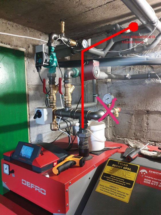

U siebie chcę to zamontować mniej więcej tak jak na zdjęciu, obecny zawór bezpieczeństwa również na górę.

Kolega z forum podpowiedział mi że są odpowietrzniki firmy flamco które mają zabezpieczenie dodatkowe przeciw zaciąganiu powietrza.
Edytowane przez Darekgra
Jest wiele rzeczy, ale to trzeba chcieć kupić i na dodatek zainstalować oraz pisać rzetelnie do końca co się ma - a nie podawać tylko ja mam automat na zasilaniu i mnie nie ciągnie.
Sam widzisz jak są specjalne odpowietrzniki  lub zawory , to są dlatego, że jednak powstaje z tym problem.
To co ma flamco to jest dodatek do ich odpowietrznika automatycznego, taki dodatkowo nakręcany kapturek.
Albo z innej półki - separator powietrza, który się sprawdza w takiej instalacji.
Zgadza się jest to dodatkowa nakrętka na automat.
Flamco opisuje jego zastosowanie jako zabezpieczenia przed zasysaniem niekontrolowanego powietrza przy spuszczaniu wody z układu.
Chyba zaryzykuję to rozwiązanie.

Spróbuję zrobić z tym odpowietrznikiem na wyjściu z kotła.
Rurę do góry zrobię tak że jak się nie sprawdzi odpowietrznik to będzie gotowa do kucia stropu i ciągnięcia na strych.

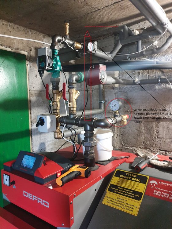

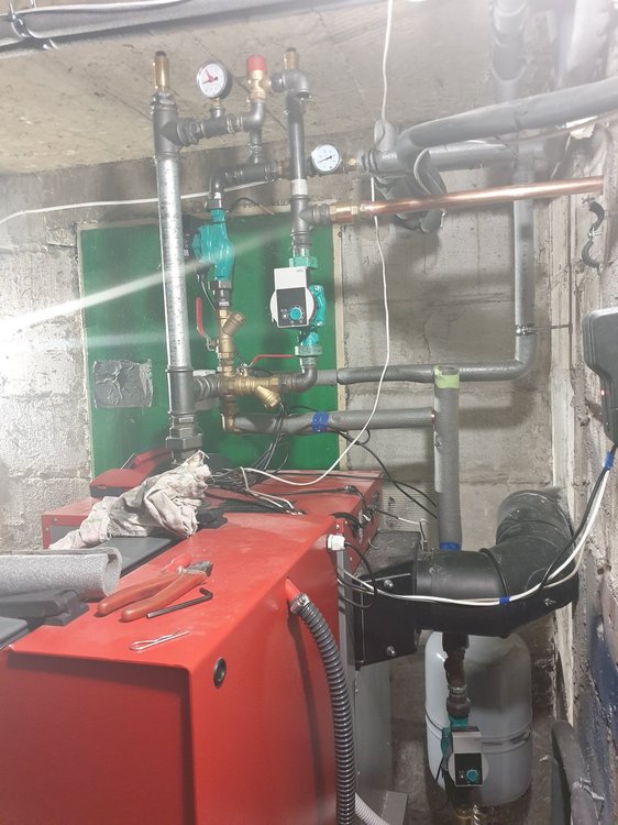

Wracam do swego wątku... Dałem rurę 5/4 pionowo z trójnika za wyjściem z  pieca, zakończona trójnikiem z góry odpowietrznik automatyczny a z boku manometr i zawór bezpieczeństwa 1,5 bara. Odpowietrznik ten wypuścił powietrze może z dwa razy, więc durzo go tam nie ma.
Pompa kotłowa zamontowana, stary gruntfos na CWU wymieniony na wilo yonos pico 1-4 także wszystkie pompy takie same. I niestety nadal problem z zbieraniem się powietrza w pompie CWU. Jak pracuje to jest ok dopiero po dłuższej przerwie 2-3 godzin pompa już nie może normalnie pracować tylko w swej komorze mieli wodę z powietrzem.
Zamontowałem zaraz za tą pompą odpowietrznik automatyczny na rurce około 15 cm w górę. Zero poprawy nadal zbiera się powietrze w pompie, przeniosłem ZZ przed pompę (odpowietrznik pozostał zaraz za pompą drugi przed bojlerem) niestety nadal po dłuższej przerwie pracy pompy gromadzi się w niej powietrze i brak przepływu.
W najbliższym czasie zamierzam przerobić układ CWU tak aby pompa była pionowo tylko czy to pomoże?
Pozostałe pompy oraz obieg CO i kotłowy sprawują się bez zarzutu.
Ps. Odpowietrznik na tej pionowej rurze powietrza nie zaciagą.
Jak polecacie ustawić pompy...
CO tylko kaloryfery bez termostatów w pionie od pompy do góry kaloryfera to około 1,8 metra
Kotłową mam na razie ustawiona na 0,6 zakres zmienny (kaloryferki) i to odzież wskazuje około 8-10 W.
Na obiegu CWU dałem wstępnie na 1,1 również na zmiennej charakterystyce i tu jest max 5Wat.

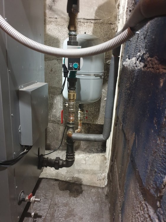

Skoro wróciłeś, to zakładam, że w dalszym ciągu nie zrobiłeś rury do naczynia?
Osobiście widziałbym to tak, aby zbyt wiele nie przerabiać a poprawić działanie instalacji.

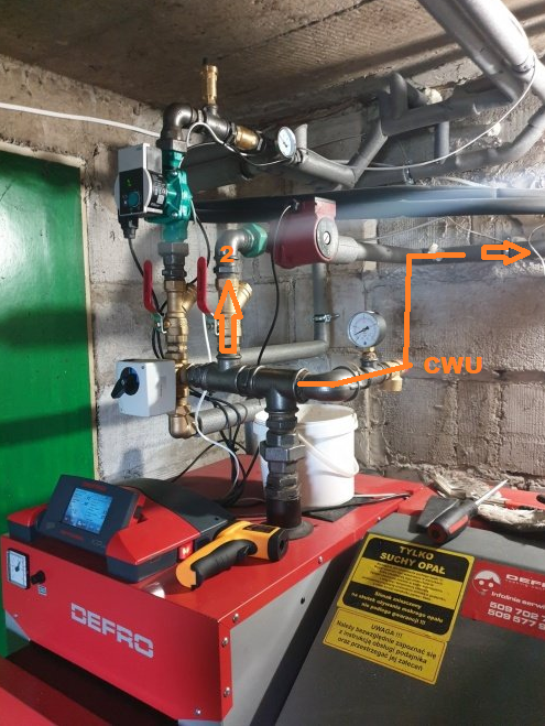

1/ Zasilanie CWU dałbym z bocznego trójnika. Przynajmniej jest szansa wtedy dać filtr przed pompą na poziomej rurze. Odpowietrznik na obiegu CWU dałbym przed samym króćcem bojlera pod warunkiem, że rura od pompy CWU  nie opada po drodze.
2/ Z trójnika gdzie obecnie jest podłączona pompa CWU wyprowadził bym rurę do naczynia i na niej zainstalował manometr lub termomanometr.
Dorażnie musi  tam być zawór bezpieczeństwa oraz wskazany jest odpowietrznik ręczny. Jak dasz ZZ na powrocie z bojlera, jest szansa, że odpowietrzysz rurę, pompę i kocioł przez odpowietrznik automatyczny nad bojlerem ( pod warunkiem jak w p.1)
3/ Pomyślałbym już teraz o dodaniu zaworu DVB, tym bardziej, że i tak będzie potrzebny po przejściu na system zamknięty. ( warunek: zimna woda z wodociągu  a nie z własnego ujęcia)
Edytowane przez gmaj22
teraz jest już trochę inaczej niż na zdjęciu z pierwszych postów.
Niestety rury do naczynia nadal nie mam.
Ad1. plan mam taki leccz nie wiem czy dobry, aby trójnik (twoja strzałka 2) obrócić w prawo :) :) aby filtr był poziomo potem kolanko aby pompę zamontować pionowo, za pompą trójnik i na pionie dać odpowietrznik auto. następnie już poziomo ZZ (chyba że lepiej dać go przed pompą) i dalej przez ścianę do bojlera, jako że jest pionowy to właśnie rura za ścianą opada w dół wiec za ścianą kolejny odpowietrznik i rurka w dół do króćca.
ad2. rura jest już jak na zdjęciu tj.  trójnik obrócony i rura pionowo w górę a na niej odpowietrznik, manometr i zawór bezpieczeństwa, cała instalacja przy napełnianiu bardzo łatwo się odpowietrza, tylko po dłuższej przerwie w jej pracy łapie niewiadomo skąd powietrze w górnej części swego wirnika i potem niema macy aby go się samodzielnie pozbyć. Może pompa przez te swoje kanały odpowietrzające podczas stygnięcia zaciąga powietrze do komory wirnika? bo naprawdę jest go tam bardzo niewiele ale skutecznie uniemożliwia jej normalna pracę.
Ad3. i tu właśnie kolejny problem bo woda użytkowa jest z własnej studni i własnego hydroforu.
Obieg CWU- filtr na poziomej rurze przed pompą, potem pompa i rura wznosząca się ku ścianie. W najwyższym miejscu, za którym rura opada w kierunku bojlera dajesz odpowietrznik automatyczny. Zawór zwrotny na powrocie z CWU a nie za pompą.
Pompę chcę dać pionowo aby powietrze samo z niej uciekało ku górze. Miałem nadzieję że powrotu z CWU nie będę musiał ruszać :( dlatego kombinowałem z dwom odpowietrznikami pomiędzy pompą a ZZ i za ZZ a opadem do bojlera.
Pompa na pionowej rurze, mimo to filtr wskazany na poziomej. Zawór zwrotny na powrocie CWU może być przecież przy samym bojlerze. A odpowietrznik wystarczy jeden na końcu "wznoszącego" odcinka rury. Najlepiej jeśli będzie osadzony nie bezpośrednio na trójniku a na kawałku pionowego sztuca.

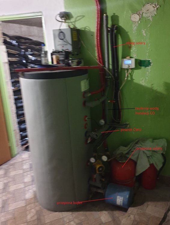

Tak filtr bezwzględnie chcę teraz zamontować już poprawnie w poziomie. tak się motam z tym powrotem CWU bo jest on trochę skomplikowany i wciśnięty pomiędzy instalację od solarów i jeszcze podłączenie do napełniania instalacji wodą :(.
Pokaż, jak to wygląda.
sorki za jakość zdjęcia tak na szybko
Między termometrem a króćcem powrotu wężownicy masz w cholerę miejsca i dostęp swobodny. Dolna wężownica z zółtą pompą jest od solarów
Pomiędzy manometrem a króćcem jest zawór kolowy.
Może dam go po drugiej stronie ściany przed podejściem do kotła.
Tak dolna wężownica z żółtą pompą jest od solarów.

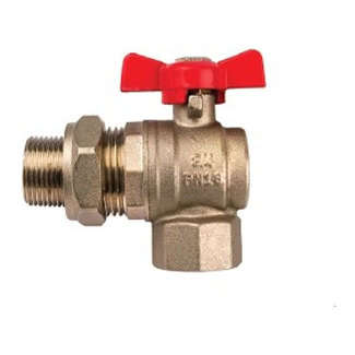

Są zawory kulowe kątowe z półśrubunkiem. Jak wymienisz na taki, to zmieścisz spokojnie  ZZ przed trójnikiem z manometrem.
zmiana wagi grafiki :)

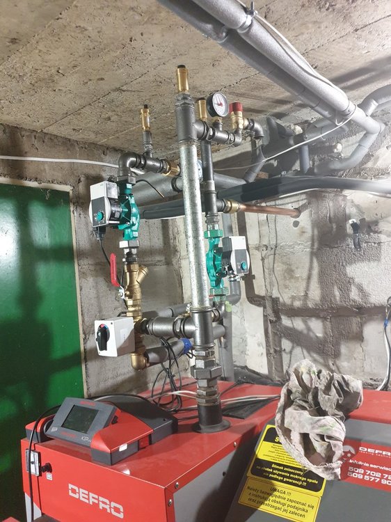

Z zapowietrzaniem cwu chyba się uporałem...
Lecz pojawił się większy problem... dołożyłem dziś za pompą  kotłową zawór zwrotny i klops układ CO nie chce przy małych około 30 procentowym otwarciu ciągnąć wody z kotła tylko mieli wodę we własnym obiegu, próbowałem to jakoś zrownoważyć pompami ale nic z tego, chyba pozostaje mi demontaż tego ZZ.
Układ CO zaczyna ciągnąć wodę ciepła z kotła dopiero przy około 80 procentowym otwarciu 4D, ale wtedy już zalewa gi zimną wodą.
Sory za tą ocynkowaną rurę, poprostu w mojej okolicy nie mogłem kupic rury czarnej 5/4 cala w tak małej ilości.
Zamiast usuwać ZZ, zmniejsz przepływ obiegu kotłowego, obniżając moc pompy oraz zaworem kulowym za nią.
Zmniejszałem już nawet do 2 W niestety bez wymiernego efektu... Jak zawór otwarty np na 20% to obieg który wymusza pompka CO jest jakby za mały i opór jest większy niż na obiegu CO tym samym przepływ wzrasta tylko na obiegu CO a temperatura spada jeszcze bardziej aż zawór otworzy się do ponad 80 procent wtedy sytuacja się odwraca i obieg CO wyciąga wszystką wodę z kotła.
