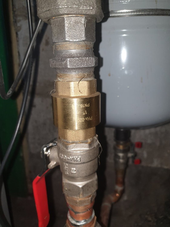

Po przymknięciu  zaworu kulowego za pompą  kotłową jest jeszcze gorzej... kurczę ta moją instalacją to jakiś  ewenement.
Z tego zaworu wyjąć tylko sprężynę  czy lepiej wywalić cały krążek?

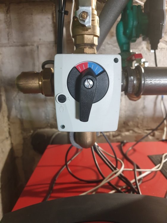

Jeśli zawór 4d jest otwarty np w 20 procentach to woda krąży tylko pomiędzy powrotem z grzejnikow do 4d a wyjściem  z 4D na grzejniki.
Sytuacja zmienia się czyli woda zaczyna krążyć przez kocioł  dopiero przy otwarciu zaworu na około 80 procent.
To może być kluczowa informacja do sprawdzenia, czy przegroda wewnątrz zaworu jest dobrze ustawiona. Chociaż nie jestem pewien, czy to ne zostało już wykluczone.
Poniżej moja "symulacja", jak pracuje Twój mieszacz. Patrz tylko na szkic, nie na swój zawór, cyferki na siłowniku ani położenie pokrętła.
Czarna kreska to położenie przegrody wewnątrz zaworu w poz. "5" - neutralnej . Powinna być pionowo, podejrzewam, że u Ciebie jest poziomo.
Czerwona to położenie, kiedy całość idzie na grzejniki (domyślnie "10"
Niebieska to kiedy całość wraca do kotła ( domyślnie "0")
Pomarańczowa- położenie na "2" 80 % z powrotu 20% z zasilania.
Edytowane przez gmaj22
Te zawory zaczynaja mieszac wode pomiedzy obiegami w przedziale 20-80%. Pozycja mniej lub wiecej powoduje tylko marginalna wymiane strumieni wody. Ustawienie (automatyczne) zaworu i temperatura na wyjsciu zalezy od ustawien pomp po obu stronach, roznicy temperatur oraz oporow przeplywu.
U mnie jest neutral pionowo, pozostałe 10, 2 i 0 zgadzają się z Twoim opisem
Co moze sie syać jak ten zawor za pompą  kotłową  usunę? Chyba tylko to ze w jakis dziwny niewyjasnio y sposob pkmpa CWU mogla by ciagnac wode z zaworu 4d przy jego pozycji od 0 do neutralnej.
Ale to raczej chyba maloprawdopodobne?
Sytuacja lekko się poprawia jak dam pompą CO na maksymalną wydajność lecz wtedy pojawiają się szumy w kaloryferach.
Edytowane przez Darekgra
Jeśli jesteś pewien, że neutral masz pionowo, to "10" i "0" powinny być po przeciwnych stronach: "10" po lewej od neutralnego a "0"-po prawej.  Cały czas piszemy tu o położeniu przegrody, a nie o pokrętła czy skali,  bo nie wiem, czy skalę masz na pokrętle, czy obudowie siłownika?
Zawór 4D jest dobrze, ja nie mam żadnych  numerków... odniosłem  się  tylko do Twojego rysunku,
podsumowując w prawo od neutralna (początek niebieskiego zakresu) wszystko idzie na powrót kotła a w lewo od neutralna (koniec czerwonego zakresu) wszystko idzie w kaloryfery.

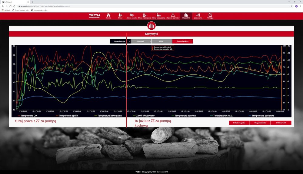

Zawór ZZ na chwilę obecną zdemontowałem... lecz mam obawy czy na pewno dobrze zrobiłem.. bo przecież piszecie że powinien być,
z tym zaworem sterownik nie potrafił jakoś złapać równowagi, a może zbyt mało czasu mu na to dałem?
poniżej cześć wykresu obrazująca sytuację.

Witam i kolejny raz poprę @gmaj22 rura do zbiornika wyrównawczego  to może być ZŁOTY ŚRODEK na problemy z powietrzem , a tak w ogóle to dopuszczasz świeżą  wodę często  , ona też ma powietrze . Po założeniu zwrotnego na pompie kotłowej mógł powstać problem taki że zbiornik ciśnieniowy jast blisko i oddziałuje na ZZ i pompa ma ciężko się przebić (układ ciśnieniowy w końcu)
