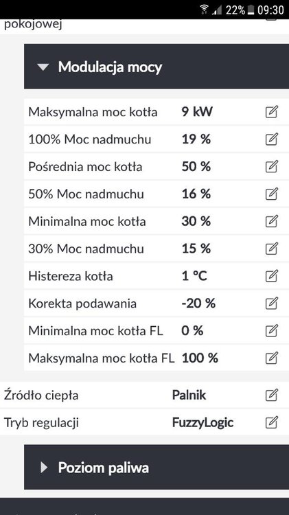

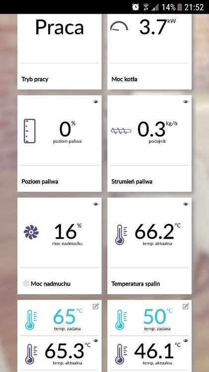

Lepiej jak pracuje ciągle bez nadzoru po co ma ci zasmalać kocioł, mniej czyszczenia, sztuką jest tak ustawić by praca była ciągła i nie było dużego spalania . Ile ci spala przy pracy ciągłej?
Druga sprawa często gęsto jest tak że jak piec wstaje z nadzoru musi gonić temp maksymalną kotła a jak stoi w nadzorze za długo robią się mega spieki ,źle dobrane czasy podawania w nadzorze spowodują że będzie ci podawał groszek a go nie spalał a jak piec ruszy z nadzoru to się okaże że w popielniku masz nie spalony groszek i strata paliwa .180kg na 10/ 11 dni nie ma tragedii.Dlatego opcja FL jest dobra bo sobie sam moduluje dobiera dawkę paliwa do zapotrzebowania mocy zerknij u mnie osiągnął temp max kotła zszedł na minimalną moc kotła i minimalną dawkę paliwa 3,7kw moc oraz 0,3 kg /h i podtrzymuje temperaturę choć i tak czasami zdarza się że stanie w nadzór ale to zależy od temperatury zewnętrznej .

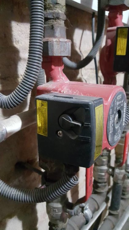

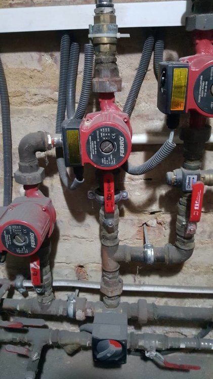

Koledzy proszę o informację czy ustawienia biegu pompy mają duży wpływ na mocniejsze grzanie kaloryfera na wyższej kondygnacji domu.Otoz borykam się od jakiegoś czasu ze słabszym grzaniem kaloryfera na 1 piętrze , kaloryfer odpowietrzony i dopuszczona woda do instalacji bo przelewala się woda . Zauważalne jest słabsze grzane u góry na parterze wszystkie grzeją podobnie , CO sterowanie pogodowo temp na piecu 65C zawór 4d sterowany siłownikiem.42caba7a2a8136b3c7aca57b94952244.jpg4589657e5870f5e23e27fa76b850a13a.jpg
Wysłane z mojego SM-G920F przy użyciu Tapatalka
Tak , bieg pompy ma znaczenie. Ale u Ciebie może okazać się że zawór 4d dławi przepływ.
jak to sprawdzic
jeśli pompa jest na II biegu może to byc przyczyna ,tez tak miałem ,że na II biegu na pietrze słabo grzał przełaczenie na III pomogło
Już przelaczylem na III bieg i daje rady .
