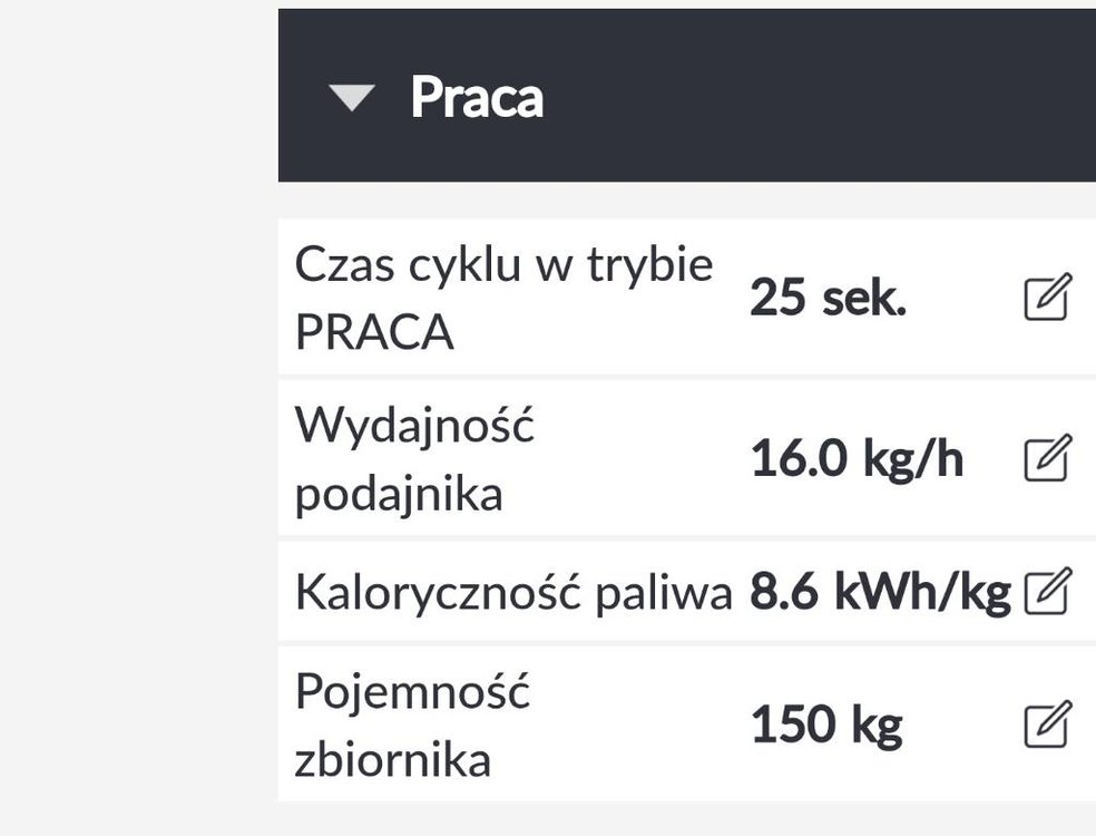

wiadomo ich patent starałem się zrozumieć zależności między tym opcjami, jak dzwoniłem na serwis MetalFacha technik mówił aby obniżyć moc kotła podawanie będzie mniejsze ale w moim przypadku 17KW zmiana na 16KW nic nie dała nie zauważalne korzyści .Teraz zszedlem na 10KW dopiero widać zmiany Jak wygląda sprawa z testem podajnika czy przy ekogroszku powinno się to robić czy po prostu tylko kalibracja .

Tak najprościej sterować podawaniem poprzez zmianę Mocy maksymalnej. Należy pamiętać, że sterownik moduluje więc rezultat zmiany jest widoczny po jakimś czasie.
99% osób nie kalibruje podajnika.
Dość znacząco zmienia dozę groszka,zmiana wartości kalorycznej.
jakie parametry wpływają znacząco na to by piec nie wpadał w nadzór już obnizylem moc kotła do 9KW wolno sobie dochodzi do temp maxymalnej ale i tak wpada w nadzór . Korekta podawania - 13, kaloryczność też zmienione jak i wydajność .

Też mam 9 kW, korekta 0, kaloryczność 8.6 kWh
Tak to wygląda. Podawanie przy max pracy 1.0 kg/h groszka
mam podobnie i dalej wpada w nadzór , jeszcze spróbuję wyżej kaloryczność i na FuzzyLogic zejść z nadmuchem po 1 % ec8bc66613371f171139025f035dd1f6.jpg
Wysłane z mojego SM-G920F przy użyciu Tapatalka
Po teście podawania masz wydajność palnika 16kg/h ?
a więc tak jeśli wchodzę w opcję test podajnika dostaje informacje że ta opcja wymaga w wyłączenia kotła , stąd moje pytanie wyłączamy kocioł i czekamy aż zrobi test czy , wyłączamy kocioł i ponownie włączamy i klikamy opcję test wydajności.
