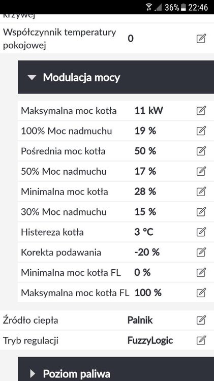

w modulacji mocy jakie są parametry , w jakim trybie piec pracuje fuzzylogic, standard czy tryb reczny, temperatura kotła stanowczo za mała daj 65C, jaka jest moc kotła

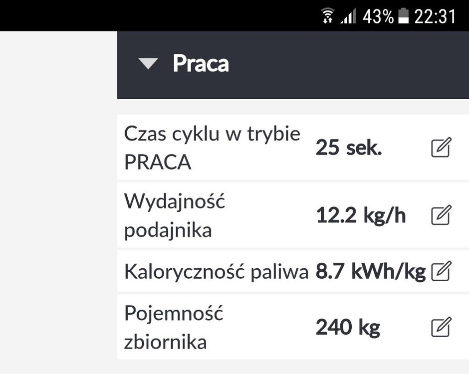

Witam mam pytanie jeżeli w trybie praca wydajność podajnika chcę zmniejszyć to na skali mam podnieść czy obniżyć ,nap. mam 8 kg\h a chciałbym zmniejszyć na 6 kg\h .....
jeżeli zwiększasz wartości kaloryczność i wydajność to zmniejszasz podawanie ekogroszku , jeśli zmniejszasz do podawanie jest wieksze , tak jak pisał kolega lagrossa.

Dzięki kolego,czy mógłbyś podac na jakich parametrach masz ustawienia w trybie praca i czy się różni tryb fozzylogic od standardowego,,,a temperature żona podniosła do 65 stopni.28 będe w kraju to wyśle fotki z moimi nastawami......
W trybie pracy FuzzyLogic algorytm regulatora dobiera i moduluje moc kotła, tak aby osiągnąć i utrzymać temperaturę kotła na zadanym poziomie. W porównaniu do trybu standardowego w którym kocioł „porusza” się po trzech zdefiniowanych stopniach mocy w trybie Jak pisał kolega wcześniej podawanie przede wszystkim zmienia się poprzez obniżanie mocy kotla.dd6234ac22577af4bcb8dd556494fa90.jpg

wydajność podajnika mamy 6]kg\h a ciebie jest 12,2 to znaczy że nasz piec więcej spala czy podnieś do np,,10 wtedy mniej będzie spalał
to znaczy że więcej paliwa podaje kolokwialnie więcej spala lub niespalony węgiel ląduje w popielniku , jaką masz moc kotła? , proponuję byś sobie przejrzał cały post od początku Rymar ma podobny piec i wrzucal ustawienia modulacji i trybu praca ,jeśli chodzi o wydajność podajnika to zwiększasz wartości podawanie ekogroszku maleje .
