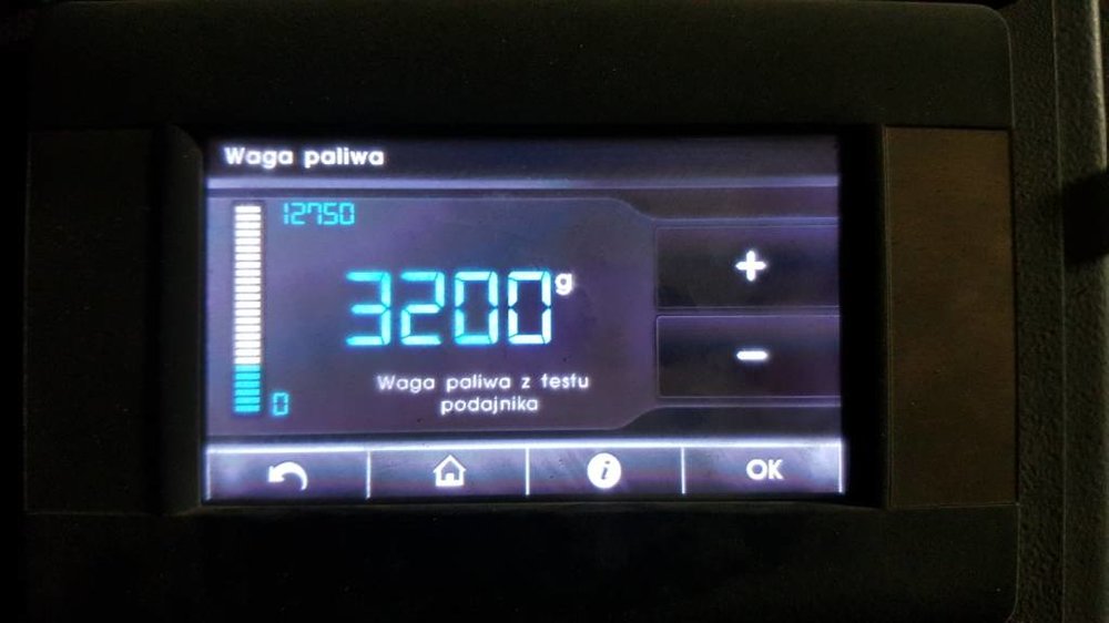

rymar zrobiłem test wydajności i co dalej z groszkiem który wyrzucil podczas testu4822b00de1baeebf9756e47a4a09d642.jpg

Ważysz to co wyrzucił kocioł i wpisujesz w okienko, wynik testu podajnika.
wyszło po zważeniu 2200 g przeliczył 8,8kg/h

U mnie 14,2 kg/h
