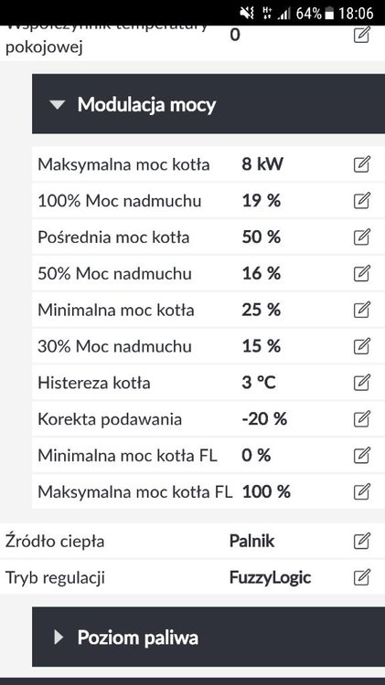

W moim przypadku mam kocioł 17 KW a zszedłem na 8KW i spokojnie daje rady przy strumieniu paliwa 0,7 kg/h temp na dworze - 9C . też spokojnie pracował, zjechalem z nadmuchem przy mac pracy kotła mam 19 % nadmuchu , jak miałem 30% szło wszytko w komin .
Edytowane przez fotopasjajelcz
moje dane modulacji
max mocy  21kW
100% moc nadmuchu 34%
posrednia moc kotła 60%
50% moc nadmuchu 28%
mini moc 32%
30% moc nadmuchu 22%
histereza kotła 1C
min moc FL10%
max moc fl 100%
palnik mam ecoenergia 25kW retorta, dom powierzchnia ok 170m (jedna sciana nieocieplona z lat 70 pustak)  temp w domu w granicach 22-23
sterowanie pogodowe  kotła mam ograniczone w granicach 64-69 taką funkcje posiada sterownik, temperatura spalin w granicach 150-180 C
?jaki masz palnik  i jaki wynik testu ,jak pracuje kocioł  po załączeniu pompy cwu
Mój wynik testu to 8,8kg/h , palnik ekoenergia po załączeniu pompy nie mam żadnych problemów na twoim miejscu zszedł bym z mocą kotła i nadmuchem na poszczególnych modulacjach FL u mnie wygląda to tak i obserwacja przez dzień lub dwa .

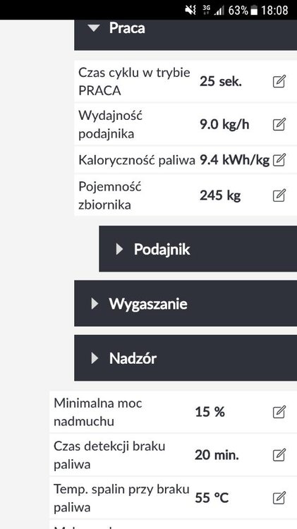

Od września męczę się z kotłem Witkowski Carbon 5 20kW.
Fachowiec który mi go montował nie miał pojęcia jak ustawić parametry.
Może ktoś ma taki kocioł i pomoże z ustawieniami???
Dom z 2011 roku, docieplony, instalacja nowa z 3d zaworem.
Parametry:
Czas cyklu w trybie PRACA - 20 sek.
wydajność podajnika 16 kg/h
kaloryczność paliwa - 6.5kWh/kg
pojemność zbiornika 200 kg
maksymalna moc kotła - 25kw
100% Moc nadmuchu - 40%
pośrednia moc kotła - 50%
50% moc nadmuchu - 30%'
minimalna moc kotła -28%
30% moc nadmuchu - 26%
histereza kotła - 2C
korekta podawania - 0%
minimalna moc kotła FL - 0%
Maksymalna moc kotła FL - 100%
kocioł osiąga zadana temperaturę i wchodzi w stan NADZORU ( nie wiem czy to dobrze czy źle?)
ustawienia w NADZORZE:
podawanie - 12sek
przerwa 19min
wydłużenie nadmuchu 130sek.
To mój pierwszy kocioł z podajnikiem. Parametrów mnóstwo! Nie wiem co mam ruszyć.
Sterownik Platinum Plum
Może ktoś pomoże?
teoretycznie nie powinien stawać w nadzór wtedy zasmala kocioł . Jeśli dobija do maksymalnej to już duży plus
podaj temp kotła jaka masz , temp spalin ? Jaka powierzchnię ogrzewasz , czym palisz Zjeżdżaj z mocą nadmuchu spokojnie po 10% na każdym stopniu czyli dla 100% 50% 30% , zmniejsz moc kotła na 16Kw na początek i obserwuj. Proponuję byś sobie przejrzał cały wątek od początku tam kolega Nymar podawał ustawienia kotła on ma właśnie Carbona ale mamy te same sterowniki .

dlatego pisałem zejdź z nadmuchami na FL i mocą kotła.

zrób tak jak radzi w poście fotopasjajelcz . zmień ustawienia w modulacji palnika na mniejsze, sterownik na sterownie FL, zmiany trzeba robić stopniowo.

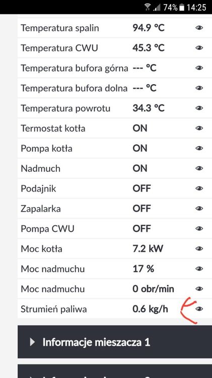

Mam prośbe  w oknie " info" jest zakładka  o aktualnej mocy i wydajności palnika jakie wartości u Ciebie pokazuje , czy wg Ciebie  wydajnośc palnika w zakladce praca ma wpływ na zuzycie paliwa czy tylko do obliczeń zuzycia
Oczywiście że ma wpływ na zużycie paliwa najlepiej widać to w info strumień paliwa na /h najprościej to sprawdźic jak ustawisz sobie moc kotła na maxa i zerknij na strumień paliwa jaki będzie , potem zmień na powiedzmy 8Kw i zobacz wtedy jak będzie mało podawał paliwa im więcej paliwa musisz mocniej dmuchać by to spalić .3abd60e01521599456d3a6cb0d594177.jpg
