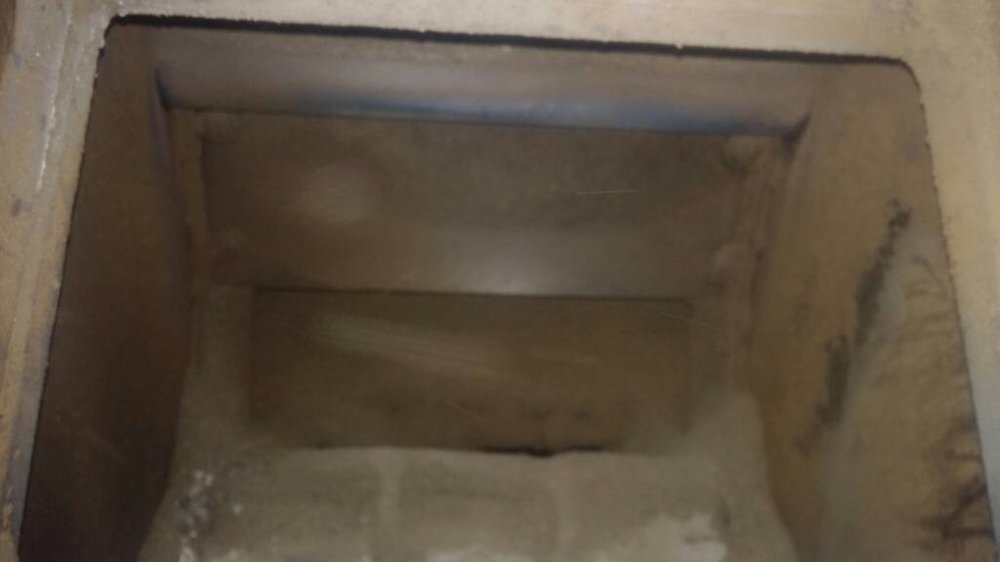

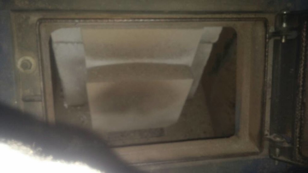

Ja mam podobne zawirowacze zrobione samemu wstawione na dwie półki na całej szerokości temperatury spalin spadła nieznacznie lecz na pewno polepszyły odbiór , u mnie w wymienniku pyłek więc musisz raczej popracować nad czystrzym paleniem 7b9a10c01e0a5972074fc06b7094f994.jpg
4741231d110d27310bb17425343f34a4.jpgzdjęcie z czasów jak paliłem HG własnej konstrukcji po około miesiącu palenia , teraz palę pelletem w palniki własnej konstrukcji i pyłu jest zdecydowanie mniej taki nalot czyszczę miotełką

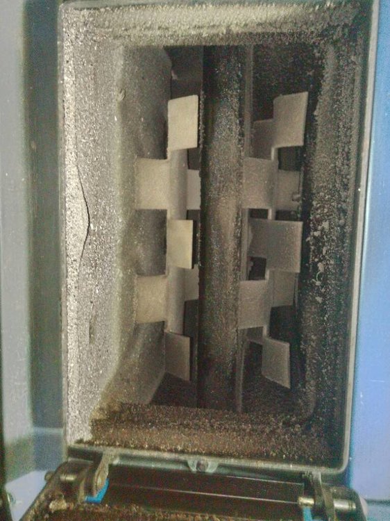

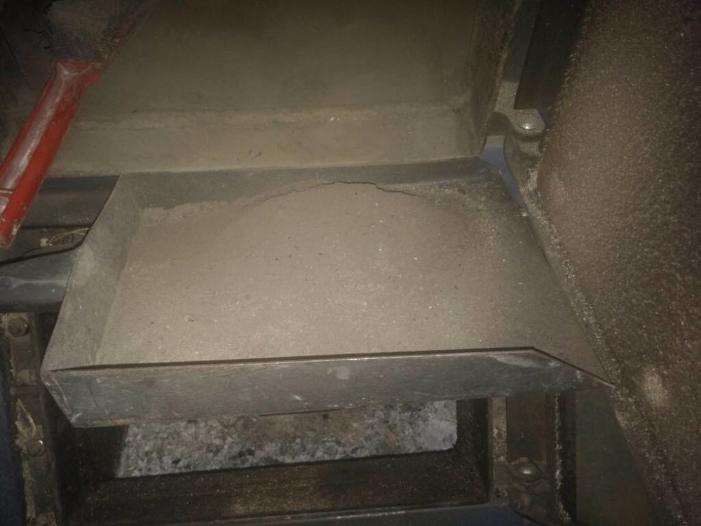

Moje ustrojstwa to było jakieś 10 minut rzeźbienia kątówką w arkuszu blachy i kombinowania kombinerkami. Przed tym trochę więcej czasu zajęło mi przygotowanie nożyczkami na wymiar prototypu z cieńkiego kartonu. Celem było dokładne umieszczenie poziomej części zawirowywacza w połowie wysokości między półkami, ustawienie "języczków" pod trochę większym kątem niż w Pereko z Twojego wpisu i dostosowanie głębokości zawirowywacza do głębokości półek. Potem wystarczyło przenieść wymiary prototypu markerem na blachę. Mam 3 półki, więc dałem 3 blachy, na szerokość z każdego boku zostawiłem 2,5 cm luzu, bo tak wygodniej jest mi wkładać i wyjmować przez drzwi pieca. Dzięki luzowi mogę też przed wyjęciem z pieca na kotłownię stuknąć lekko blachami w prawo i lewo (lub odwrotnie ;)), żeby spadła większość przylepionych do nich pyłów.

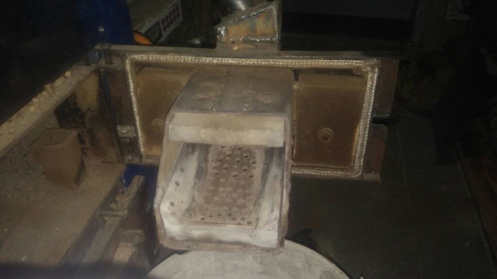

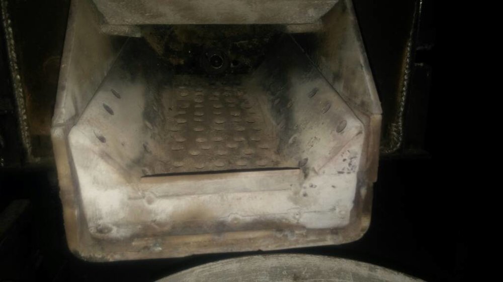

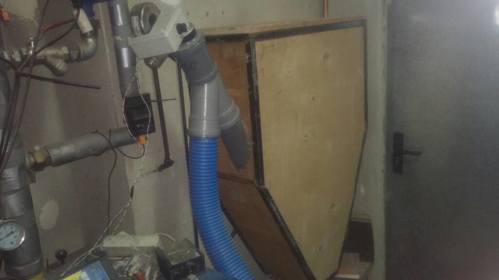

Daj jakies foty jak to wyszło jaka to konstrukcja  :D

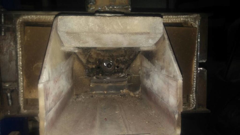

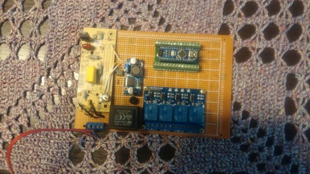

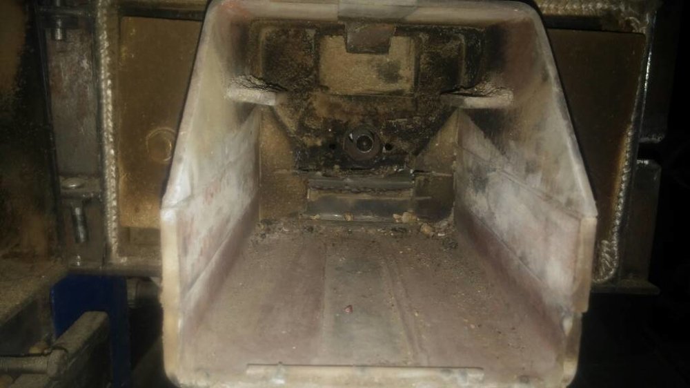

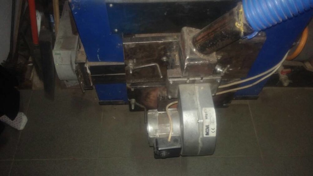

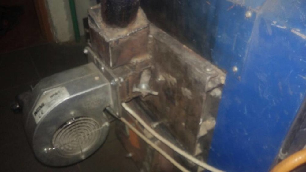

Oto fotki , wykonanie spawy itp to na to nie patrzeć bo przerabiany tyle razy że już później na estetykę nie patrzyłem , buduje także sterownik w "hakerski" sposób ;) oprogramowanie kończę pisać lecz z czasem krucho. Na razie piec działa na sterowniku st40 techa, zapalarke obsługuje ręcznie 28422d9dccd56b958eaea070b0f3cd65.jpg3c089f81f29d2aa8aaf1536513063274.jpge1799b47de51cf0f9e155d36609828bd.jpg03e8e53488555b5c54e118cde207fa50.jpg9f46e87a8e00f75b67dd9d1743f12cee.jpge2b164e27758e033e14fcf162f972d65.jpg9c380391b4522027f31d7d1296e8d7ea.jpgd644d417f92636ab4c48cbeb94913c0b.jpgd77514cb4c8e7c7c3805812dfd35379e.jpg5062d3fb91917b381e66fa5e38bcd089.jpg
Z boku widać rurkę do awaryjnego rozpalania w którą wkładam palnik gazowy , podajnik mieści około 75 kg towaru .Całość konstrukcji polega na " po taniości" największy wydatek to grzałki 5 szt 65pln, nalot w kotle jest z okolo miesiaca palenia. latwo usuwa sie miotelka . W razie "W" palnik odpinam zakladam zwykle drzwiczki wywalam szamot wkladam palnik szamotowy w "ruszt" i jest HG ;)
Edytowane przez rumunn9r
Fajne jak to działa masz tylko jedną żmijkę tą w zbiorniku i ona podaje prosto do palnika?.Co napędza tą żmijke silnik od wycieraczek ? widze tam jakiś transformator i chyba regulator obrotów .Ta kaseta w palniku napowietrzająca jest wyjmowana nie na stałe przyspawana? :D
tak jest jedna zmijka zrobiona z drutu 6mm o przekroju kwadratu napedza ja silnik z wycieraczek 12v. Ze sterownika wychodzi 230v wiec trafko potrzebne do tego regulator obrotow do bardziej precyzyjnego dawkowania , kaseta "ruszt" jest wyjmowana po to zeby ja czyscic
Dobre podoba mi sie pomysł ,sterowanie tym jak wyglada możesz opisać w paru zdaniach ,Coś musi panować nad temperatura zadaną nad czasem podawania nadmuchem itp.Też kiedyś miałem taka przystawke HG do drewna fajnie sie to nawet paliło  :D
Edytowane przez marcus312
Nad wszystkim czuwa tech st40 , jak skończę swój ster to on będzie miał kontrolę nad palnikiem .Robimy małe zamieszanie w temacie jeżeli potrzebujesz dodatkowych info zapraszam na pw
