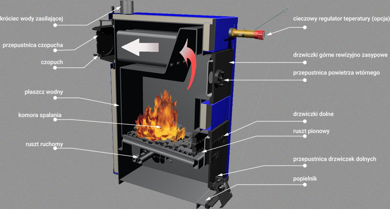

Niestety tracę nadzieję.... Kupiłam dziś po worku Janiny ORZECH i Worek Sobieskiego Orzech 2, naładowałam Sobieskiego, wszystko ładnie pięknie się pali, zrobiło się ciepło w domu, ale po ok 4h, on znowu stygnie.... no nie wiem co jest, zachodzę do pieca, tam już 50, węgiel się żarzy, tył całkiem do D.... czysty węgiel nieruszony ogniem... więc pomieszałam, ale temperatura nie rośnie... dorzuciłam brykietu no i póki brykiet jest jest spoko, jak się brykiet wypali to od nowa stygnie. Ręce mi już opadają, bo wygląda na to, że co chwilę będę musiała chodzić do pieca... no cóż :( :(
Nie rozumiem z tego już nic, może coś jest z piecem nie tak? Albo już ze mną... sama nie wiem co mam robić.

  • Tego rusztu nie da się użytkować bez sprawnego mechanizmu podnoszenia jego segmentów.. zablokowanie któregoś z segmentów następuje  pomiędzy tylną ścianą kotła, rzadziej z przodu Aby ruszt odblokować
Może ciąg kominowy jest mały, sprawdź szczelność połączenia kotła z kominem i wyczystkę. Po otwarciu drzwiczek popielnika powinno rwać a nie palić.
Właśnie komin był czyszczony przed sezonem i wszystko było ok, teraz byłam znowu i jak pogrzebałam na przodzie węgiel zaczyna się hajcować, tylko ten tył... tam jest hmm no martwo. Nie wiem może ja jakiś błąd popełniam?

Nic nie napisałaś o szczelności połączenia kotła z kominem i wyczystka. Może też być czopuch nie całkiem drożny. A pod tym niepalącym się węglem ruszt jest odpopielony. Może być też dużo popiołu, który zatyka ruszt.
Zakryj ruszt pionowy.

1) Czy komin jest szczelny - wszystkie wyczystki, połączenia czopucha itd maja być szczelne idealnie
2) Jaki jest ciąg kominowy - płomień zapałki przyłożonej do rozetki powietrza wtórnego musi być mocno wciągany do środka pieca, aż do zgaśnięcia. Jeśli nie jest - DOBRY kominiarz.
3) Czy ruszt jest czysty i drożny - jeśli zaświecisz latarką do popielnika musisz widzieć światło we wszystkich szczelinach rusztu

Po odgazowaniu węgla tą rozetkę pw zamknij bo zmniejsza ciąg pp i wychładza kocioł. Przerusztuj od strony popielnika wszystkie szczeliny rusztu.

Komin to prosta rurka może z 40centymetrów, nie wiem jak podaje instrukcja nie mam jej, piec jest w piwnicy, gdzie jest kilka okienek 2 z nich są ciągle otwarte.
Co do cugu to jest dbry, bo zapałeczka gaśnie w mgnieniu oka tutaj filmik   https://drive.google.com/file/d/1Lhn5s5W3bW4qhdtEO2ujhoNCzQCkORH7/view?usp=sharing
Zastanawia mnie ten ruszt, bo ta wajcha od rusztowania jest jakby zablokowana, boję się z nią szarpać, jutro siądę do tego poprzeczyszczam każdą szelinę, bo może to przyczyna, jutro to zbadam.

Stawiam na zapopielony ruszt, trzeba to dokładnie wyczyscić pogrzebaczem, jeśli dźwignia jest uszkodzona. Musisz dokładnie widzieć wszystkie szczeliny w ruszcie. Teraz wypala się węgiel tylko przy drzwiczkach, prawda?
Tak, i to wypala się ładnie, tył nieruszony
No właśnie,z przodu się wypala a z tyłu nie bo ruszt jest zawalony (zapchany). Jutro wyczyść go dokładnie i sprawdź ten mechanizm od odpopielania. Po wyczyszczeniu na pewno będzie lepiej.
Nie wiem jaki to kocioł ale stawiam piwo że ruszt sięga gdzieś 12 cm przed tylną ścianą , mam tak w moim defro , jak mam szamot na płasko z tyłu to pali się do ostatniego kamyka ale bez szamotu zostaje z tyło trochę niedopaleń bo ruszt nie sięga tak daleko tylko kończy się dokładnie 13cm od końca
No to przegrałeś piwo. Z końcem listopada będę w Opolu.
Według mnie to przyczyna jest w ruszcie pionowym bo powietrze ma tędy najkrótszą drogę i wypala węgiel przy drzwiczkach. Musi być to bardzo szczelnie zamknięte.

Tego rusztu nie da się użytkować bez sprawnego mechanizmu podnoszenia jego segmentów.. zablokowanie któregoś z segmentów następuje  pomiędzy tylną ścianą kotła, rzadziej z przodu Aby ruszt odblokować opróżnij palenisko, stukając lekko małym młotkiem od strony popielnika ustalisz który segment nie porusza się i jest zablokowany.  Następnie przy pomocy  śrubokręta należy usunąć  "blokadę".  Jeśli chodzi o rozetę .o w tym modelu kotła lepiej jej nie używać. Powietrze  jest zasysane bezpośrednio do wymiennika  i nie bierze udziału w spalaniu jedynie wychładzając wymiennik. Używanie rozety byłoby wskazane przy zastosowaniu kierownicy, która  spowoduje,że powietrze trafi w zasyp i spełni swoją rolę. W załączeniu fotka kierownicy z mojego kotła

O zaślepieniu rusztu pionowego było juz na 1 stronie pisane  i warto to przetestować .Może warto poczytać instrukcje obsługi kotła  w instrukcji pisze o tym miedzy innymi  że  ruszta też należy czyścić   punkt 4.4   http://www.ogniwobiecz.com.pl/wp-content/uploads/2015/08/DTR-S7WC-2015.pdf
