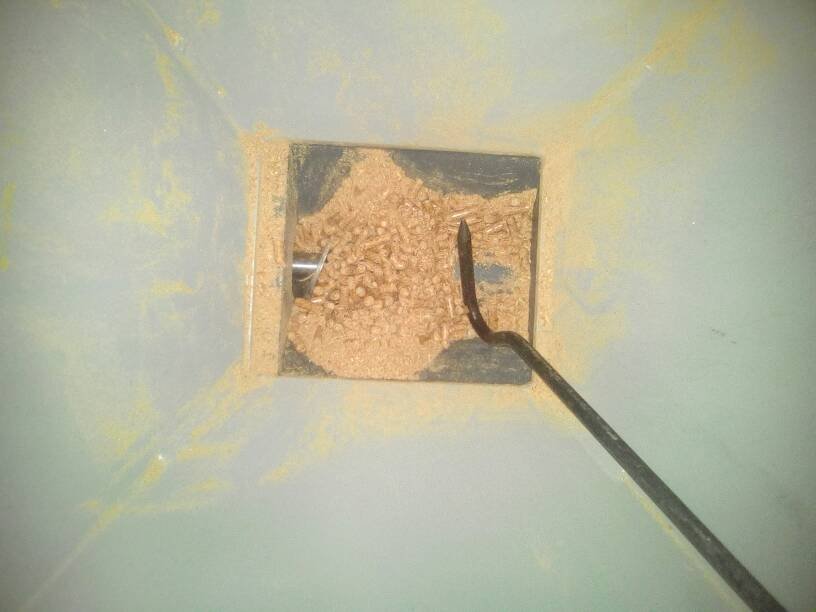

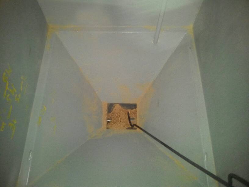

Koledzy czyśćcie swoje podajniki bo inaczej tak jak ja będziecie mieć problemy z pyłem peletowym który blokuje podawanie paliwaf60c6c7d648132aa5d695689e0543a10.jpgf75fae6f13da8f85892cb5e4c9233f62.jpg

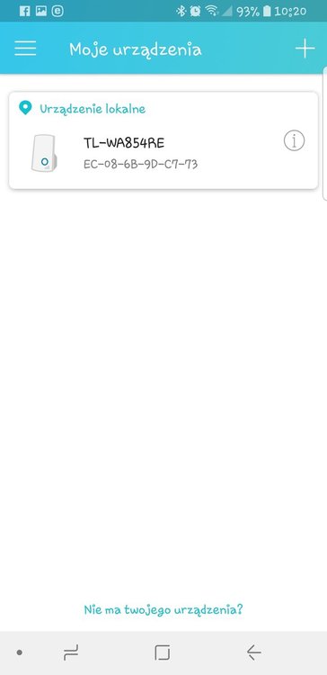

Czy ma ktoś może podłączony piec do Internetu w sposób bez kabla? Tzn z jednego routera na którym jest Internet zrobiony mostek na drugi router który jest w kotłowni poprzez Wi-Fi?
Ja polaczylem bezprzewodowo router z repeterem po wifi a repeter podpialem kablem do pieca wszystko sie pieknie zgralo
Wysłane z mojego IRON_2 przy użyciu Tapatalka
Tak jak mówi Breaku, repeater wifi do gniazdka i kabelek od pieca do repetera. tylko musi być repeater z gniazdkiem lan. U mnie akurat zasięg w kotłowni najlepszy w całym domu, dlatego router :)

https://m.euro.com.pl/wzmacniacze-sygnalu-ac/tp-link-tl-wa850re.bhtml?gclid=EAIaIQobChMIlNq38bjp3gIVrLztCh2D5AjYEAQYBCABEgIUV_D_BwE&gclsrc=aw.ds czy takie cudo wystarczy? Czy szukać coś Lepszego Panowie?
Porty LAN (RJ45) : 1 – i właśnie o to chodzi, będzie git!

W sumie o tym nie pomyślałem bo przecież repeater bez problemu się zgra. Szkoda tylko że tak z drugim routerem nie zrobię bo akurat mam wolny. A jeszcze drugie pytanie.  Jak już mam jeden repeater? Nie będą się gryźć?
@gniochu nie powinny się gryżć, ja mam router + 2 repeatery i wszystko gra! A jakie masz te repeatery?
Taki będzie działać dobrze, mam też TP-Linka trochę inny model ale nie narzekam wszystko hula
Tylko ten co mam ja nie ma wejścia na rj
Kurcze myślałem że masz któryś z wejściem RJ45, to jest konieczne bo inaczej do sterownika nie da się... chyba że kupisz moduł wi-fi RS ale nie wiadomo czy masz wolne wejścia RS na sterowniku. Poza tym i tak będzie duuuuzo taniej kupić repeater z RJ niż moduł RS, a w dodatku będzie dobry zasięg wifi w kotłowni! Coś takiego https://allegro.pl/wzmacniacz-wifi-repeater-tp-link-wa850re-300mbps-i6758023397.html
No właśnie patrzyłem że w media u mnie taki sam 67zl. Mam router który można jako repeater ustawić "bridge"ale nie wiem jak
