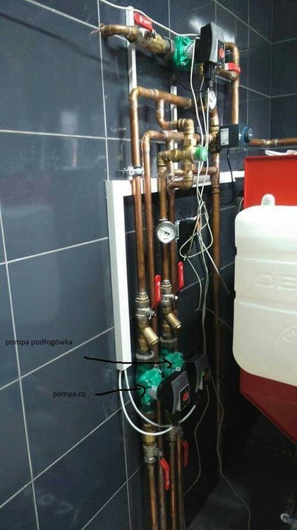

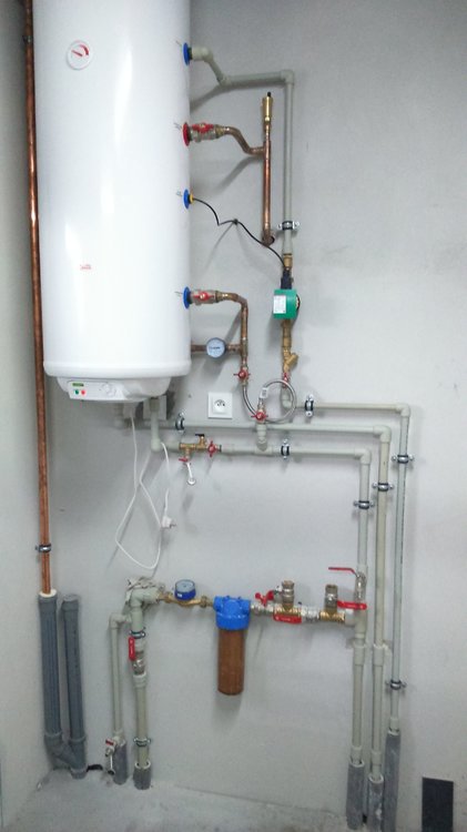

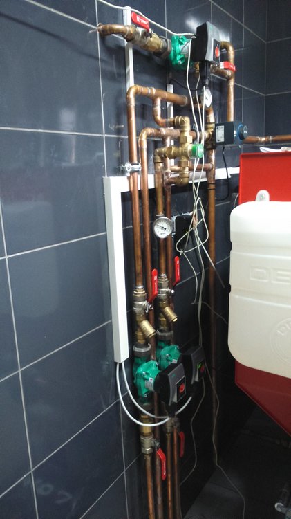

Proszę powiedzieć czy dobrze czy byście coś zmienili? Piec defro komfort eko duo Uni R sterownik pokojowy w salonie gdzie podłogówka, powodów, poddasze 5 kaloryferów i drabinka.92cb67de89a6ad6e7affe705bda2cc7f.jpgcc77ede9e0b205e9b9392b28b1be8ced.jpg5c7e9ba408d1a961555fac60da53b72c.jpgc30607a4f1c58e78149b706b23db8602.jpg

Niestety na zdjęciach widać niewiele. Na pewno brak jest naczynia przeponowego na zimnej wodzie przy podgrzewaczu cwu. Osobiście nie jestem fanem zintegrowanego zaworu zwrotnego i bezpieczeństwa. Ten licznik na zimnej wodzie to chyba podlicznik bo na pewno wodociągi nie pozwolą na odczyt  z układu w którym przed licznikiem jest nieopomiarowane odejście, czyli musi być gdzieś licznik główny. O CO naprawdę niewiele można powiedzieć , jest jakiś zawór 4D ale średnie są mikre i pewnie obieg kotłowy grawitacyjnie działał nie będzie. Widać pompę z nitką przed zaworem 4D nie wiadomo co zasila za zaworem 4D nie widać żadnej pompy???????
Tu potrzebny jest schemat  albo dokładny opis.
Za zaworem 4d podłogówks zawór 3d z termostatem i dalej ogrzewanie grzejniki

Kolego willy napisz czy ta instalacja chodzi czy dobrze czy masz moze z nia jakis problem, bo jak narazie to nic nie piszesz. Co chcesz osiagnac zadajac takie pytanie? Ja mam tak samo wykonana instalacje z tym ze na rurce ktora wraca z 4d do pieca mam zalozona pompke bo tam grawitacji w takim przekroju rur nie bedzie. Palisz w tym piecu caly czas czy tylko przepalasz bo w innym watku w ktorym tez ci odpowiadalem piec jest wygaszony i pojawil sie jakis wykrzyknik.

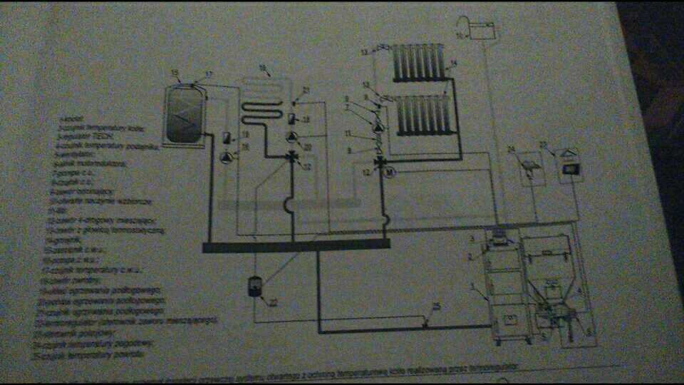

Wysłane z mojego D2303 przy użyciu Tapatalka
Nie, szkoda kasy na dwa zawory 4D, 3D zrobią to samo i taniej. Brakuje ponadto na rysunku pompy obiegu kotłowego.
Sambor pomocy co zrobić żeby to wszystko działało jak należy, mam sterownik pokojowy spk lux i ustawione ze steruje pompa co, gdy zalacze pogodowke to siłownik na zaworze szaleje otwiera się na maxa i powrót 29 przy temperaturze na piecu 60, znowu jak wyłącze pogodowke to zawór podaje za mała temperaturę na podłogę poniżej opisana moja instalacja, jak zrobić żeby wszystko było ok pozdrawiam 1d050315edbe9ee51f3ac315827ef776.jpg3426a626197cf5c30a678946e89c988c.jpg

Przede wszystkim zdejmij ten siłownik, on nie będzie działał prawidłowo, tu tylko nastaw ręczny.
Ponadto masz za małe rury do pracy zaw 4-D na grawitacji, i sam zaw 4-d też mały.
Trzeba wstawić pompę na powrocie z zaw 4-D, ale koniecznie między zaw 4-D a powrotem z bojlera
Brak także zaw zwrotnego na powrocie z podłogówki - obie rzeczy zaznaczyłem na rys.

zawór honeywell termostatyczny, mam zawór 3d afriso i chciałem go zamienić Zamiast termostatycznego. Na dole kaloryfer garaż, posiadam 60m2 podłogówki, na poddaszu 15m2 podłogówki, 5kaloryferów i drabinka w łazience, jaką powinna być średnica rur

Zawory zwrotne sa wszędzie zamontowane zaraz za pompkami

Zła lokalizacja zaworu zwrotnego dla podłogówki(za pompą)Właściwą zaznaczył kol.Sambor .Przy twojej lokalizacji zaworu zwrotnego zawór 3D na podłogówkę będzie pobierał "gorącą" wodę z powrotu grzejników
Co do rur obiegu kotłowego to raczej daj pompę  jak narysowałem ,    rury zostaw .
Jak chcesz zmieniać to min 6/4" i taki sam zaw 4-D, pewnie wyjdzie drożej niż dodatkowa pompa, tylko trzeba zrobić na nią miejsce , czyli przesunięcie powrotu  grzania CW jest konieczne.

Jak masz kasę to Grundfos Alpha 2L 25-40 Niektóre sterowniki kotłów obsługują ten rodzaj pompy a jak twój nie to praca ciągła
