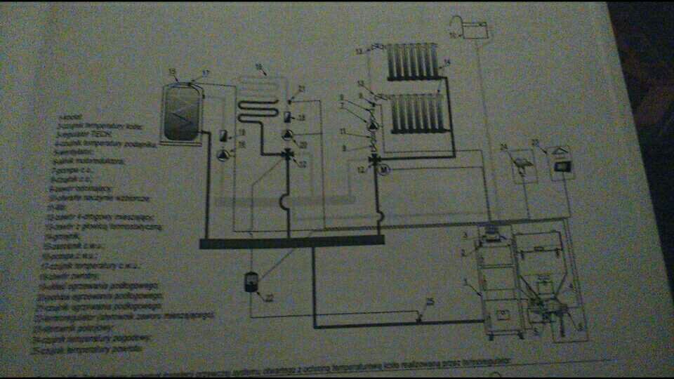

Jeśli bym zrobił ten schemat Nie było by lepiej i oszczedniej 196aa8545556d64eaaac6d3867cdab34.jpg

Odpowie ktoś mi co do schematu co wstawiłem czy zostawić tak jak mówiliśmy wcześniej

Kolego odnosnie tego rysunku to tam jest uzyte sprzeglo hydrauliczne. U ciebie teraz jak i u mnie trzeba by bylo prawie cala kotlownie przerabiac. Smo sprzeglo to koszt kolo 1.5k zl. Takie rozwiazanie jest najlepsze. A jak juz masz kotlownie zrobiona to wrzuć ten zawor 3d i tak jak bylo pisane wczesniej a bedziesz mial sterowanie podloga.
