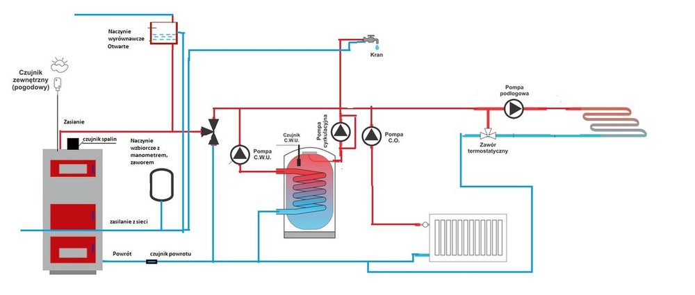

Czy mogli byście sprawdzić czy moja instalacja jest poprawnie wykonana, w załączniku dołączam schemat.

Piec to defro komfort eko 20kW, sterownik Pid K1Pv4 z najnowszym oprogramowaniem.
Mam założony na zasilaniu zawór trójdrożny Wita.
Pompa Cwu Wita ustawiona na 1 bieg
Pompa CO LFP elektroniczna ustawiona na min. charakterystyka proporcjonalna
Pompa cyrkulacyjna LFP załącza się rano i wieczorem
Pompa na mieszaczu podłogówki Grundfos UPM3 Auto L charakterystyka krzywa stała
Zbiornik Kospel 300L

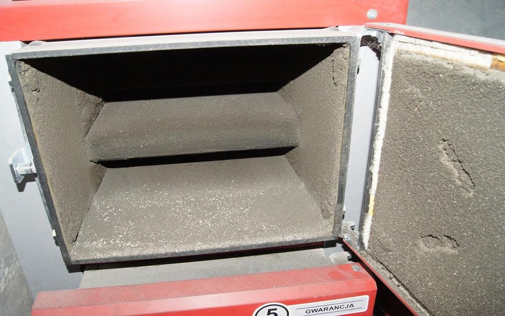

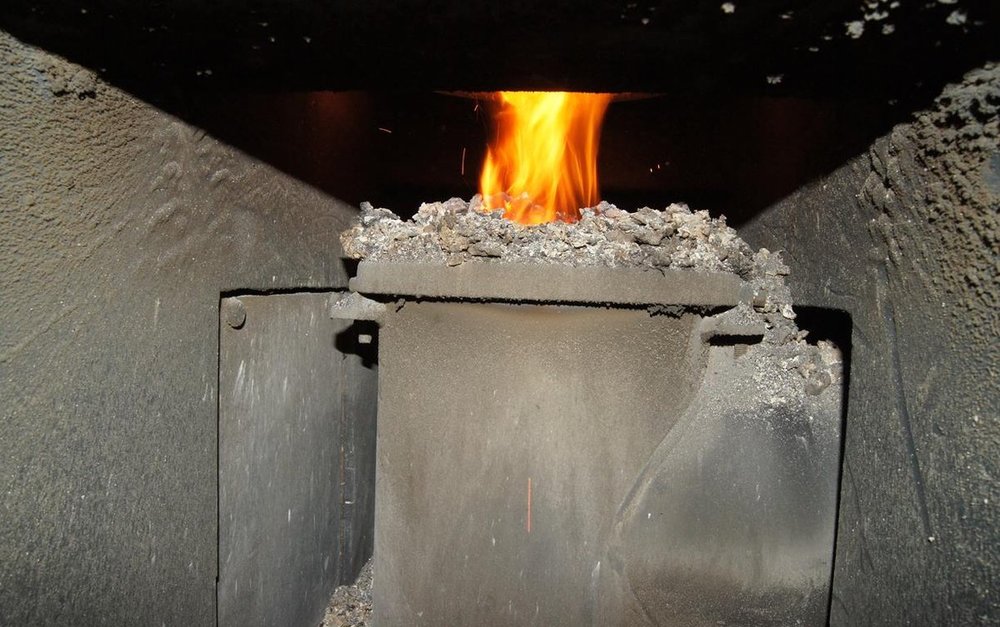

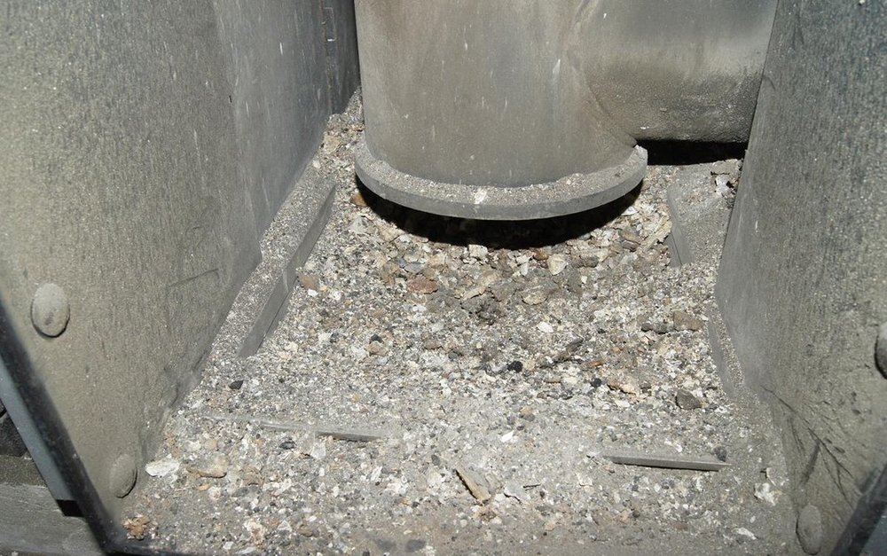

Pali się całkiem ładnie, temperatura na piecu jest w miarę równa +- 1stopień. W popiele trochę nie dopalonego groszku, czasami trochę spieków.

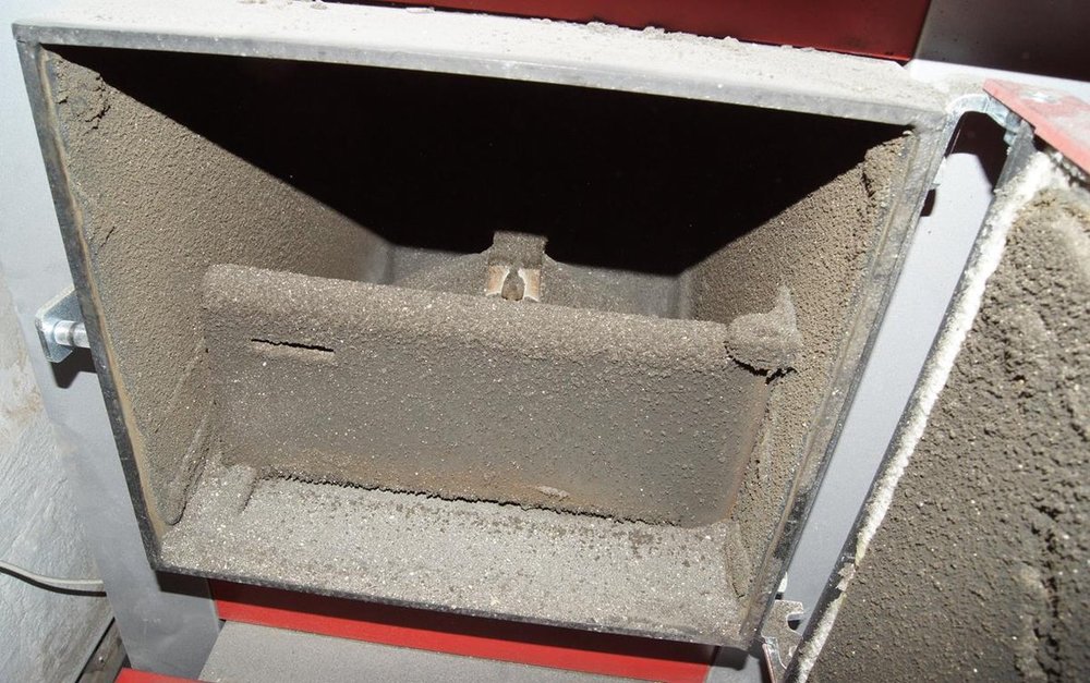

Sporo sadzy i co ok. 10 dni muszę wyczyścić piec. Sadza jest sucha ale oblepia ścianki i drzwiczki

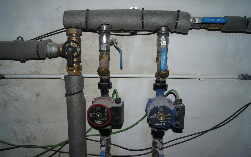

Doszedłem do tego, że na pewno brakuje mi pompy na powrocie. Temperatura powrotu miała zazwyczaj ok. 39stopni. Dopiero gdy załączyła się pompa od CWU temperatura powrotu rosła, ale i drastycznie spadała temp. na piecu. Teraz ustawiłem wyższą temp. CWU przez co pompa ciągle pracuje i temperatura powrotu wynosi ok. 55stopni przy ustawieniu 65 na piecu.

Domek spory, trochę brak izolacji w piwnicy, stop też słabiutko zaizolowany, kupić najtańszą i najgrubszą wełnę mineralną, rozłożyć na stropie i już po zimie będzie taniej.
Odnośnie instalacji CWU masz wpięte za zaworem mieszającym w/g mnie to jest nie za bardzo pomysł, ale niech koledzy mocniejsi w instalacji się wypowiedzą.

To CWU też mnie zastanowiło, widziałem na schemacie w instrukcji, że powinno być inaczej. Nie wiem czy zawór trójdrożny jest odpowiednio zamontowany. Wydaj mi się, że przez brakującą pompę od powrotu piec chodzi na wyższych obrotach by dążyć do temperatury zadanej na CWU. A CWU jest ustawiona na temperaturę kotła żeby cały czas pracowała by powrót nie był za zimny.

Kolego Yaro. Co oznacza zwiekszyc ilosc powietrza? Mam w tej chwili: moc kotla 88% i korekte powietrza: gorna korekta powietrza 7. Czy o ta korekte Ci chodzi? Max. moge 20. Czy dolna korekte tez mam taka dac? Piec taki sam jak kolegi od tego watku oraz PID wlaczony.
Ja bym spróbował górną  podnieść o 1 lub 2. Popatrz czy czasem nie ma tendencji do podkopcenia przy minimalnych obrotach dmuchawy , jeśli tak to dolną oczko w górę.
Obserwuj i koryguj... niestety sam musisz to zrobić,, częściej oskrobuj piec z sadzy nawet tak po łebkach bo to jednak polepsza wymianę ciepła. :))

Masz chyba stare oprogramowanie, w najnowszym jest jedna wartość Korekty powietrza np. -20 do +20, w zależności od ustawionej mocy. W ten sposób od razu jest ustawiana dolna i górna. Oddzielnie można zmieć w ustawieniach serwisowych.

Sterownik nie jest w stanie precyzyjnie dostosować parametrów, on wykonuje zaprogramowane czynności zgodnie z danymi wstępnymi, algorytmem, odczytem czujników. Niestety sterownik nie widzi płomienia, kopca żaru, czystości wymiennika (sadza) etc..
Korekty należą już do użytkownika i np. widząc że kopiec zapada się w niskich zakresach dmuchawy(mniejsze moce) koryguje ujmująć dolny zakres obrotów np. -1...-2...-3 . Jeśli np ten kopiec robi się za wysoki lub niedopala  przy wyższych obrotach (większych mocach) wtedy korekta powietrza górna +1...+2...+3... Jest również korekta ogólna całego zakresu obrotów na + lub -.   To samo dotyczy się korekt podajnika tylko podajnik ma prostą korektę tylko na + lub -, jeśli za dużo podaje to "-" jak za mało to "+" ...tylko ile? To już ty sam doświadczalnie sam ustawiasz.

Tak samo jak u Ciebie. Okolo 30kg na dobe. Teraz mam bardzo duzo sadzy na sciankach i w ogole wszedzie i zeby nie czyscic pieca dlugo, to musze chodzic co dwa dni na obecnym ekogroszku. Musze jeszcze komin wyczyscic, moze to cos da,w sensie tej sadzy.
Kombinuję już jakiś czas z ustawieniami i już przeszedłem nawet na ustawienia na pieca 15kW i mam wrażenie, że lepiej się pali, mniej spieków i mniej niedopałków. Liczę jeszcze na jakąś opinię kogoś kto się zna na instalacji. Bo takie spalanie to m i się nie podoba ;/ Liczyłem na to, że cały zasobnik starczy na ok. tydzień.

CWU ( zasilanie) powinna być wpięta pomiędzy zaworem 3d, a kotłem. Powrót jest ok.
Zamontować pompę na krótki obieg.
Włączenie pompy CWU na stałe będzie generowało straty. Takie coś można zastosować doraźnie zanim nie będzie pompy kotłowej. CWU powinno pracować na czujniku , bądź jak kto woli w określonym czasie.
Jeszcze masz pompę cyrkulacyjną, która również generuje straty. Ogrzewasz instalacje do kranów i tym sposobem wychładzasz zasobnik CWU, a pracująca pompa CWU schładza kocioł.
Tak to widzę na te chwile.

A czy zawór trójdrożny jest prawidłowo założony?
Zawór powinien regulować temperaturę powrotu i jaką idzie na grzejniki chyba ?
Widziałem w sklepie jak działa zawór to reguluje on np. środkowe i i górne odłączenie a jedno jest nie regulowane. I czy w to nie regulowane przyłącze nie powinno być wpięte zasilanie? A u mnie jest wkręcone w środkowe. Wychodziło by na to, że mam regulowane zasilanie i kaloryfery albo powrót. Nie wiem do końca co bo nie wiem jak to sprawdzić, a nie zajrzę teraz do zaworu ;/ Mam nadzieje, że zrozumiesz o co mi chodzi.
Maćku... Po zamontowaniu pompy kotlowej zawór 3d będzie praktycznie spełniał rolę temp zasilania grzejników, gdyż ochroną powrotu zajmie się pompa kotłowa. Żeby mieć jakąś informację jaka temp idzie na grzejniki, kup sobie taki termometr ( a nawet dwa) jak przedstawiłem na zdjęciu. Sondę zamontuj na zasilaniu grzejników powyżej 3d, a drugi taki termometr możesz sobie zamontować na powrocie abyś wiedział jaki jest ciepły powrót. Sonda jest bardzo czuła, więc dobrze ją zaizolowac.
Co do pompy jaką kupić. Zwykła 20/40 oby nie chiński wynalazek ( aczkolwiek też działają)
