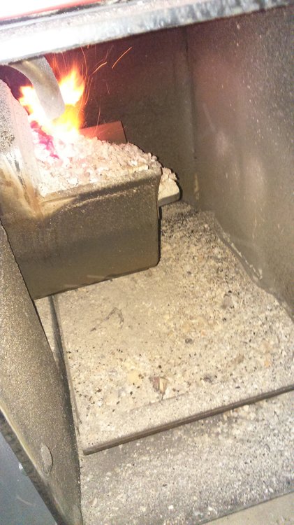

hmm... tak to wygląda?  :P
No jest agresywny :) ale jest to jakieś odniesienie do mocy wentylatora ;) podejrzewam, że nasz wentylatorek, a tu z defro pracuje trochę na innych obrotach ;) ale to się okaże :)
Min wentylator roboczy 13, max wentylator roboczy 25, min obroty 80, max obroty 310

Podajcie ustawienia dla pracy kotła na pellecie? Zastanawiam się dlaczego Willy masz na sterowniku ustawione typ paliwa na węgiel... Ja jako tako dochodzę do w miarę stabilnej pracy ale niestety zbyt mała ilość paliwa na rynnie (pali się jakby w środku), a dodatkowym problemem są u mnie spieki w pellecie, próbowałem 3 różnych dostawców i na każdym spieki są większe lub mniejsze...

Witam . Mam kocioł DEFRO KOMFORT EKO DUO UNI R - 20 KW . Z eko groszku przerzuciłem się Pellet . Podczas palenia Pelletem z kociołka wydobywał się tlenek węgla ( czad ) . Nie wiem jaka jest przyczyna ? Proszę o podpowiedź .
Z którego miejsca dokładnie? Zmiana paliwa nie powinna być tego przyczyną, jedyne to w sterowniku powinieneś zmienić typ paliwa i ewentualnie skorygować ustawienia.

W kotłowni czujnik wykrył mi 79 pp tego stężenia . W sterowniku mam ustawiony na Pellet .
I co spalasz ten Pellet efektywnie? Masz zamontowanego strażaka?
Co so czadu to problemu ze świeżym powietrzem nie masz? Ani z drożnością komina?

Tak pellet się całkiem nie spalił . strażaka mam nr. 1 i nr.2 .

Jak powietrze świeże do kotłowni masz i komin drożny to musisz pracować nad ustawieniami. Co oznacza ze się nie spalił Pellet? Wygasiła kocioł i zobaczyłeś Pellet niespalony? Po tym jak czujnik czadu zadziałał? Wszystkiego mamy się domyślać?

Jeśli pytanie do mnie to Pellet spala całkowicie (nie wiem co masz na myśli mówiąc efektywnie). Co do samego kotła to fakt, konstrukcja raczej zaprojektowana pod ekogroszek, dziś kupiłbym kocioł wyłącznie pelletowy. Nie ma rzeczy uniwersalnych do wszystkiego, to tak jak świnka morska, ani to świnka, ani morska :) Strażak zamontowany.
Co do @DARIO65 rozumiem, że sytuacja z czadem nie była jednorazowa. Jak kolega wcześniej wspomniał, dostęp świeżego powietrza do kotłowni również masz zapewniony? Nie powiedziałeś również czy palisz z PID czy bez... Z fusów nie wywróżymy.

Trochę te twoje ustawienia z filmiku wysokie przecież na ekogroszku płomienia mogło by nie być a przy pellecie który jest mniej kaloryczny mało możliwe aby się jakiś płomień palił jeśli podajesz max pellet co 50 sekund a max 135 sekund. Czyli jak przy obciążeniu 100% pcha ci pellet maksymalnie ślimak przez 4 sekundy co 45 sekund to chciałbym zobaczyć ten płomień chyba że piec wypycha bardzo dużo tego pelletu przez te 4 sekundy. Ale znowu jeśli nawet dużo wypchnie to według mnie wiatr to jest masakrycznie mały i przy dużej ilości będzie praktycznie sadza w kotle bo za mała ilość tlenu. Przybliż trochę bliżej te twoje nastawy.
