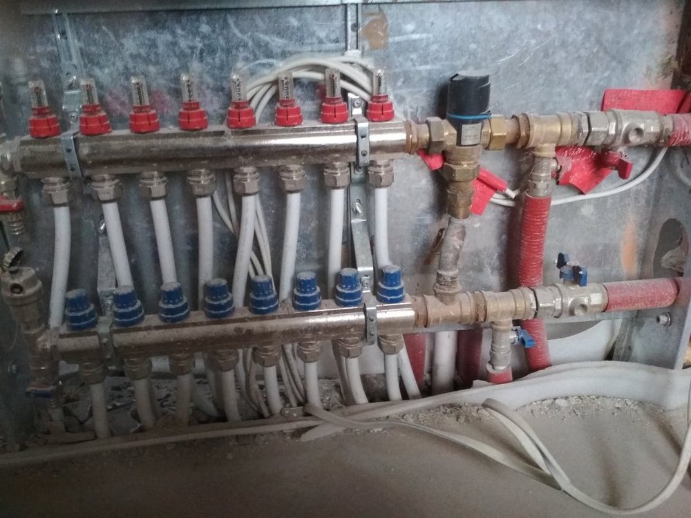

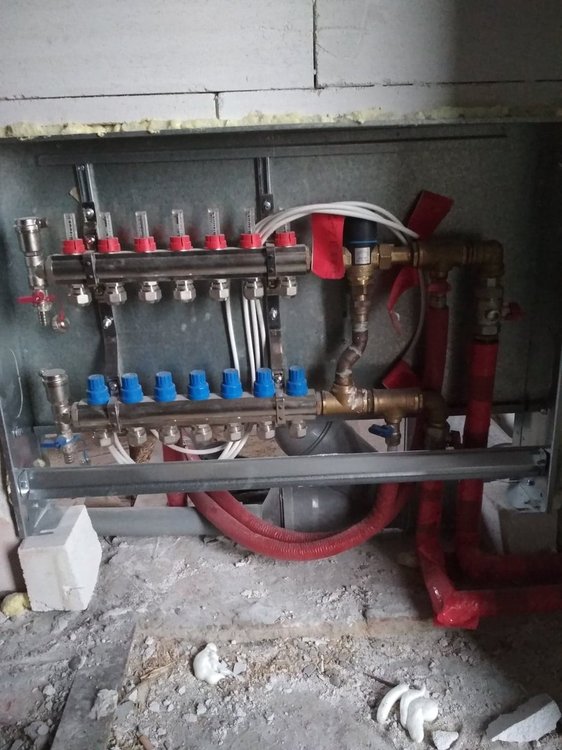

Witam, jestem laikiem w tym temacie i proszę Was o opinie na temat mojej nowej instalacji w remontowanym domu. Do ogrzania ok. 140 m2, ogrzewanie podłogowe parter + użytkowe poddasze. 2 łazienki w których oprócz podłogówki będą grzejniki tzw. drabinki, w jednej ma być prysznic, w drugiej duża wanna.  Rodzina 2+2. Sercem tego wszystkiego ma być kocioł BROTJE o mocy 4.9 - 24 KW z wbudowanym zbiornikiem CWU 45 l. Sterownik Salus 091FLv2.  Maksymalna potrzebna moc grzewcza 5,2 KW, wskaźnik zapotrzebowania na moc: 36W/m2 obliczone na cieplowlasciwe.pl. Mam pewne wątpliwości czy ten zbiornik wystarczy dla nas i czy ten kocioł jest dobrze dobrany do mojego domu.
Dorzucam fotki rozdzielaczy: 1 - dół,  2 - góra
Oczywiście masz świadomość że to nie będzie działać
Na dodatek ten kocioł nie uciągnie 2 łazienek w zapotrzebowaniu na cw
Hydraulik w uzgodnieniu z instalatorem zapewnia że będzie dobrze wszystko działało, więc właśnie chciałem się uświadomić w tym temacie. A kocioł ma podgrzewać wodę na bieżąco w trybie ciągłym po opróżnieniu zasobnika. Wg producenta 11l/min do 40 st. C. Czy lepszą opcją będzie jednak wcisnąć do łazienki zasobnik ok 120 l w połączeniu z mniejszym kotłem np 3.5 - 14 KW ?

Za mały zbiornik cwu, wydajność pieca 11l/min to połowa prysznica a gdzie reszta?
Po co Ci te zawory 3d przy rozdzielaczach? Gdzie pompy do nich?
Oj długo by jeszcze wymieniać.
Właśnie coś nie halo z tymi zaworami 3D przy rozdzielaczach.Pierwszy raz widzę,żeby ktoś tak dawał.
Prawidłowo powinien być najpierw  3D a zanim pompa.A tutaj jest pompa w kotle  która pcha wodę na termostatyczny w sumie to nie wiem po co i jaki to ma spełniać cel.
Kolejne osoby które mi zwracają uwagę na te zawory. Nie wiem co ten hydraulik miał w planach, twierdzi że sama pompa z kotła sobie poradzi, ale chyba nie ogarnął tematu podłączenia drabinek łazienkowych. Jak teraz zaradzić żeby to chodziło wszystko za nim to uruchomi ?

Jakie średnice rur są od kotła do rozdzielaczy?
Jeśli układ nie sprawdzi się na pompie od kotła to będzie trzeba co nieco przerobić.Ale puki co wywalibym te zawory termostatyczne przy rozdzielaczach i odpalił układ na tej jednej pompie.Tylko w takim układzie drabinki w łazienkach będą zasilane taką samą temperaturą jak ogrzewanie podłogowe.
Edytowane przez g69
Już chyba wiem co chciał wykombinować ten hydraulik.Przed tymi zaworami termostatycznymi są trójniki z których prawdopodobnie jest zasilanie drabinek w łazienkach.
Pewnie myślał,że da wyższą temperaturę na kotle by zasilić drabinki a termostatyczne niby obniżą temperaturę na podłogę.Ale to tak nie zadziała.
