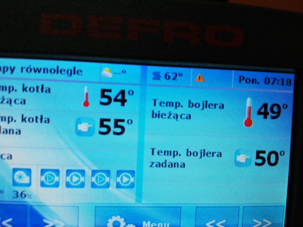

Kochani co oznacza ten trójkąt z wykrzyknikiem?
Edytowane przez Aisza1206
Prawdopodobnie brak komunikacji ze sterownikiem pokojowym
Defro Komfort Eko Duo Uni R 25 Kw
- owies - ekogroszek -
Ale ja nie mam w pokoju żadnego czujnika dodatkowego. Tylko termostaty na grzejnikach.
Ale może jest ustawiony w menu sterownika. Może ktoś zaznaczył że jest a faktycznie go nie ma stąd ten błąd. Trochę dziwna sytuacja bo u mnie jest ten sam wykrzyknik tylko ja mam sterownik pokojowy i wszystko działa.
Rozumiem.
I dziękuję za odp.
Po sprawdzeniu chodzi o informację o wystąpieniu alarmu aby skasować go należy wejść w menu a następnie historia alarmów.
