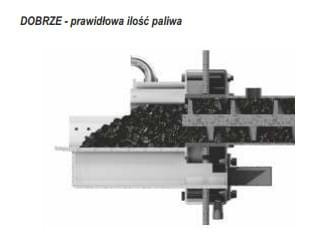

Od pewnego czasu jestem posiadaczem pieca Defro Eko Duo UNI R o mocy 20 kw, palę pelletem, lecz nie jestem w stanie prawidłowo go ustawić. Piec pracuje z PID, sterownik K1PRv4 + pokojowy TECH.
Konkretnie chodzi o to, że gdy wyregulowałem prawidłowy wygląd paleniska (jak na foto pod postem) za pomocą parametru korekta powietrza (-5%) i moc kotła (80%) kocioł nie osiąga zadanej temperatury, a wchodzi w nadzór. Problemem jest też fakt, iż na regulatorze pokojowym mam ustawioną temperaturę np. 22, jednakże co jakiś czas pomimo osiągnięcia zadanej temperatury w pokoju pompa CO uruchamia się (nawet w trybie nadzoru), w związku z czym temperatura pomieszczenia jest wyższa niż zadana. W instalacji zamontowany jest zawór 4D bez siłownika, aktualnie ustawiony na połowę (inaczej w domu robi się bardzo gorąco).
Przed regulacją korekty powietrza i mocy kotła pellet spalał się praktycznie przy końcu ślimaka, teraz żar sięga 3/4 paleniska, przy końcu już jest popiół, a ogień skupiony jest pod dyszami powietrza wtórnego. Z instrukcji wynika, że tryb nadzoru uruchamia się po przekroczeniu zadanej temperatury kotła o 5 stopni, jednak u mnie przy zadanej 63 stopnie, nadzór uruchamia się przy około 58.

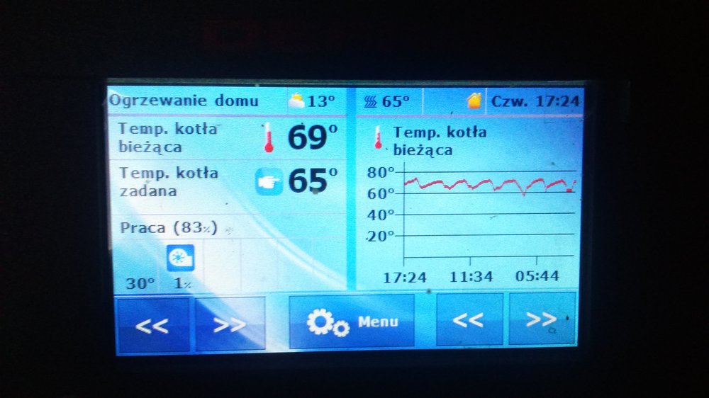

Okazało się, że klapka wentylatora była zamknięta pomimo tego, że była ustawiona jak na seryjnej naklejce, oś klapki jest w rzeczywistości z drugiej strony więc trzeba było śrubę z nakretkami przekręcić o 180 stopni. Dodatkowo pokojowy ustawiony w tryb sterowania kotłem, a nie CO.
Za to pojawił się teraz drugi problem... Tak zasysa powietrze, że wchodzi w nadzór i leci prawie do 80 stopni przy zadanej 65 na kotle... Z tą klapka trochę dziwne bo nawet w nadzorze gdzie wentylator na 0% czuć i słychać jak ciągnie powietrze. Jakieś rady?

Wstaw zdjęcie tej klapki wentylatora? oraz wykres temp. kotła
Tak wygląda u mnie wentylator. Wykres wstawię jutro bo dopiero o 17 dziś rozpalilem w takim stanie jak chodził bym go nie zostawił bez nadzoru :)
Może masz duży ciąg kominowy i szyber zmniejszyć ? Jak u ciebie wygląda palenisko (foto)?
Wyłączyłem w trybie regulatora pokojowego funkcje sterowania CO i kotłem, teraz pompa CO pracuje bez przerwy (tak powinno być?). Temperatura kotła oscyluje 57-68 stopni, zadana 63. Palenisko po osiągnieciu temperatury wygląda jak na zdjęciu.

Kocioł na PID tworzy wykres pofalowany, więc nadal coś nie tak. Na ekranie przy włączonym PID powinno się wyświetlać "PID:PRACA" czy samo "PRACA"?

No i chodzi, ale jak regulator pokojowy wyłączy pompę CO to nie ma gdzie zejść temperatura w wyniku czego włącza się nadzór i z zadanych 63 robi się prawie 80 stopni na kotle...
Ja mam ustawione 60 na kotle i góra rośnie do 64, a zawór ustawiony na 50 stopni

Wykres to jeśli chodzi na PID to powinien inaczej wyglądać. Tylko pytanie - masz ustawiony zawór na 50, a silownik na nim masz? Bo jeśli nie to nie ważne ile mu zadasz, będzie miał tyle ile dostanie z pompki przez zawór 4D z ręczną regulacją... Przynajmniej tak to się dzieje u mnie. W przypadku sterowania regulatora pompą CO mam duże wzrosty temperatury na kotle.
