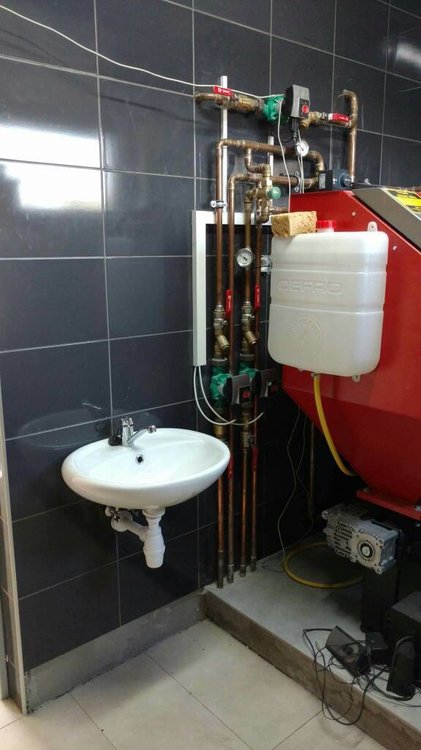

Wysłane z mojego D2303 przy użyciu Tapatalka
Dalsza część post-74597-1505916382,5932_thumb.jpgpost-74597-1505916398,3105_thumb.jpgpost-74597-1505916408,4649_thumb.jpg
Dziś pierwszy raz miałem odpalone piec na grzanie domu po 24h, nie miłe zaskoczenie 25kg zjedzone.
Działanie w PID, podłogowka na 35 stopni, piec 60
Wszędzie termostaty ale różnie ustawione. (Teraz ustawiłem 3.5, łazienki 4)
I teraz pytanie jak macie ten piec ustawione ??
Tzn szyber pompy coś w sterowniku ?
Gdzie błąd??
Mi ten piec 140 kg peletu spalił przez 10 dni Z rozbujaniem podłogówki
Czekam w sumie na 2 tony peletu,bo teraz mam ekogroch Retopal, chyba że to pierwszy dzień tak weźmie a potem się stabilizuje.
Powierzchnia grzania to gdzieś 150m2
Jak masz ustawione pompy podłogi i co ? Oraz szyber?
40 stopni pompy i co 50

Kolego nikt ci nie poda gotowych ustawien, bo co u jednego sie sprawdza u drugiego bedzie porazka. Pierwszy sezon bedzie tragiczny a potem bedzie juz lepiej. Ja mam komfort eko ze sterownikiem k1pv2 i pale na pidzie. Moje spalanie teraz przy takich temp to w okolicach 10 kg retopalu na dobe przy pompach rownolegle. Mam 150 m2 i wiekszosc w podlodze. Temp steruje pokojowka i pogodowka. W ustawieniach zmienilem tylko czasy przerwy podawania o 10s wiecej niz oryginalnie bylo i nadmuch -2. Wszystko sie ladnie wypala i trzyma temp. Wykres tez ladny ale pierwszy sezon to tak jak u cibie. Podnies temp. na piecu bo troche malo. Ja mam 67°c i powrot wgranicach 56-58°C.
Witam. U mnie spalanie 9kg na dobę przy 120m do ogrzania. Wymieniłem zawór termostatyczny 3d na zwykły z siłownikiem i sterowaniem pogodowym i pokojowym na podłogówce. Powiem rewelacja. Sterownik pokojowy dodatkowo obniża o 2 stopnie temp. za zaworem w przypadku dogrzania. Na grzejniki idzie 60* za zaworem 4d wszędzie termostaty i dodatkowo o obejście na rozdzielaczu. Zadana kotła 65 powrót 56-62. Zmieniłem ustawienia serwisowe i wykres bajka. Podawanie min 1, max 3 przerwa min 1s max 150, obroty turbinki min 40, max 200. Moc kotła 80%.
