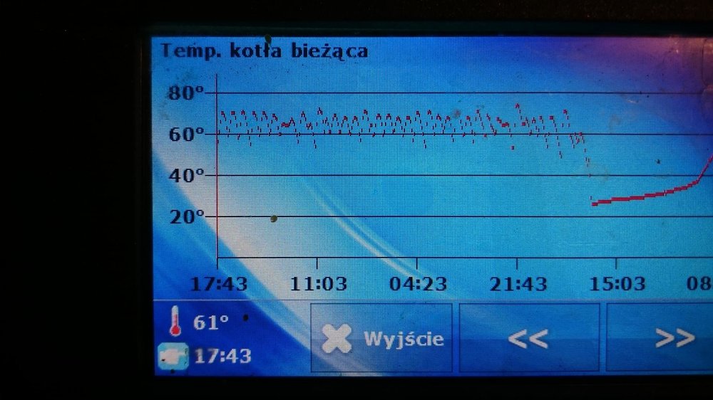

Jaka u Ciebie jest temperatura powrotu i jak zachowuje się podczas cyklu pracy kotła? Jest stabilna, spada/rośnie w zależności od tego, czy piec pracuje czy nie?
Popstrykaj fotki wykresu oraz ustawionych temperatur. Przydałby się też jakiś uproszczony rysunek instalacji lub jej zdjęcia.

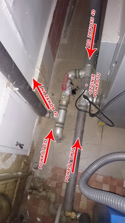

Czujnika powrotu nie miałem, ale jak napisałeś posta to wziąłem schemat i podłączyłem (instalator tego nie zrobił, zostawił czujnik w kartonie). Oscyluje temperatura powrotu około 37-45 stopni, a zawór 4D mam skręcony na 1. Zastanawiam się, czy powrót mam dobrze wykonany, nie powinno iść bezpośrednio powrót z CO na zawór 4D? CWU mam w starym piecu olejowym.
Dziś ustawiłem mu moc na 88% i korekte powietrza na 6%, po godzinie nie zauważyłem wielkich zmian. Tak samo z paleniskiem, nie jestem w stanie tak wyregulować kotła, by wyglądało jak w instrukcji tzn. żar na prawie całej długości paleniska... u mnie jest na 1/2 mniej więcej. Co do wykresu to wrzucam tutaj, ustawiony docelowo dopiero około 22 godziny.

Czujnik umiejscowiony poprawnie. Jeśli chodzi o Twoje problemy, to chyba znasz już odpowiedź. 37 stopni przy zadanej 63 to 26 stopni różnicy. Powinno być maksymalnie 10. Generalnie im temperatura powrotu jest bardziej zbliżona do zadanej na kotle, tym stabilniej to pracuje.
Trochę nie mogę rozpracować tych Twoich zdjęć, na pewno dobrze wszystko zaznaczyłeś na tym ostatnim? Bo wygląda na to, że powrót CO trafia jednocześnie do zaworu i bezpośrednio do kotła?
Instalacja zaworu 4D powinna wyglądać mniej więcej tak:
Zawór 4D powinien pełnić funkcję mieszającą wody zasilającej z powrotem, więc zarówno zasilanie, jak i powrót powinny przechodzić bezpośrednio przez zawór.
Nie wiem, czy dobrze patrzę, ale czy u Ciebie wygląda to tak: pQzPDmIX.thumb.png
Jeśli tak to dodatkowo masz na odwrót połączone te rury od powrotu. To co opisałeś 'Na zawór' i wchodzi od dołu powinno być podłączone po prawej jego stronie. Zawór nie ma szans wymieszać ciepłej wody z zimną.
Edytowane przez null
To co jest na zawór wchodzi z prawej strony zaworu, to co od zaworu wychodzi z dołu czyli nie jest odwrotnie. Tylko chyba powrót CO powinien być bezpośrednio do 4d kierowany a u mnie wychodzi ze idzie na 4d i na kocioł jednocześnie. Chyba że ten zawór kulowy zamknąć i powrót trafi wyłącznie na zawór 4d? Tylko cały powrót jest dużej średnicy a to co idzie na 4d już średnicy mniejszej...

Zaznaczyłem szarym kolorem na Twoim rysunku jak to wygląda. Nie mam pojęcia po co powrót z CO idzie za razem na powrót do kotła i zawór 4D...

Instalacja z zaworem 4D pracuje na dwóch obiegach - głównym, zasilającym grzejniki i kotłowym, gdzie woda z zasilania miesza się z wodą powrotną.
Obieg główny posiada pompę, która pcha wodę w górę. U mnie i być może u Ciebie również, pompa obiegu głównego może wysysać większą część ciepłej wody, przez co powrót nie zostanie odpowiednio dogrzany. U Ciebie dodatkowo woda powrotna musi jakoś wspiąć się w górę do tego zaworu - może to być dużą przeszkodą.
Jednym ze sposobów jest dorzucenie dodatkowej pompy obiegu kotłowego, ale lepiej mieć pewność, że to pomoże, przed robieniem zmian w instalacji.

Tyle, że u mnie raczej nie chodzi o wysysanie temperatury przez CWU, a raczej o ten powrót, który mam dziwacznie połączony.
Nie przez CWU, a przez pompę od CO, która jest bezpośrednio wpięta za zaworem i pcha gorącą wodę z kotła na instalacje.
Zawór 4D przy aktualnych warunkach pogodowych mam ustawiony na 2, daje około 40 stopni na grzejniki.
2 to jest tak jak na pierwszym zdjęciu? Jeśli tak, tzn, że większość wody zasilającej powinna mieszać się z powrotem. Jeśli po zakręceniu tego kulowego powrót dalej będzie niedogrzany to będę mocno zdziwiony.
No mniej więcej tak, na zdjęciu jest chyba 3. Dokładnie tak, z 4D powrót CO (do dołu) wychodzi gorący, a przykładając rękę na powrocie za piecem jest jedynie ciepły. Dziś zamknę zawór i zobaczymy jak będzie wyglądała temperatura powrotu i praca pieca. Mam nadzieję, że to pomoże, bo już powoli mam dość... wchodzi w nadzór, a spalanie na dzień dzisiejszy wychodzi jakieś 40kg na dobę...
Zamknięcie zaworu niewiele zmieniło, podniosło delikatnie temperaturę powrotu, ale ta nadal nie jest stała. Zauważyłem właśnie, że przy uruchomieniu pompy CWU powrót leci mocno w górę. Obieg kotłowy mam zrobiony rurami 6/4", zawór tych samych rozmiarów, fachowiec stwierdził, że ten obieg powinien bez problemu działać grawitacyjnie, jednak najwidoczniej tak się nie dzieje. Sytuacja jak wcześniej, wyjście powrotu z 4D gorące i im bliżej pieca tym rura chłodniejsza... Kogo nie zapytam to twierdzi, że przy takiej średnicy obieg kotłowy powinien chodzić i zbędna jest pompa tego obiegu...

Wpływ ma i to ogromny. Gdy zużycie ciepłej wody jest na tyle duże, że pompa CWU pracuje dłuższy czas to po wykresie od razu widać, że kocioł pracuje stabilnie w PID odbierając od zadanej max 3 stopnie...

U mnie zaczęło wyglądać tak gdy powrót osiągnął 53 stopnie
