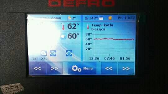

Jak widać na załączonym wykresie, zmieniłem zadana na piecu na 61, powrót 49-51 co jest całkiem całkiem,
obniżenie pokojowej mam -13, ale zmienię chyba na -10, pogodynka standard nie zmieniana. W domu mam ustawione tak 22,5 stopnia i przeważnie tak się trzyma.
Muszę przyznać że na 61 stopni mniej spala patrząc na stan paliwa. Termostaty mam rozkręcone na maxa. Dzięki temu można kontrolować stała temperaturę na domu.

Aktualnie ustawienia to:
Praca: podawanie 2sek co 8sek
Podtrzymanie: podawanie 3sek co 2min15sek
Wentylator 24 bieg, wentylator w podtrzymaniu: 10sek co 2min15sek - moc wentylatora trzeba dobrać indywidualnie, aby był jasny długi płomień nie kopcący.
Temp zadana C.O. - 65st, histereza 10st
Zawór 4D przy aktualnej temp. na zewn 4st wpuszcza na grzejniki 33st.
Moje ustawienia spalanie przy -10, 13,5kg

Zmieniłem ustawienia serwisowe, piec chodzi cały czas, są to ustawienia PID

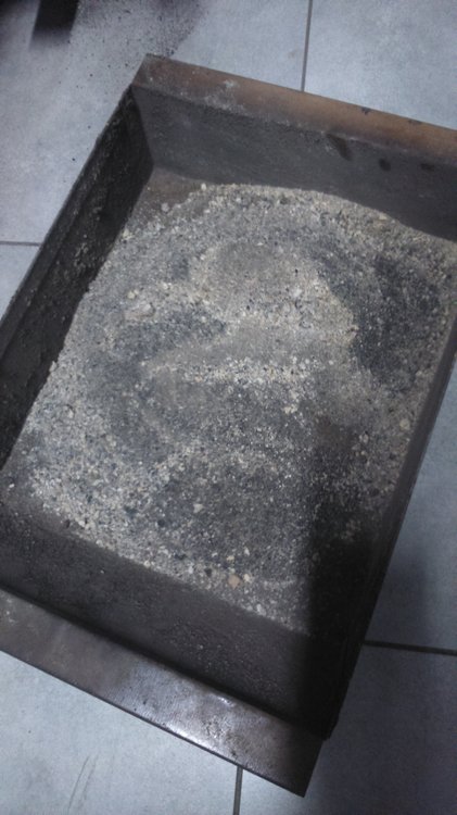

Nic z nadmuchem nie robiłem bo popiół mam jak z papierosa, temperatury spalin też nie ruszyłem max to jest 130 st. a praktycznie cały czas 90st. 61596f84a9905f6d45eb3fa70fc63cd0.jpg
