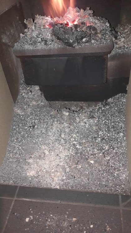

Kolego , ja palę Silverem od września zeszłego roku od początku sezonu i nie chcę widzieć innego groszku[emoji4] a testowałem też inne. Moim zdaniem spieki to kwestia ustawień. Mnie się udało dostosować ustawienia do Silvera i jestem zadowolony. Spalanie obecnie na poziomie 16 kg/doba. A to co na zdjęciu widać to popiół z 6 ponad dni[emoji6]223c4710b60940274eac85d8a2a1aed7.jpg

Czy to palnik Ekoenergia 25kW?
Popiół masz trochę lepszy ode mnie. U mnie czasami pojawiają się małe spieki popiołu.

Ja na ekoenergi 25-35 czym bym nie pali mam spieki od strony podajnika, a od drugiej strony
czerwony płomień i sadza. Rafał, chciałbym móc się pochwalić takim popielnikiem jak u Ciebie.
Chociaż jakoś dziwnie wygląda to jak na dołączonym foto.

Przeglądając Twoje posty chwaliłeś się jak wygląda nowy kociołek i palnik- super. Napisałeś że jest niczym nie uszczelniona i że nie masz z nią żadnych problemów, otóż jest problem, widać że z pod korony paleniskowej są przedmuchy, nigdy nie będzie pewne czy te spieki nie powstają z tego powodu, dopóki nie uszczelnisz się nie dowiesz.

Kolego słuszna uwaga, tyko też pisałem że czytając różne porady tu na forum zastosowałem u siebie też metodę wklejenia - uszczelnienia korony palnika na sznur i silikon bo tak jak pisali lepiej . Po tym zabiegu nie widziałem u siebie żadnej różnicy w spalaniu czy to w mniejszej ilości spieków. A te ślady które zauważyłeś na palniki to się pojawiły po tym zabiegu z uszczelnieniem. Po kilku dniach wróciłem do stanu fabrycznego i jest ok , ale te ślady niby jak piszesz przedmuchów pozostały.
