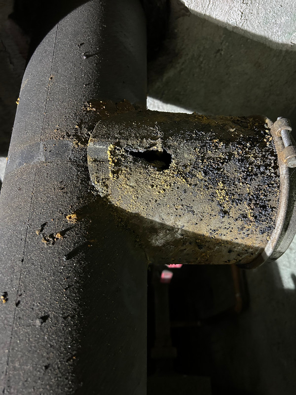

  1. Mam problem gdyż przyłącze RCK stało się dziurawe i puściła obejma na rurę przyłączeniową do komina. Czy ktoś miał może podobny problem bo nie wiem czy można gdzieś kupić samą rurę lub czy ktoś ma jakiś pomysł jak sobie poradzić nie kupując kompletnego RCK, bo samo urządzenie działa OK. Dołączam zdjęcia montażu i dziury. Dodam, że kocioł to RBR K 12KW.
